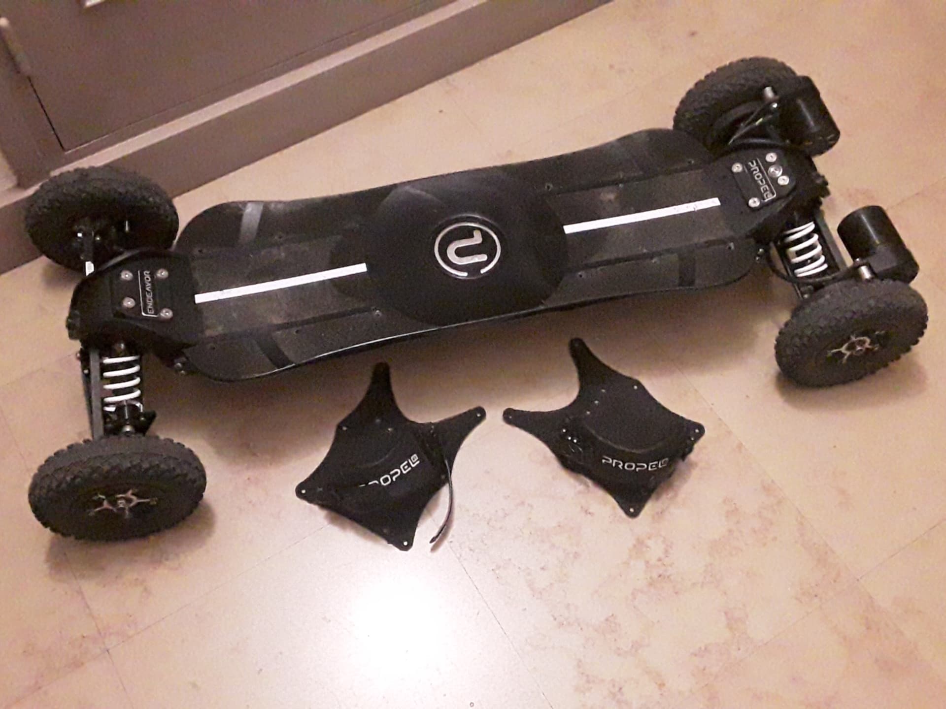

J’avais promis une présentation de mes skates à Tignous. Je vous présente donc le Propel Endeavor pro première génération (précommande). C’est un skate amorti !
Quand on reçoit la skate on est surpris l’impression de qualité, c’est une belle pièce! Le châssis est en alu épais recouvert par un magnifique deck en carbonne.
C’est le modèle polyvalent Véhicule Tout Chemin de chez Propel. Il a 4 amortisseurs indépendants et fait 21,5 kg, du coup on est un hybride skate/petit véhicule
Pour la partie motorisation c’est du très classique: telecommande flipsky VX2/ESC Flipsky Dual FSESC6.6/Batterie 21700 12s5P samsung/moteur 6374/Courroies/roues 8 pouces
Au départ il y a eu de petits désagréments : 6 mois attente, mauvais contact connecteur phase moteur, antenne cassée, problèmes roulements roues, courroies cassées, réglages bushing pour les +120kg, mauvais contact éclairage

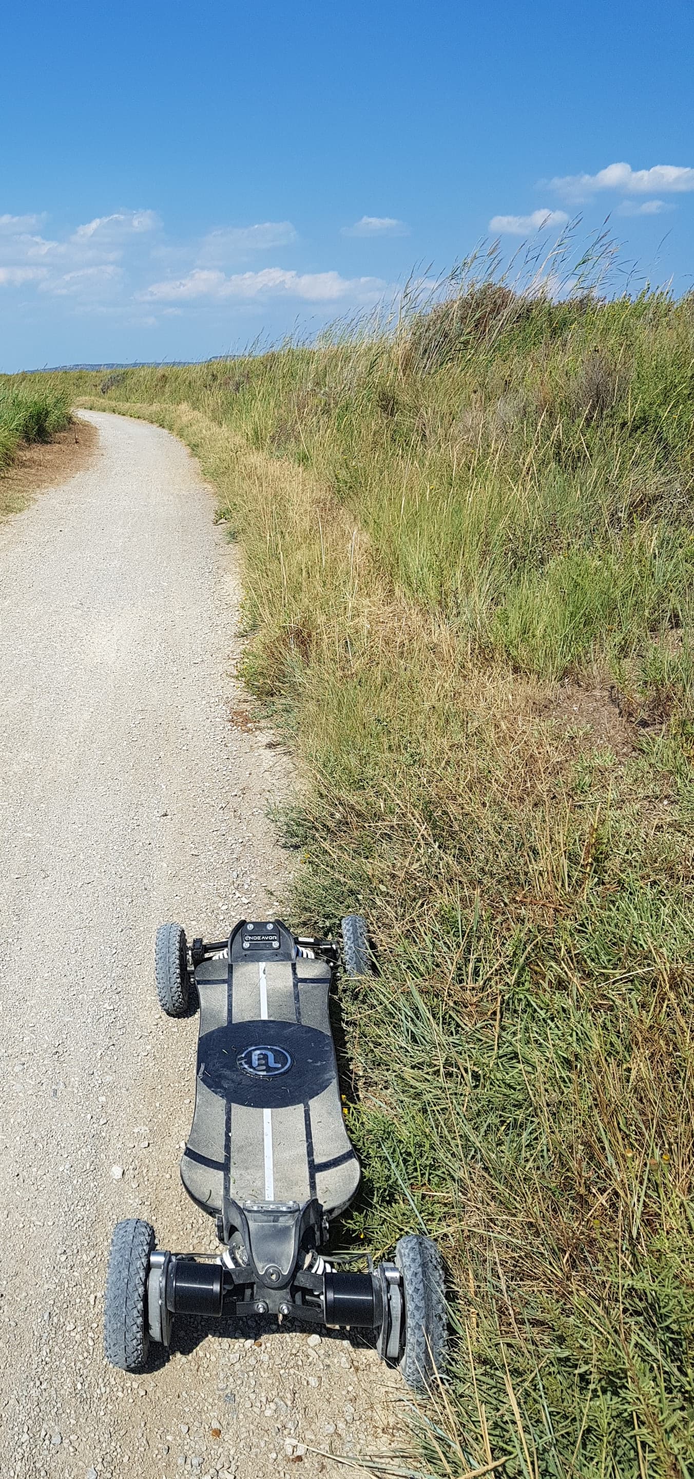

Sur route, c’est confortable/stable/facile. Mais je ne suis pas fan, on sent les aller retours des ressorts plus que la route. Le rayon de braquage est très/trop grand.
Sur chemins de terre/chemin de graviers/pistes cyclable, c’est le top. On peut carver à 35 km/h en cherchant la limite de l’adhérence. On passe des obstacles de plusieurs cm sans même les sentir, la suspension fonctionne vraiment bien. Les km s’enchaînent et on a bien vite vidé la batterie après environ 40 km (personne lourde sur terrain mou).

merci pour ce retour réaliste .
Ce système de suspension me tente depuis un moment , mais je me doutais que leur efficacité + un deck poutre assez haut , ce serait pas top sur la route.
tu as la pro , donc VESC . facile de mettre des moteurs plus coupleux au Kv plus bas . vu le poids de la bête , ce serait bénéfique aussi pour l’autonomie…
J’ai vu sur le groupe FB qu’un gars avait cartérisé les courroies pour éviter les caillasses …
Pour le rayon de braquage , j’avais analysé la chose , il faudrait augmenter l’angle du truck avant, donc surement repercer la pièce demi-ronde de jonction truck/deck .
Je rêve d’en essayer une un jour , voire en trouver une d’occase ou épave pour y coller un deck drop-down avec la batterie entre les pieds , et une paire de gros hubs pour le silence …
pour info , tu as déjà démonté un amortisseur ? simple ressort ou le corps amortit vraiment ? tu connais sa longueur à vide?
En effet le moteur a un KV élevé. Le ratio d’origine est 14p/72p. Plus de couple et plus d’autonomie, oui c’est tentant !
A propos des cailloux, un carter serait le bienvenu. J’avais envisagé de mettre une chaîne mais cela rallongerai un peu le ratio du moteur qui déjà manque de couple. A moins que je fasse un combo, changement moteur + passage à la chaîne.
Pour les amortos, je crois que c’est des Kind Shock KS-260 125 mm donc des amortos ressorts.
Merci pour tes conseils. C’est assez surprenant de voir que tu connais aussi bien la machine!
Le principe me plait bien .trucks amortis assez discrets, moins de pieces mobiles qu’une baja ou ecomobl. Du coup jai bien enquêté ,mais pas prêt a mettre 2500€ dans une board .
Tu dois pouvoir trouver des pignons moteur de 13 dents,mais ca va pas changer grand choseou mettre plus de courant max dans le vesc . Ca va etre glouton en batterie,mais efficace…
Tu as essayé le bushing blanc devant? Ca devrait mieux tourner …
Ou percer l’actuel noir,ça semble faire pareil.
Pour l’instant j’ai les 2 noirs d’origine. Comme je suis lourd et que j’apprécie les bushings rigide ça me va. Plus tard, j’essayerai bien les gris, au moins devant. Je ne suis pas très pressé car sur la première version le remplacement des bushings est compliqué.

Bonjour tignous. Je te confirmes que pour les sensations c’est très différent de l’eskate classique. En particulier si je la compare à l’évolve GT avec les roues de 83 d’origine. Ou à ta bête Landyatch DIY ! Les retours que tu décris sur les suspensions sont très justes.
Pour la sensation en prenant de la vitesses sur route au début on se baisse et on t’attends à se faire secouer, mais finalement on se relève ! Propel a prévu des roues de 7 pouces en slick plus adaptées l’usage route et regagner plus de contact avec le sol.
Sur les chemins, du moment que le sol ne tape pas la mécanique cela reste incroyablement stable. Je suis passé sur de la terre séchée ou des vtt s’étaient préalablement embourbés dans tous les sens et la board n’a même pas bougé. Et j’avais peur de sauter de la board en cas de problème parce que mes chevilles n’auraient pas résisté à un sol aussi haché.
Le concept de cette machine est de te permettre de skater des endroits magnifiques. Cela doit être le cas avec tes mountain boards aussi.
