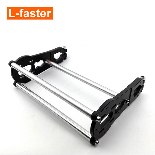

Je suis chaud pour les mbs matrix 2 ! Vous en pensez quoi ? Quelle monture moteur sont adaptables sur ces truck ? J’ai vu ça:
Si je change de truck a ce que j’ai compris sur les mtb faut aussi changer les embase ?
J ai commandé les matrix 2 je doit les recevoir la semaine prochaine et j’ai déjà reçu c est mount je pourrai te dire si ça va fin de semaine prochaine
En MTB il n’y a pas un choix infinie malheureusement, les mounts designé sont surtout pour les trucks trampa et MBS, donc le mieux c’est de les choisir en même temps
