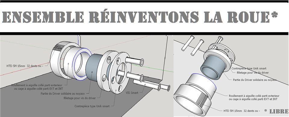

Salut à tous, cela fait un moment que j’en parle alors il est temps de se lancer ! Projet Driver 100% roue libre lancé. C’est à dire ni frein moteur, ni frein courroie, bref pas de frein du tout. Je suis à la recherche d’un ou plusieurs Builders partenaires pour ce projet, si jamais ça motive quelqu’un, ça me ferais super plaisir. L’usage final de ce genre de poulie n’est pas dédié uniquement au DH, elle peut permettre de transformer votre Eskate en SAE ( Skate a Assistance électrique ) "The best pushable Esk8 ! " vous voyez le genre ? Sinon pour ce qui est de l’absence de frein, il y a toujours la solution de frein par servo moteur qu’a développé Tireun. je reviens très vite sur ce post pour faire la synthèse de ce qui s’est dis sur FB et en tirer les premières conclusions.

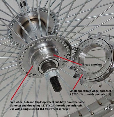

Bon alors, perso le proto CADa base de servo’ ou chépakoi bref j’ai absolument rien capter. Pour ce projet pourquoi ne pas prendre un sprocket avec anneau de freewheel comme il ce qui ce fait couramment en vélo, l’adapter coté roue de la board et donc passer en chaîne.
Je suis tomber sur des modèles avec pas de vis interne :
Ça me semble être un incroyable base pour commencer a bricoler quelque chose.
Tu as tout compris cathode et avec ce genre de système, plus de frein moteur ou courroie et plus de problème de diferenciel sur un setup 2wd1moror
Holala chui fatiguer moi… j’avoue que ce que je propose c’est exactement ce que tu voulais déjà faire en faite XD
