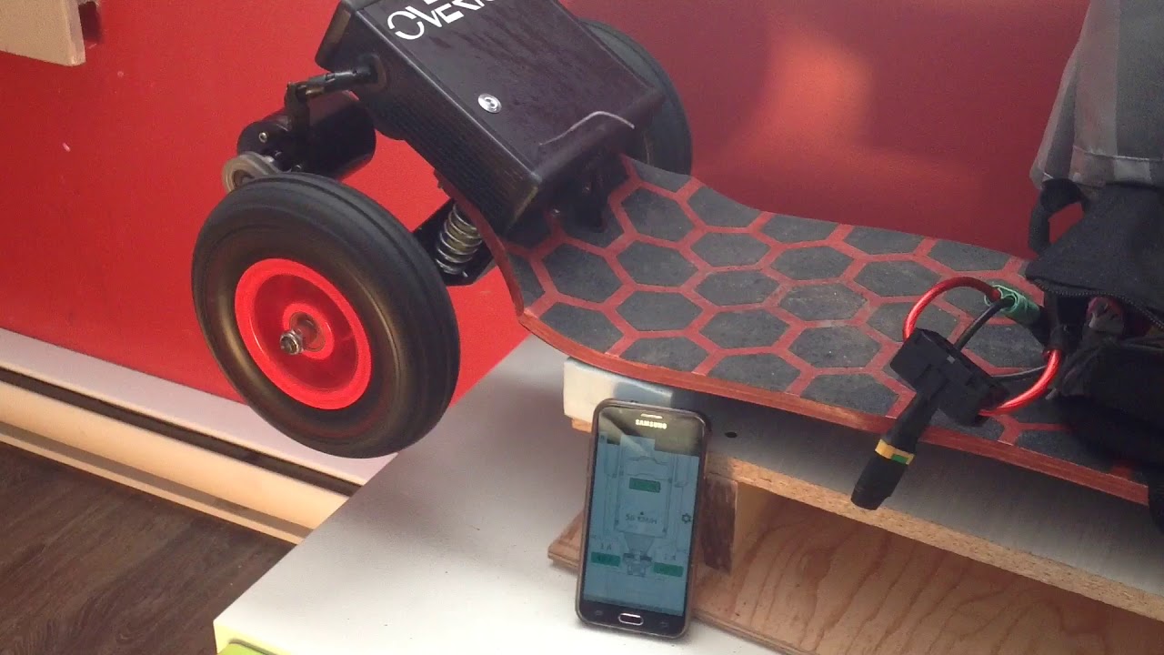

Je viens de terminer mon built avec l’installation du Focbox Unity. J’ai fais une première sortie et tout fonctionnait plutôt bien. Aujourd’hui je me suis aperçu qu’au démarrage sans poussé les moteurs avaient tendance à “trésauter” un peu et parfois même à tourner en sens contraire tranquillement (je recule quoi!).
Est-ce que c’est normal? C’est mon tout premier projet alors…
https://youtu.be/dQ2G5n5BB54
Si vous allez voir la video le problème se produit vers la 17ièm seconde.
Merci!

j’ai pas testé la unity mais je ne pense pas que sa soit normal…
tu as bien calibré ta telco ?
tu as un paramètre “control type” dans les paramètre de la unity ? (avec genre “no reverse with brake”?)
en modelisme lorsque j’ai ce genre de problème sur un moteur brushless c’est que une phase commence a déconner, soit sur le moteur soit sur le vario.
hum. Bon déjà bravo j’adore ton build et je reve de bricoler avec mon gosse un jour comme ça. C’est dit.
Pour les batteries je conseille du 12s.
Pour ton problème de rotation ça me fait penser a sensors moteurs mort , débranchés, cable coupé ou autre mais un problème de sensors. tu as bien fais la détection moteur ? refait le au pire
Ahhh… ben voilà! J’ai refais la détection moteur et tout fonctionne super bien! Merci!!
