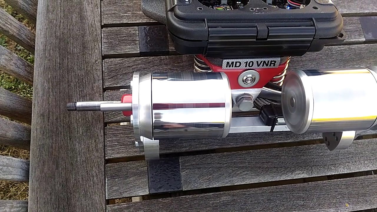

jolie ces moteurs, ils sont nouveaux ?
Salut Leon
oui ils sont récents, maintenant a voir ce que cela donne sur le long terme, en tout cas ils sont tres coupleux pour des 170kv.
axe de 8 tres long+2meplats+clavette +m4 au cul du shaft…pile poil ce que je cherchait …

Tin j’avais pas vu la plaque MD10 VNR
