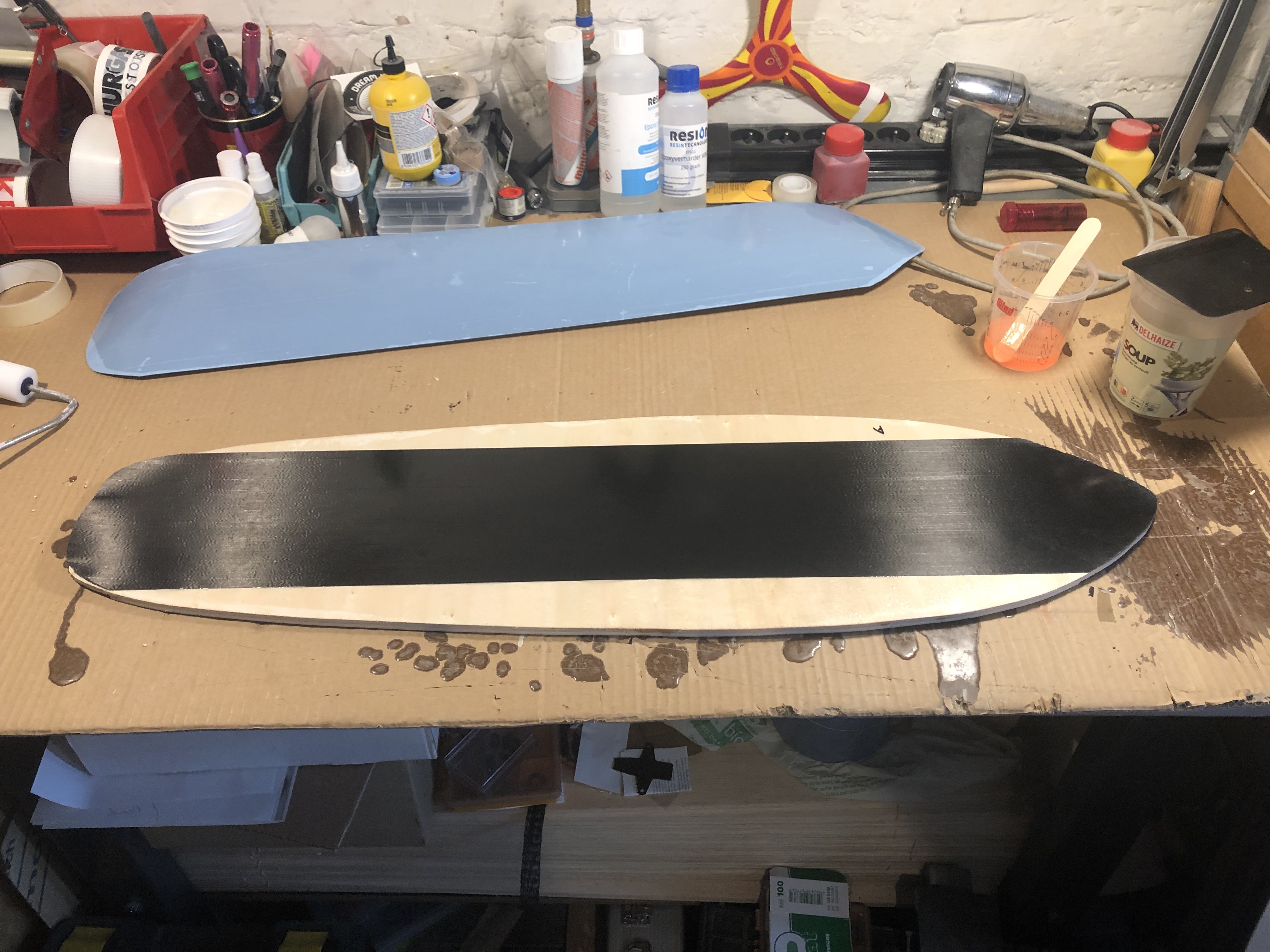

découpe du CTP:
préparation d’un placage en balsa: ( c’est du balsa très dense, entre 20 et 40 grammes la planchette de 1mm )
Pose du carbone UD pris en sandwich entre le ctp et le balsa:
Mise sous vide:

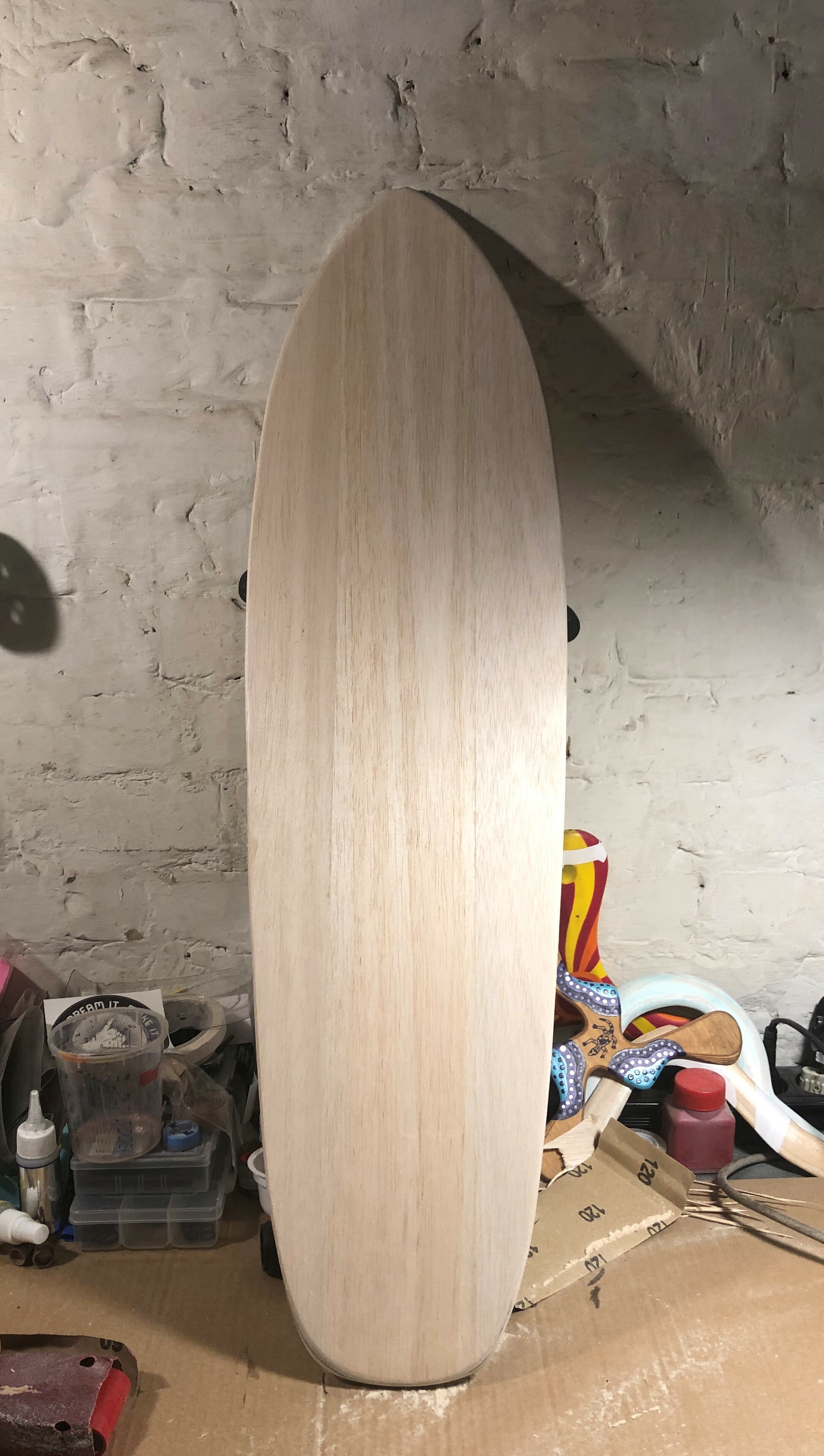

La je viens de la sortir du sac, et il y a encore trop de flex avec le layup actuel…, donc, je vais remettre du balsa et du carbone … mais je pense mettre le carbone a l’extérieur cette fois…
Bon, pour le moment j’ai juste ajouté 1mm de balsa, et c’est assez rigide pour moi ( enfin je pense )
donc,ébavurage et ponçage de l’ensemble…
Je pense mettre un carbone dessous sur toute la surface pour le look… et un verre ou pas sur l’ensemble ensuite, a voir…
Pour le moment juste un petit kilo, ceci dit j’ai pas de référence, ni de planche démontée sous la main, donc, je sais pas si c’est bien ou pas…
edit, une couche de carbone en extérieur sous presse… l’autre face aura un tissus de verre, pour garder l’aspect du bois
Et hop, une face carbone…
depuis j’ai attaqué le ponçage et le vernis… je ne suis pas vraiment content du résultat en terme cosmétique, trop d’imperfections, trop de petits détails qui clochent… mais au final, je pense avoir un deck de 1100-1200 grammes…

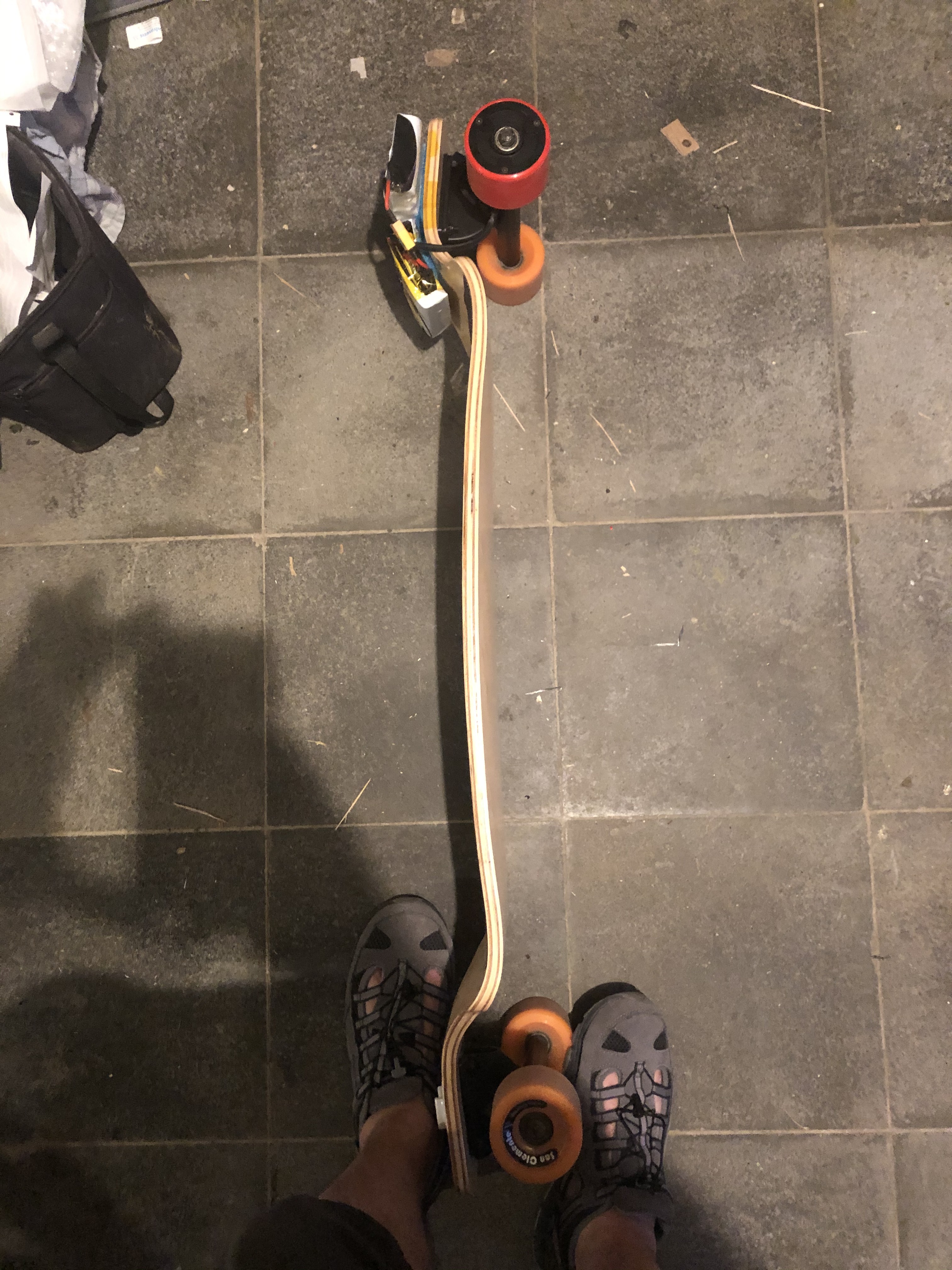

Sur celle ci j’ai la place en hauteur, donc, je crois que je ferai juste une entretoise en ctp de 10mm, avec l’espace restant entre la batterie et le deck ça devrait être suffisant pour passer en 2P, sur ma planche drop down c’est une autre histoire…
Et mon prochain deck maison ressemblera un peu a celui ci… donc garde au sol limitée…
Après, je ne cherche pas a avoir une puissance folle, je veux juste pouvoir cruiser relax entre 10 et 20 km/h, sur du plat, avoir un peu de frein en descente ( pratique en rue ) et rester léger pour pouvoir fonctionner comme un longboard normal… donc, au final, j’ai pas besoin d’emporter beaucoup de matos sous la planche…
