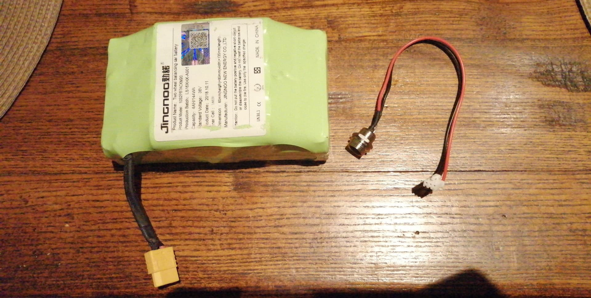

- j’ai aussi récupérer une batterie d’overboard 36v 4Ah 144Wh avec chargeur. Sachant que maintenant qu’elle est sortie de l’overboard je sais plus comment la charger (j’ai le plug du chargeur sans connection possible sur la batterie qui elle n’a qu’une sortie pour se brancher sur l’ESC)

Et il me manque donc la batterie (une autre en parallèle ou simplement une nouvelle) et un esc si je veux avoir les 2 moteurs.
Ma question étant quelle batterie il serait le plus judicieux d’utiliser et d’acheter avec forcément une limite de prix (200euros).
