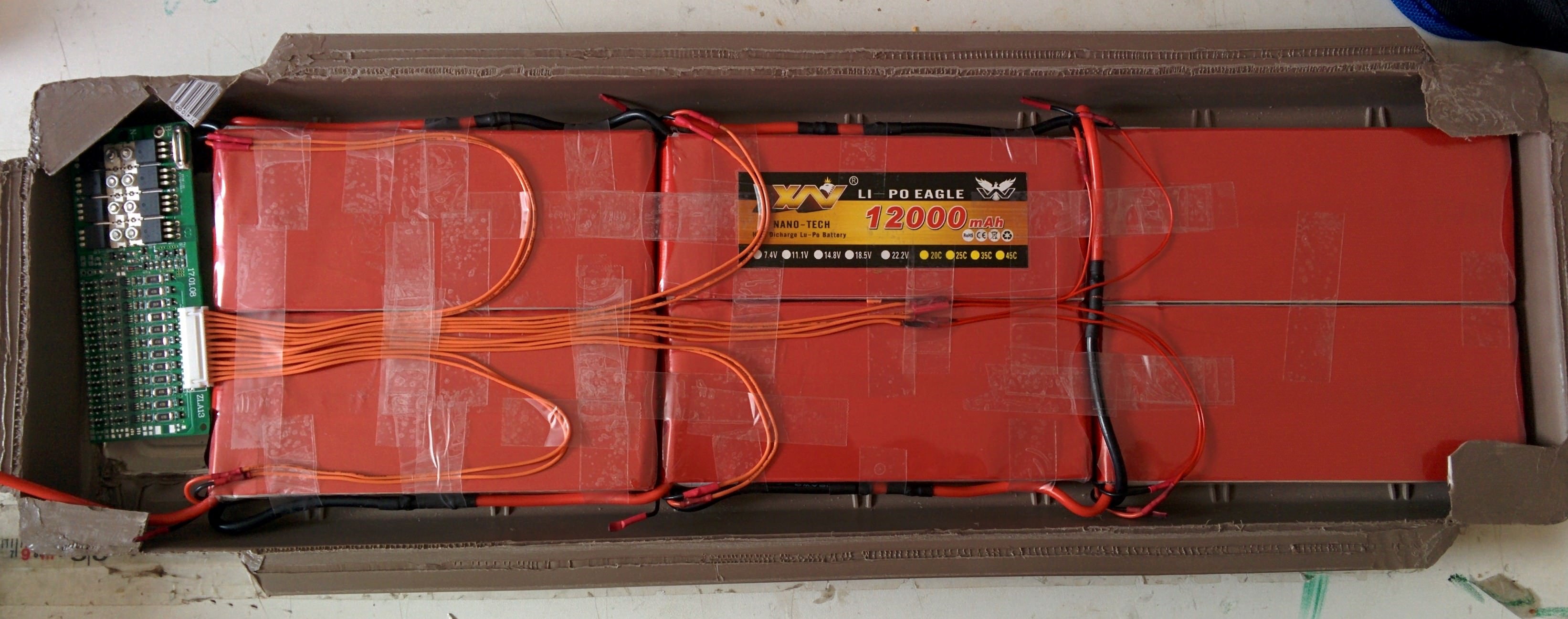

A voir ce que proposent nos potos les chinois, ils ont tendance a exagérer le « C » mais les prix sont imbattables. J’ai fait une 12S12Ah avec bms en format ultra flat avec ça en 6x2S y’a 3 mois. Pour l’instant c’est cool. (voir mon « build opti »)
