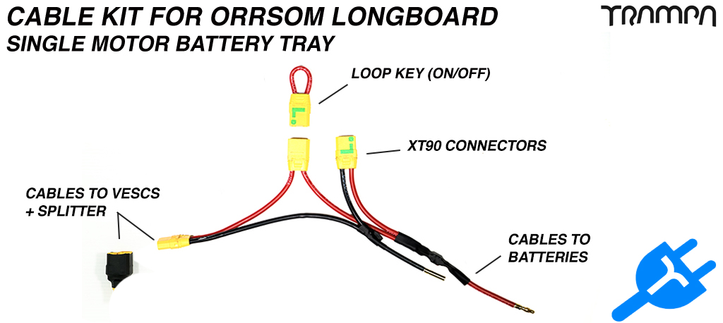

La xt90s sur le fil peut être mise n’importe où à l’extérieur du boitier sans craindre l’eau puisque dans le pire des cas si de l’eau touche les 2 broches ça allume juste la board. De l’eau sur les connecteurs batterie c’est la mort de la batterie donc autant les planquer dans un boitier fermé, et souvent quand c’est bien planqué c’est chiant d’y accéder.

La solution xt90s est devenu légion sur ma board et celle de ma fille.
Soit j’ai beaucoup de chance, soit vous avez tous eu un problème en commun qui n’a toujours pas été diagnostiqué. En tout cas je peux vous assurer qu’après 2 ans d’utilisation ultra intensive, 200 charges, plusieurs centaines de marche/arrêt (dont certains à la suite) de la boue, de l’eau, des inversions de pôle d’alimentation et j’en passe… mon PSA est toujours d’origine sur mon dual FSESC6.6 plus. Peut être qu’il y a eu des batch foireux au niveau de leur powerswitch. Possible… enfin, j’espère que le mien va tenir encore un petit moment et qu’il ne rendra surtout pas l’âme en plein run! Par contre, je me demande si c’est faisable de shunter le port du powerswitch (logiquement oui) et de revenir au PSA maison à 3€ : un simple xt90s shunté

ok, c’est ce que je pensais aussi, dommage, les smart power anti spark sont bien sympa et ça fonctionne bien sur les R2R(il sont intégré) . j’en ai commandé un de flipsky nouvelle version, à voire si ça tien, le premier à griller lors de la calibration moteur aussi, c"était il y a 2 ans, je garde donc la solution du xt90s en secours, Aussi si votre xt90s est dur à débrancher c’est que vous le branché trop vite…
