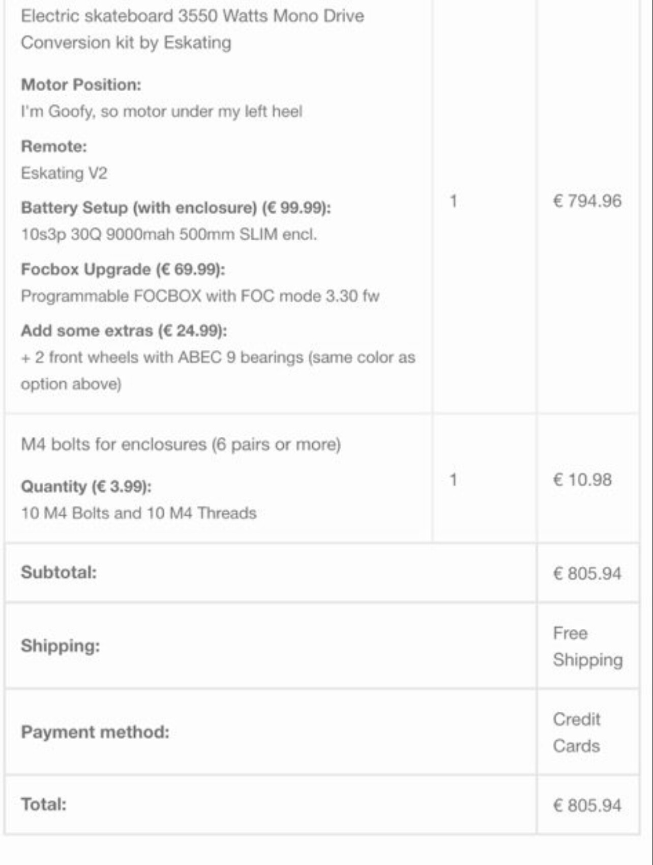

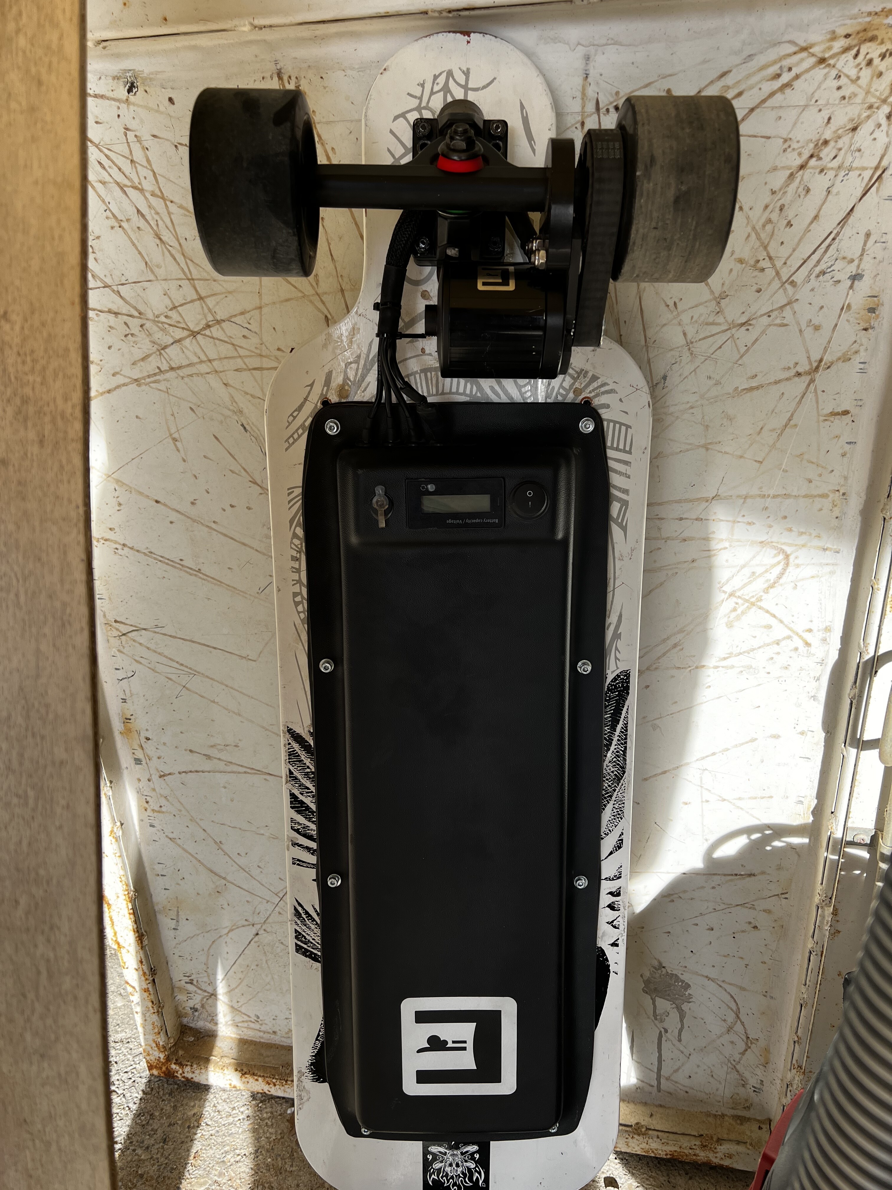

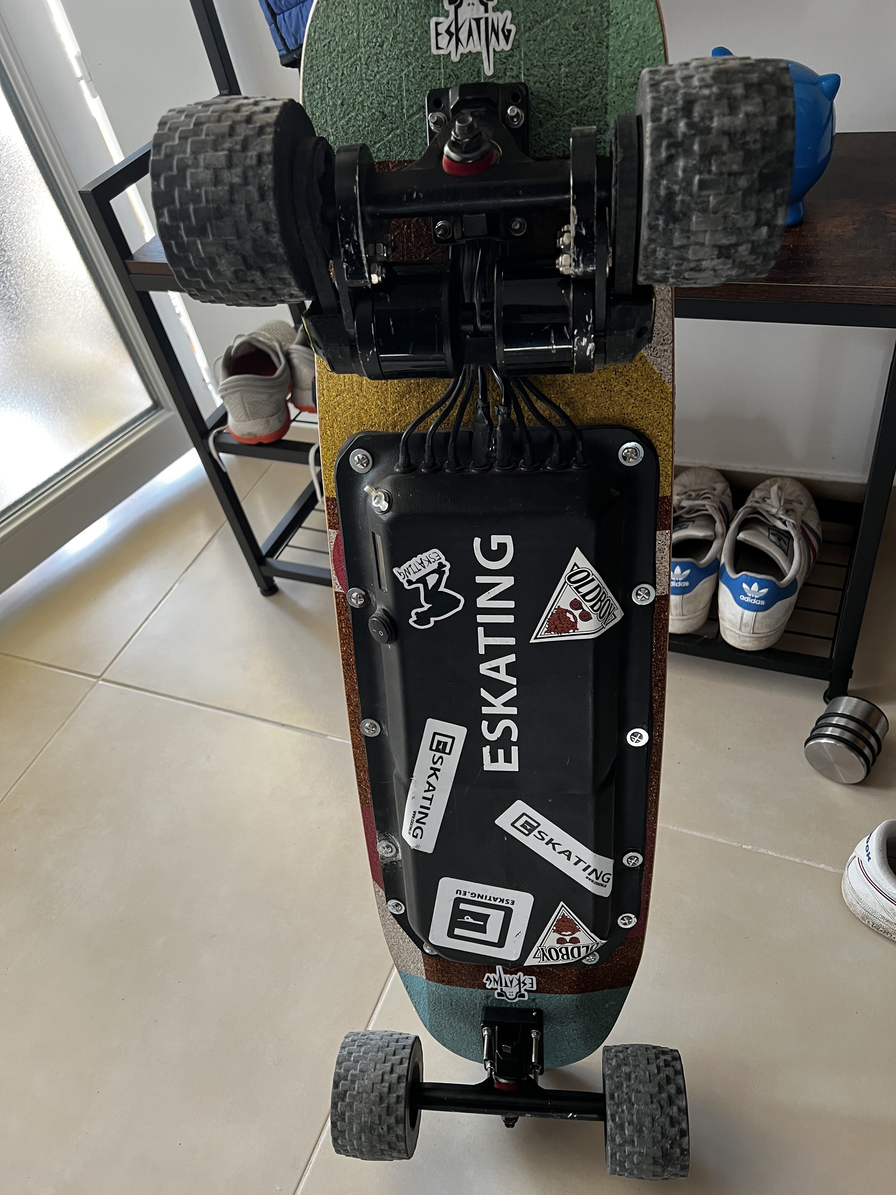

Donc connaissant la marque j’ai voulu acheter le fameux single motor pour ma copine, sur le bon coin je trouve un mec qui le vend. Il me dit qu’il marche à la perfection mais aussi qu’il n’a jamais fait plus de 50klm et vu l’état du kit (extérieur comme intérieure) je le crois (il est vraiment niquel).
En bref il y a un souci dès que le moteur force ( même sur du plat ) la batterie coupe et il faut le rallumer .
Alors j’ai pensé à une sécurité ou un mauvais réglage ou tout simplement la batterie qui est morte mais de se que j’ai vu en la comparant avec mon autre kit elle se vide à la même vitesse alors si vous avez une idée ?

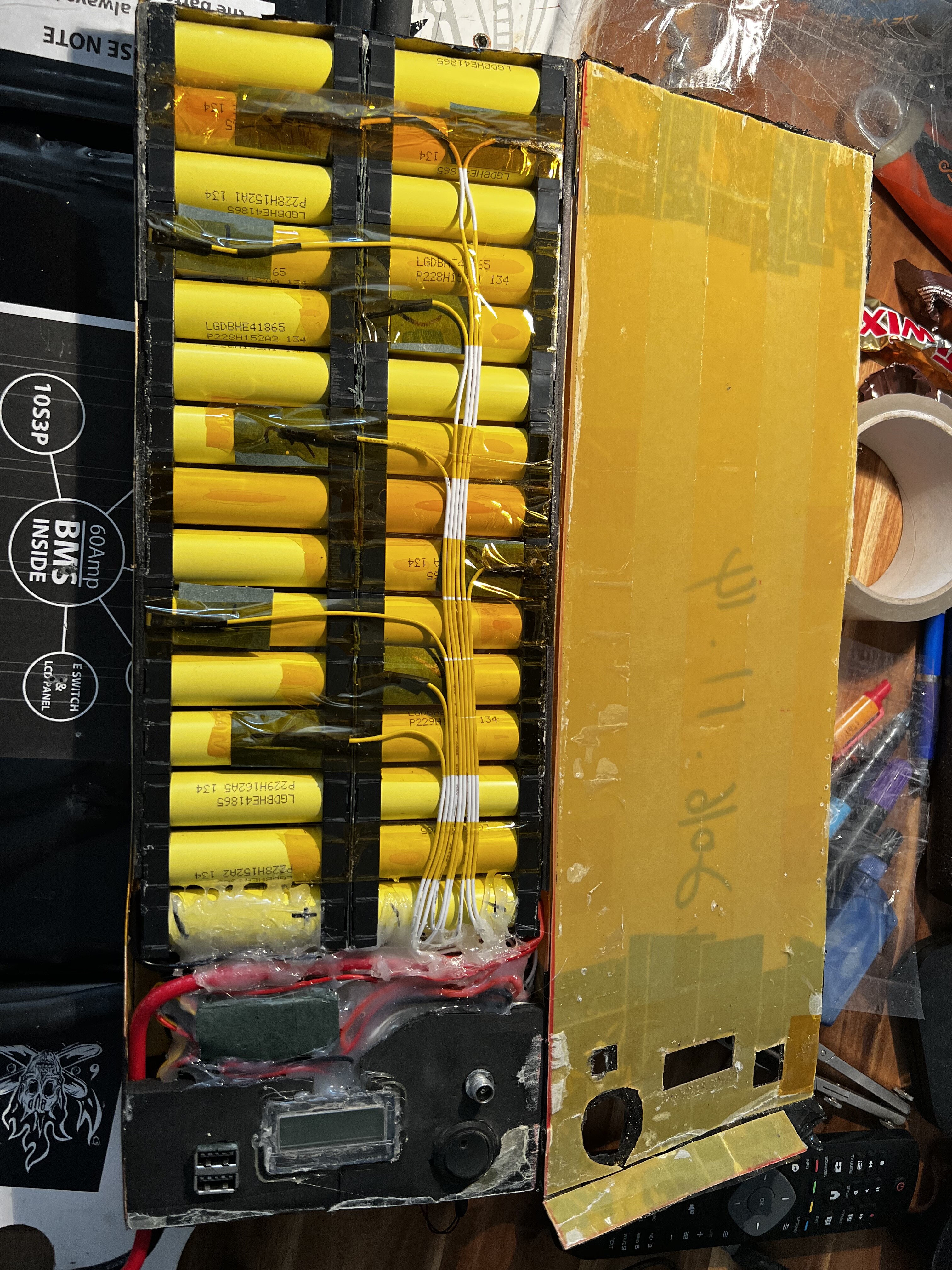

au pire, tu teste les éléments un par un sur un autre skate qui marche, je pense que le BMS de la batterie n’est pas adapté, et qu’il stop le courant. à voir
D’accord merci, je vais essayer en premier de changer la batterie avec mon autre skate ( c’est exactement la même ) et si c’est pas ça je vais tester tout le reste.
Je me suis rendu compte que c’est au moment où la roue perd l’adhérence au sol et qu’elle patine à fond que la batterie coupe donc peut-être un mauvais réglage…
Commence par gérer un paramètre a la fois avant de te lâcher sur les cocktails, ca peut être suffisant et permet d’attribuer un changement a CE paramètre.
Et je sais pas si ta déja bosser avec vesc tool mais ne fait pas trop de la merde sur la configuration, la bonne nouvelle c’est qu’il y a moult tutos
Yep j’ai déjà utilisé vesc tool et j’avais fait n’imp mais là ça devrait le faire je vais essayer de changer les paramètres aujourd’hui merci beaucoup pour ton aide !
