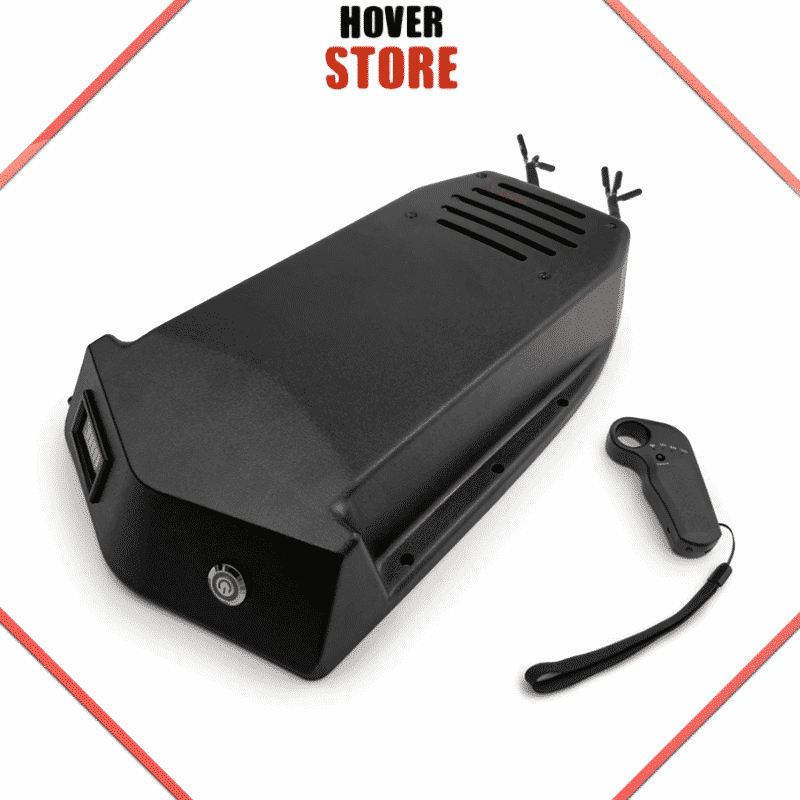

Salut! bon je pense que c est ma batterie LITOKALA… a 80€ qui deconne…
Savez vous ou je peux trouiver une batterie 36v 10AH comme celle d origine surle syl voir mieux ?
La betterie de SYL -08 est en rupture actuellement sur aliexpress…
Elle a quoi ta batterie?
Liitokala c’est pourtant le moins pire d’aliexpress…si c’est une vraie ![]()
sinon je doit en avoir une a venir chercher dans le 13
