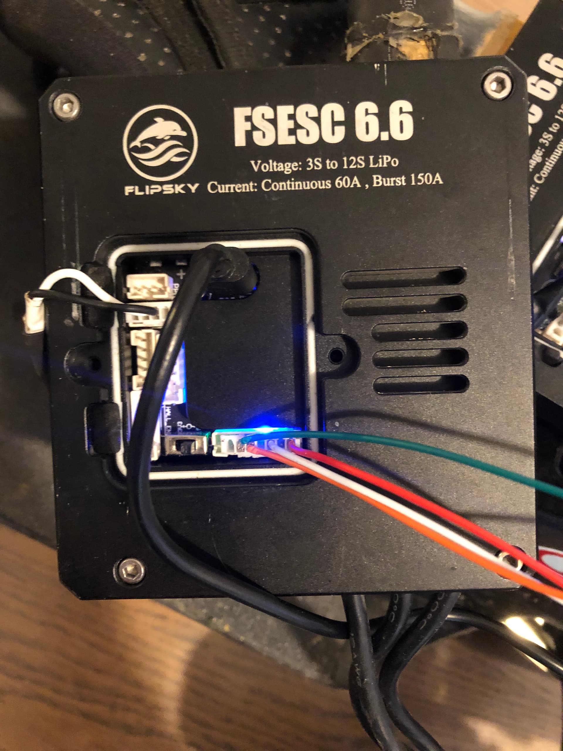

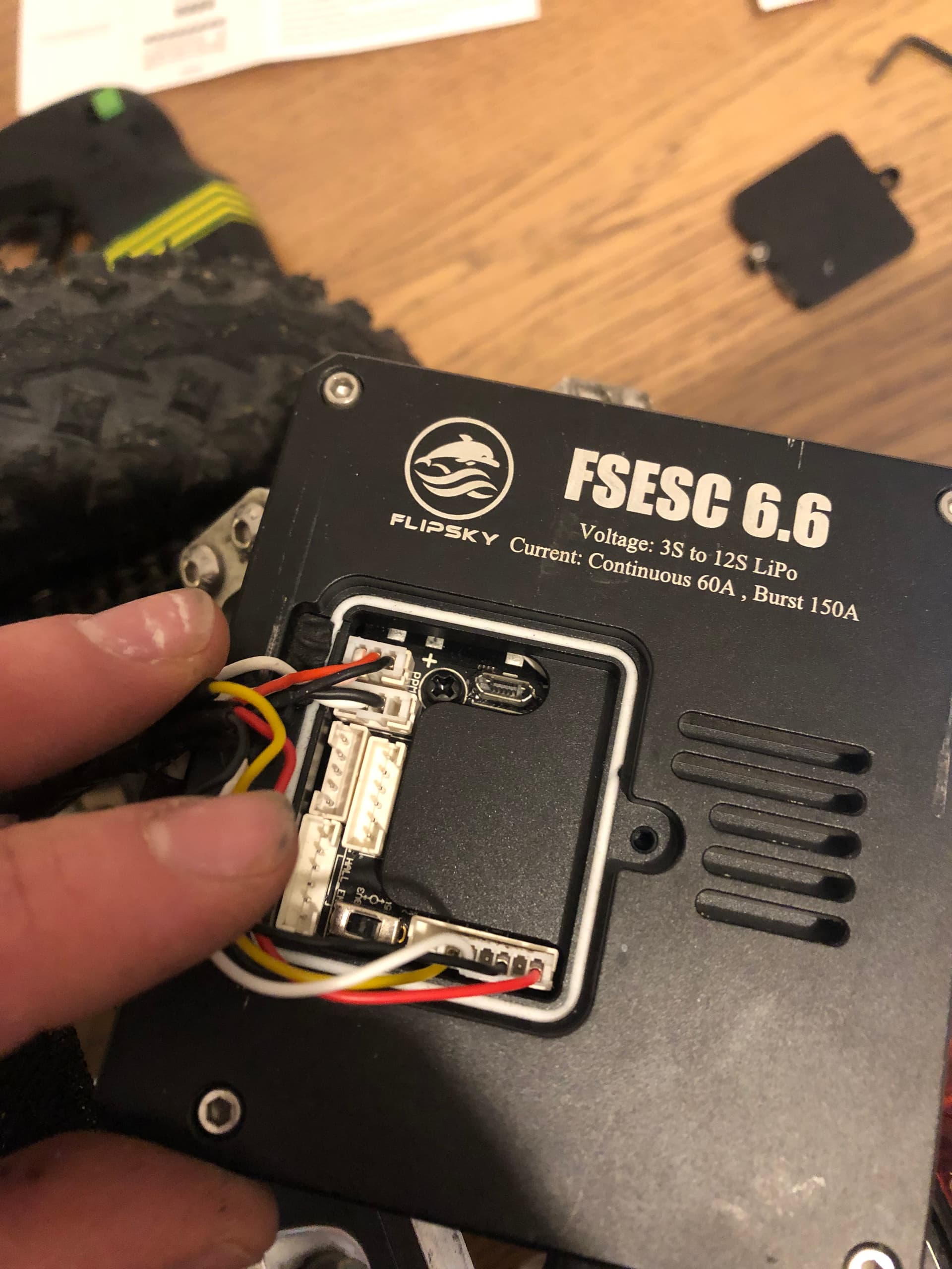

Photo des branchements avec la GT2B :

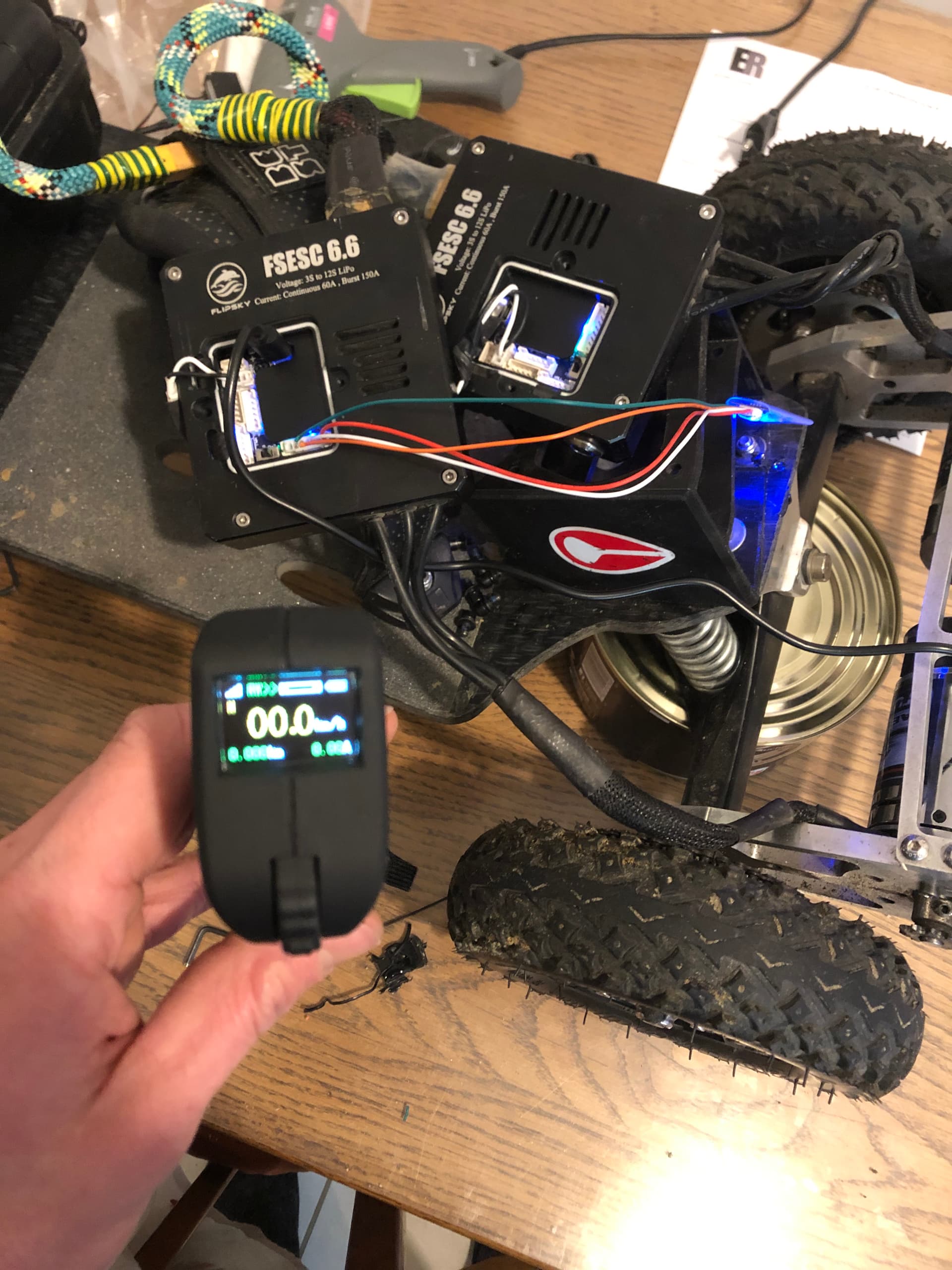

Voilà ce que j’ai fait comme branchement (j’ai dû inverser le VTX et VRX (orange et vert) qui n’était pas bon sur les câbles livrés)
Ensuite j’ai paramétré la télécommande + synchronisé avec le récepteur

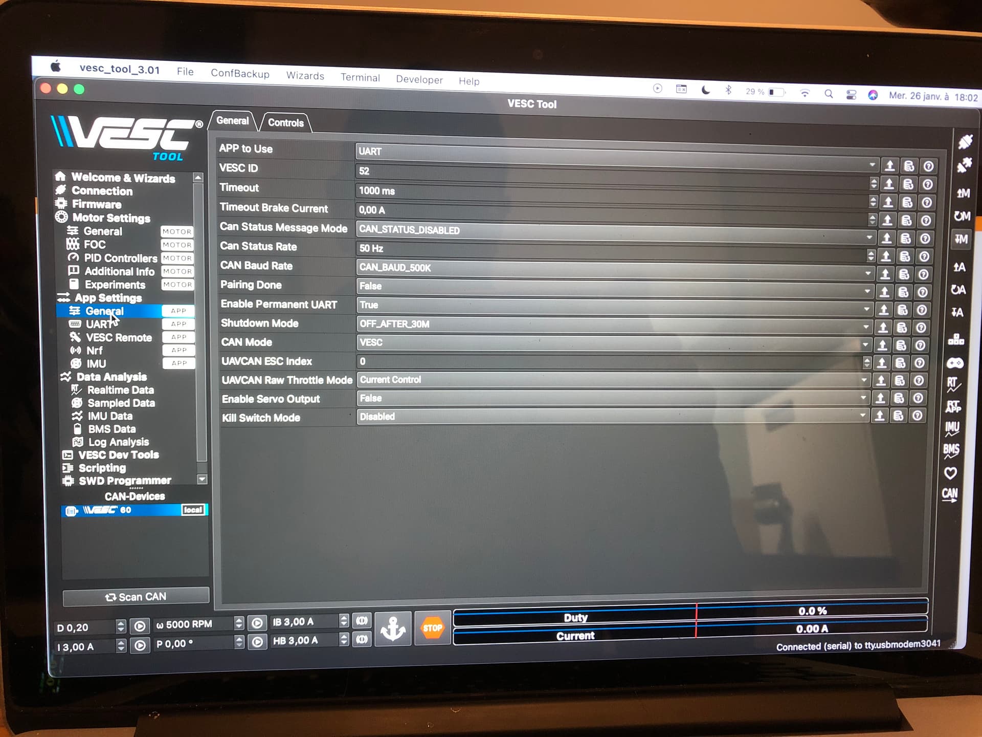

Mais sur VESC tools, la télécommande n’est pas détectée.
Pourriez vous me dire où est l’erreur ?
Autre remarque aussi : mon CAN bus n’apparait pas lorsque je « scan CAN » (même quand je repasse en avec la GT2B)
