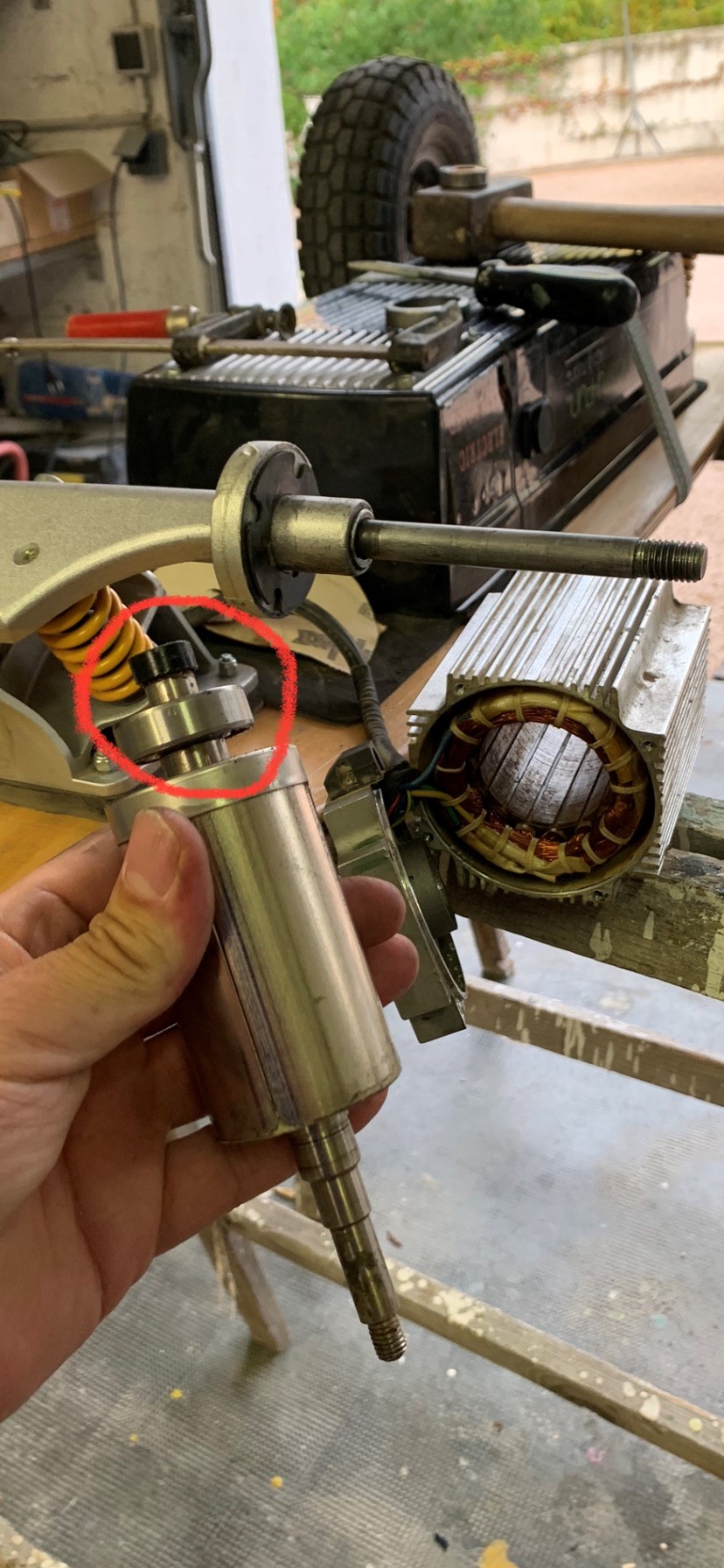

l’année dernière j’ai voulu changé les roulements de du moteur de mon MoBo 1300w car ils était bruyant. les dernière fois j’avais laisser les roulements en place et ajouter de l’huile. Ca marche quelques temps puis le bruit revient. du coup j’ai acheté les mêmes roulements, mais en retirant un des roulement un aimant en céramique bloquait. et il a été cassé… je l’ai remis en place en le collant. Mais depuis le moteur déconne. le skate a du mal à démarrer (il marche par accoup). Et il y avait une sorte de capteur au niveau de l’aimant.
J’imagine que c’est ce qui sert à réguler la vitesse du moteur. et je ne sais pas si ca se règle ni ou acheter cette pièce :
quelqu’un a une idée?
pas envi de racheter un moteur…
quand le skate est lancé ca marche bien. J’ai d’ailleurs gagner 6 km/h en changeant les roulements! C’est juste que le skate démarre pas… faut le lancer comme un skate normal !
