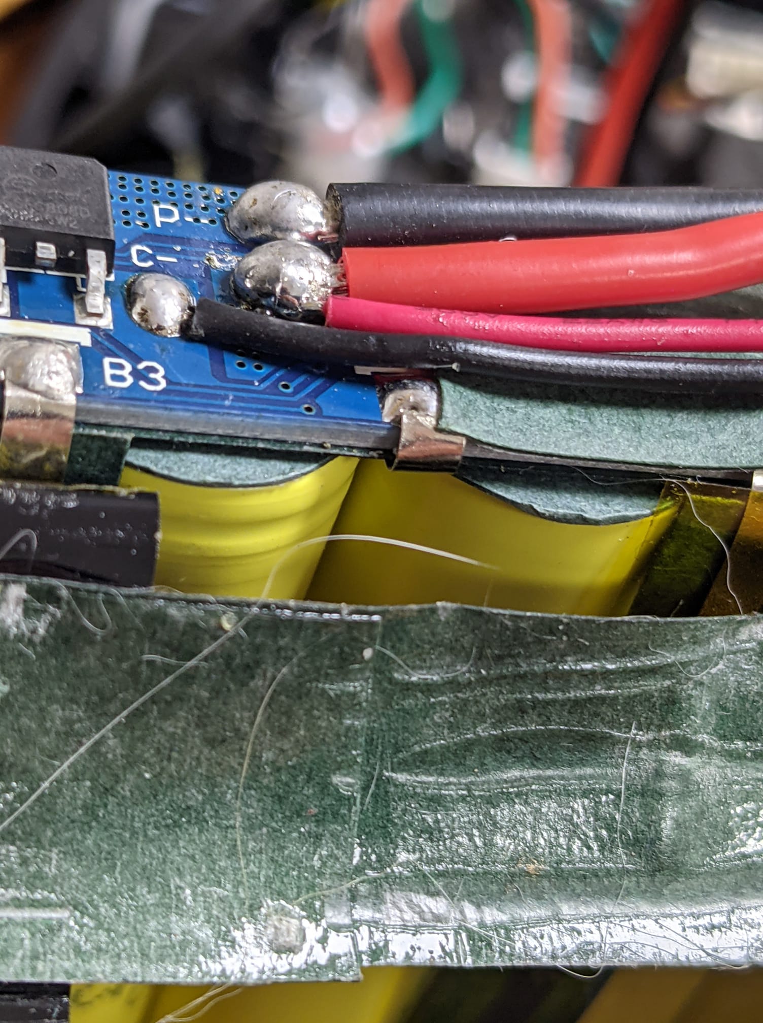

Pour moi c’est le BMS qui est dead essaye de faire un test sans

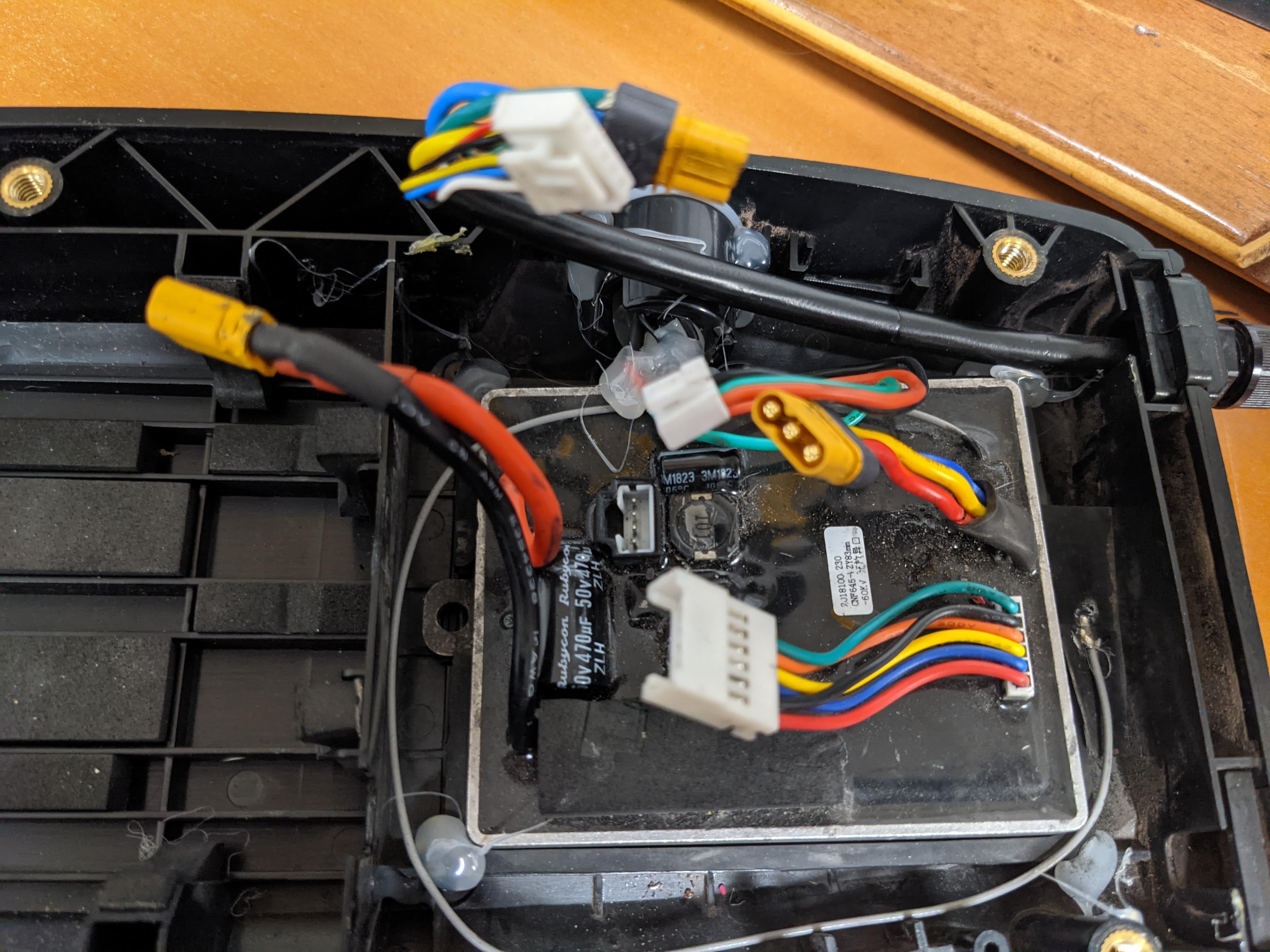

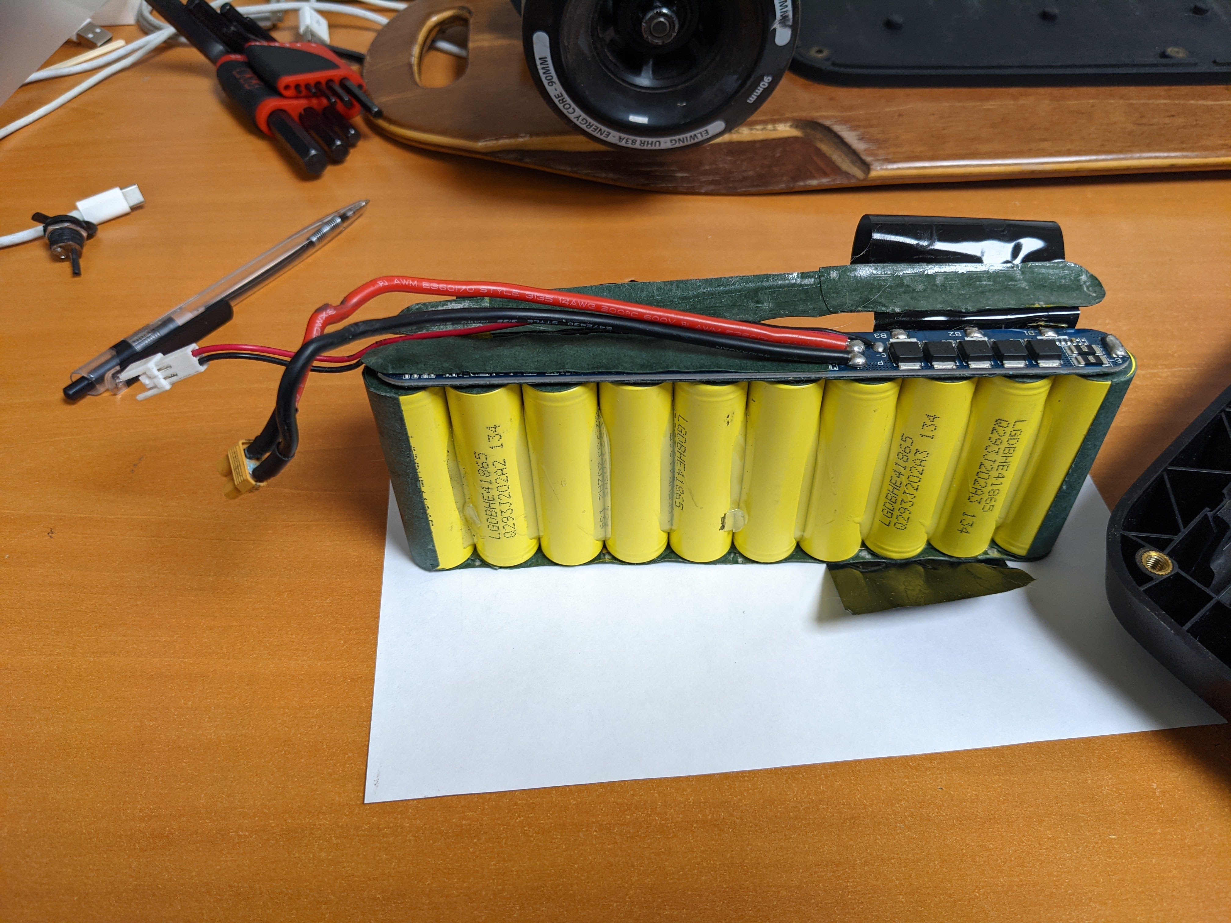

Quelques photo pour étoffer un peu.
Manu39 Je vois pas de fusible, donc je pense pas.
Aperrot, si tu m’explique comment faire au vue de la batterie, pourquoi pas test
