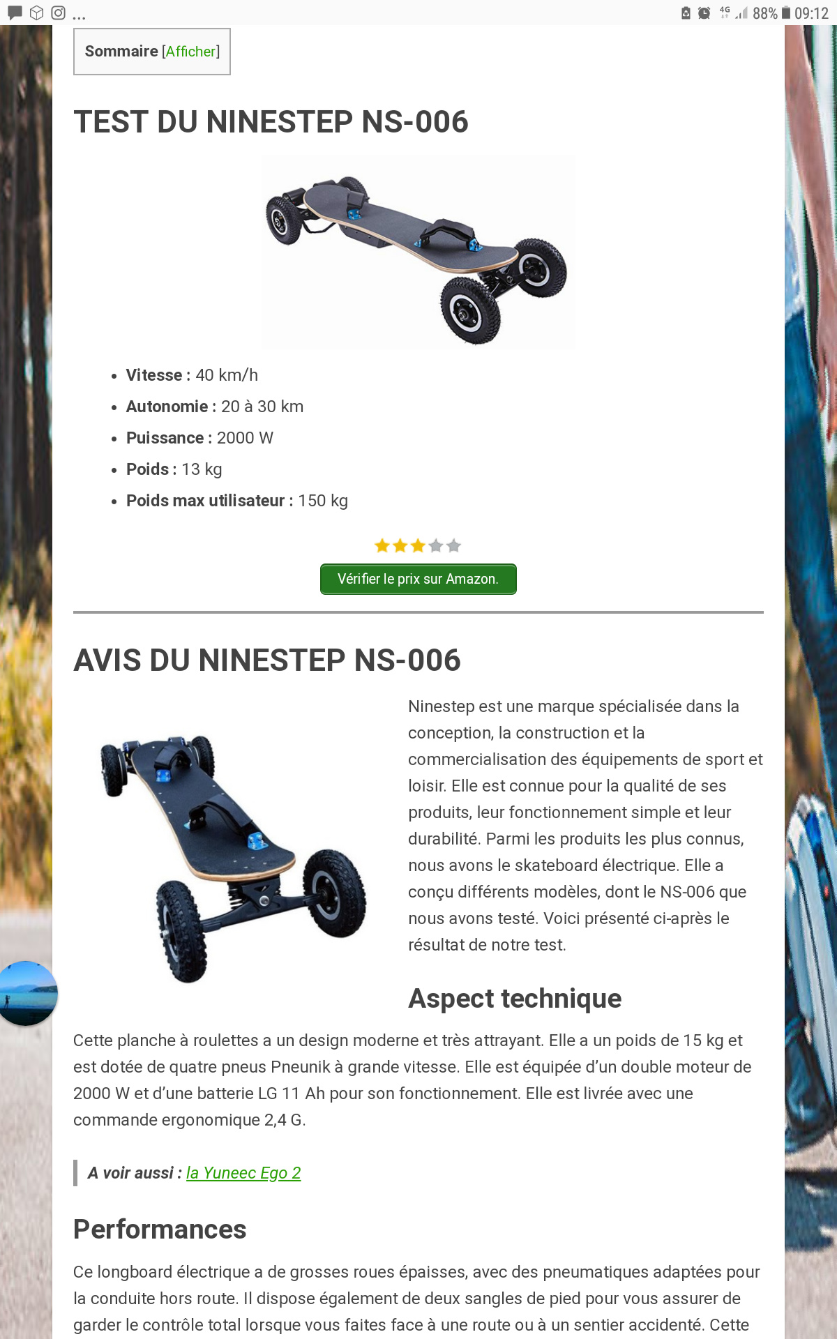

La dedans tu as une batterie de 10s4p de 11ah d’autonomie, ce qui est très bien dans l’idée mais sur ces modèles chinois, les cellules qui composent ta batterie de sont pas de très bonne qualité… Tu devrais être content d’avoir tenu 2ans avec sans soucis ![:wink: :wink:](https://www.e-sk8.fr/images/emoji/facebook_messenger/wink.png?v=9)
Je te conseillerai de repartir sur une 10s4p, mais mettre quelques € en plus pour des cellules comme des 25r ou 30q de marques reconnues (Samsung, Sony, Sanyo) qui tiendront plus longtemps la charge !
