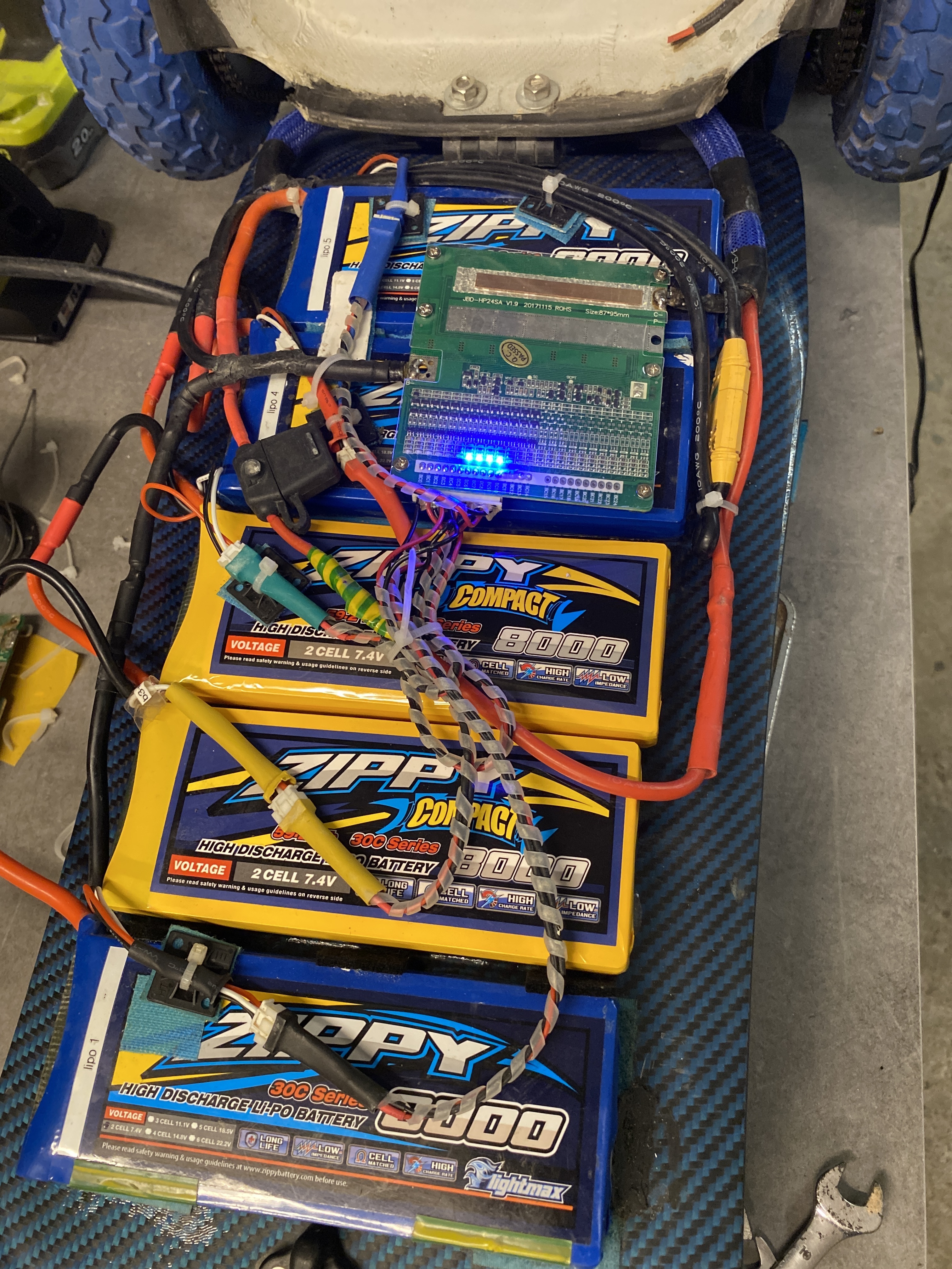

Bonjour apres avoir changé avec succès ma Telecommande j’ai un nouveau problème. Le chargement des batteries ne se fait pas a fond ! J’ai changé le bms mais rien n’y fait . Les batteries sont des 2 cell 7.4 v 8000mha et il y en a 5 . Les bleues ce sont celles d’origine et les jaunes celles que j’ai changé car elles étaient mortes. Il y a quand même un truc de bizarre car sur le papier elles ont les mêmes caractéristiques mais quand je mesure aux bornes je ne suis pas a 4,2v mais plutôt 3,8 . J’ai testé le skate et en effet il’´a plus ses 15km d’autonomie et j’ai roulé 3 bornes !

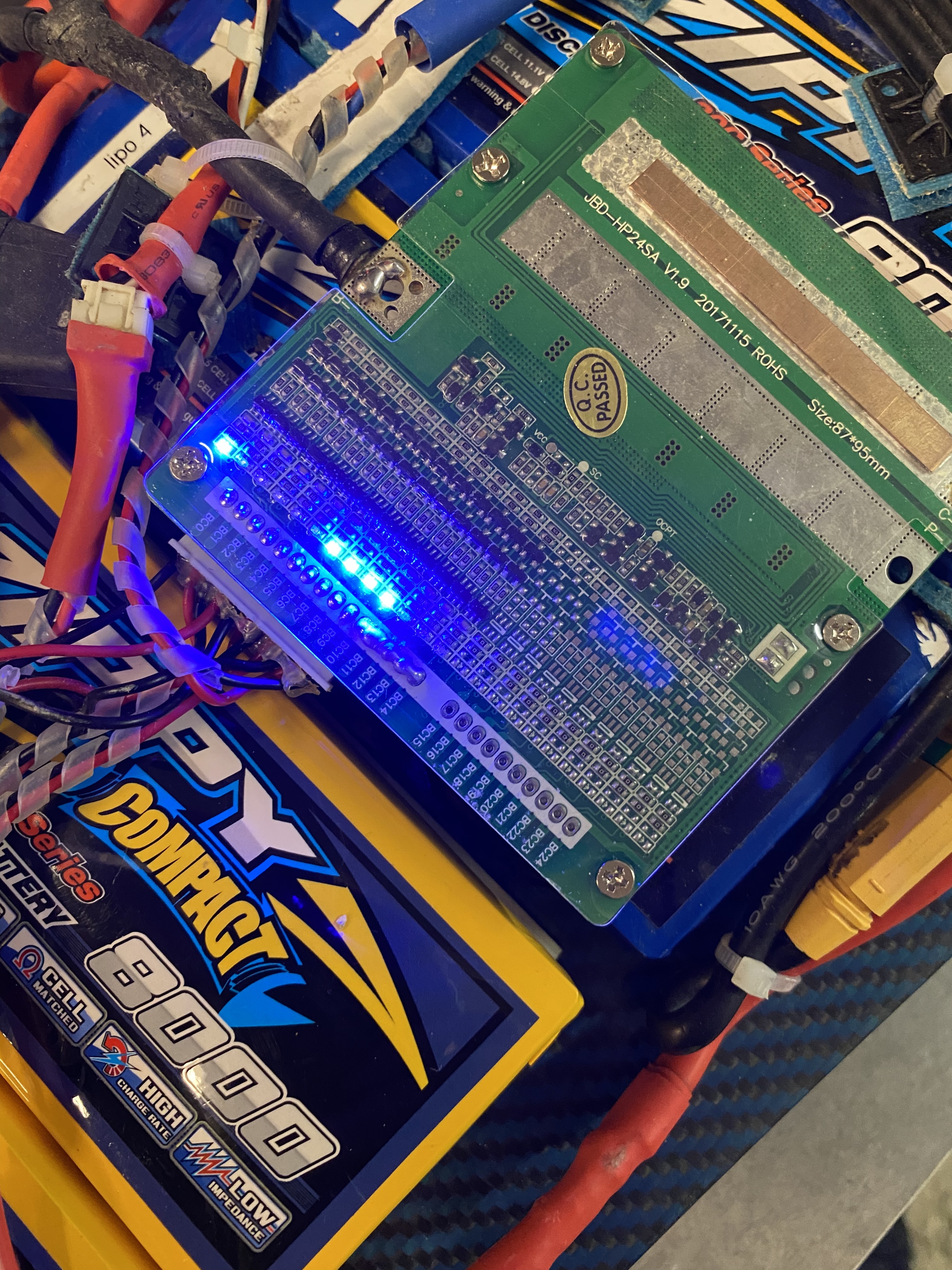

Les led du bms ne s’allument pas toutes et pourtant le changement s’arrête.

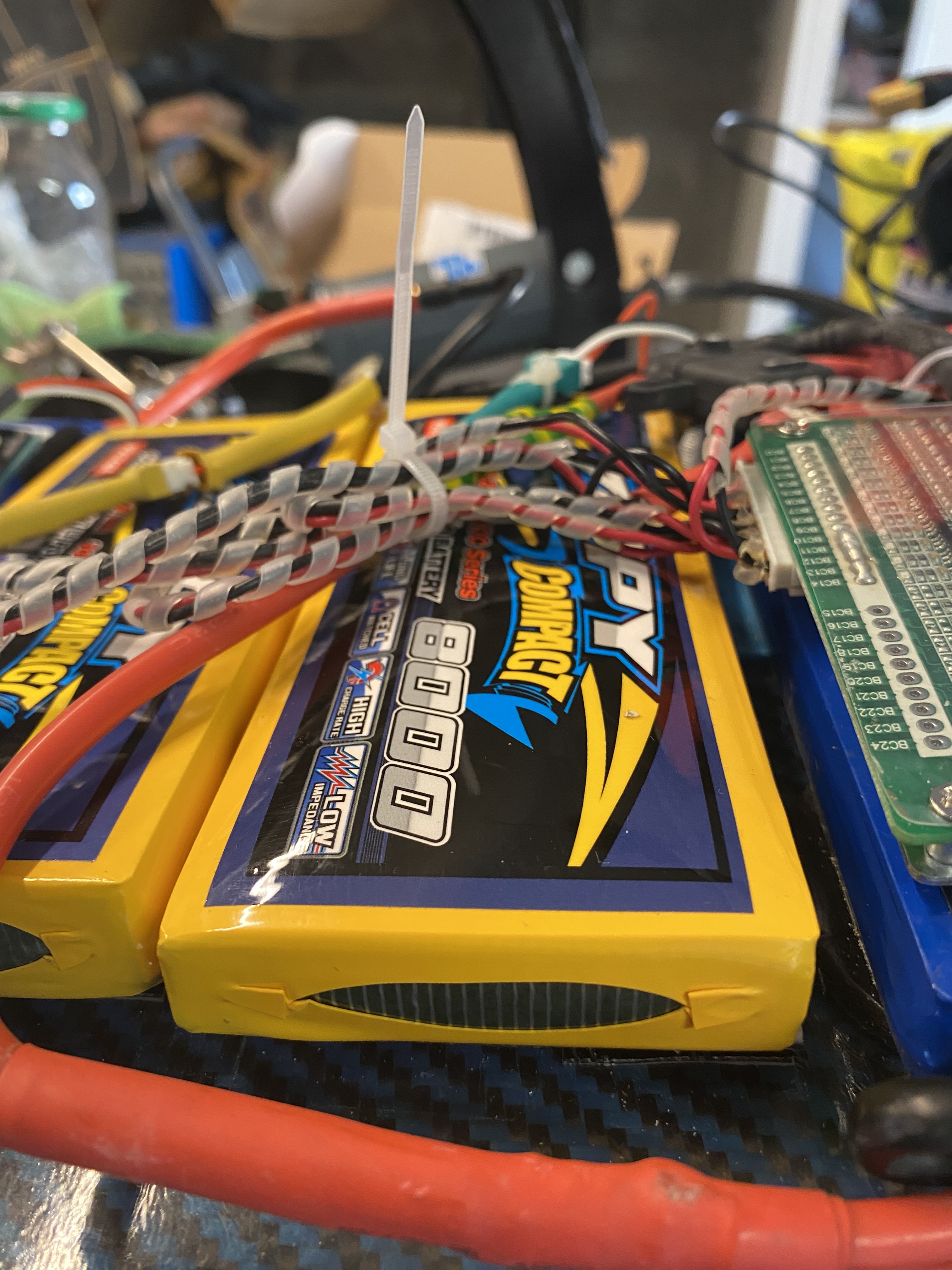

La jaune de la photo n’a pas l’air d’etre gonflée … Tu peux prendre d’autres photos ?
Par contre, une tension de 0.2 n’est effectivement pas normale … (et plutot mauvais)

Pourquoi le bms ne continue pas a charger ? Et donc les led ne s’allument pas toutes ? A part les batteries j’ai rien changé.

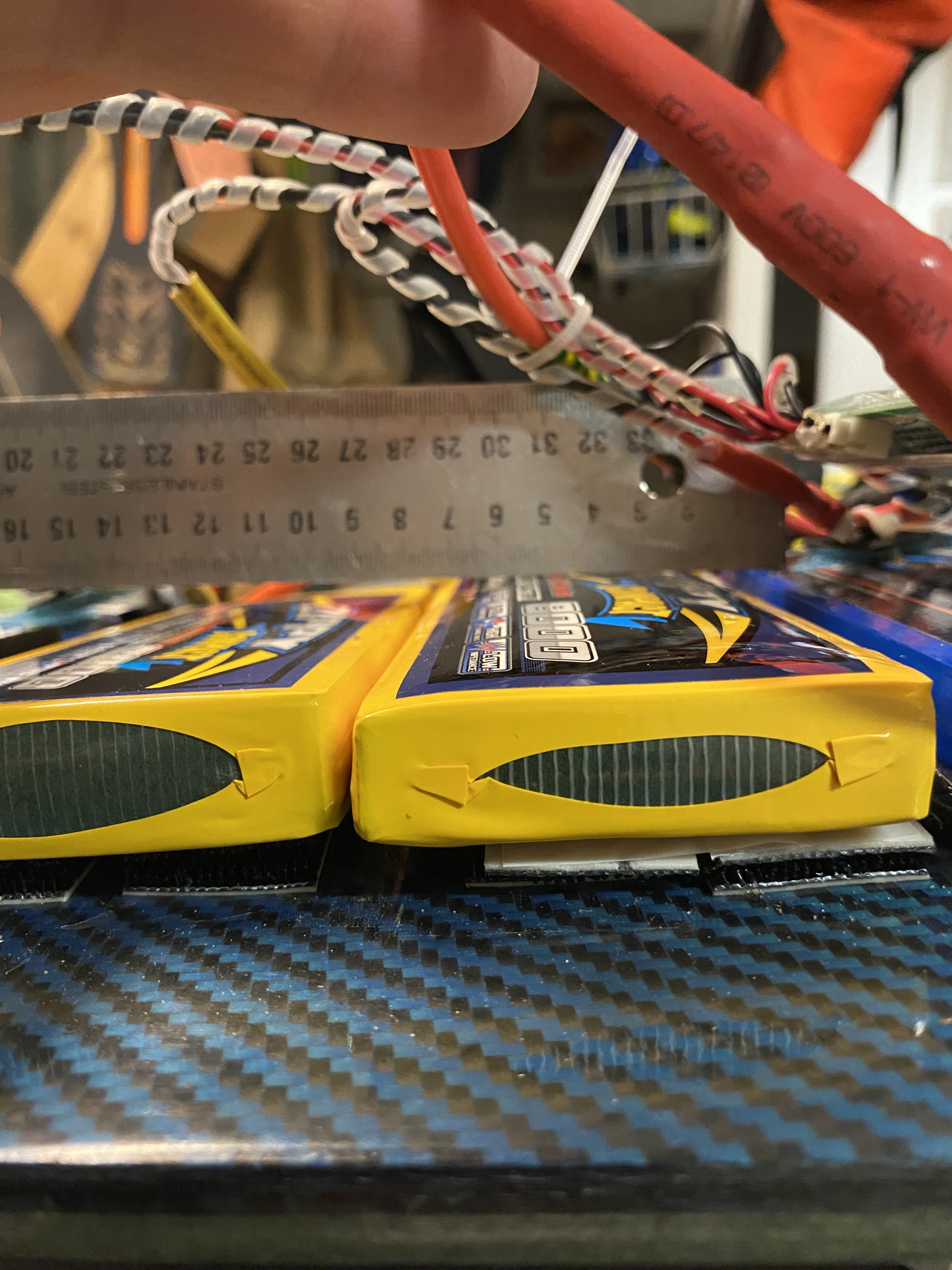

Je te poste une photo. A gauche la batterie jaune qui a été changée il y a 12 mois et qui est en bon état et l’autre à droite qui a fait 8km !!!

On est pas encore sur un gonflement hyper prononcé, mais c’est étrange pour 8km seulement …

J’ai pris mes tentions a chaque batterie et je suis surpris quand même sur la différence de voltage entre les jaune et les rouges qui en théorie ont les mêmes caractéristiques.
Ce sont des 2S et a chaque fois je mets le nombre de led qui s’allument sur le bms
Lipo 1 bleue 4,16 v / 3,77 v 1 led
Lipo 2 jaune 3,8 v / 3,84 v 0 led
Lipo 3 jaune 3,82 v / 1,5 v 0 led ( batterie qui a gonflé)
Lipo 4 bleue 4,17v / 4,2v 2 led
Lipo 5 bleue 4,17 v / 4,2 v 2 led

Est-tu sure de ton câblage sur le BMS ? La doc de ton BMS indique quoi par rapport aux LED ?

Vire la 3 jaune est remplace la par la neuve. Ensuite débranche ton BMS, et charge le tout via un chargeur externe en mode balance, et va rouler pour voir le comportement global de ces cellules…
