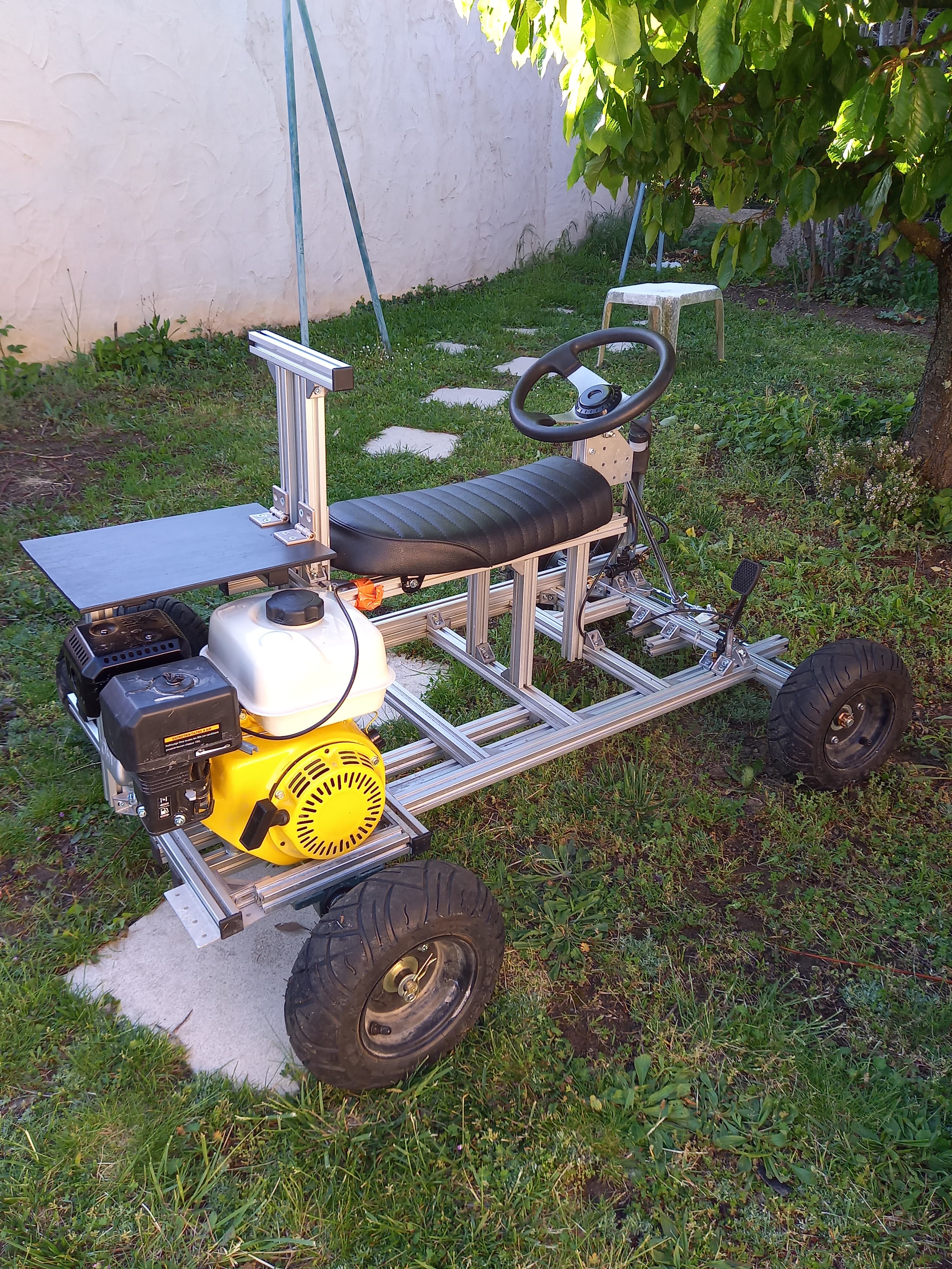

Jai réalisé un véhicule 4 roues, thermique 200 cm3, pour 2 personnes, style quad, sans suspensions, freinage hydraulique à disque. J’y ai ajouté un moteur électrique. En déplaçant la chaine je peux choisir le thermique ou l’électrique.

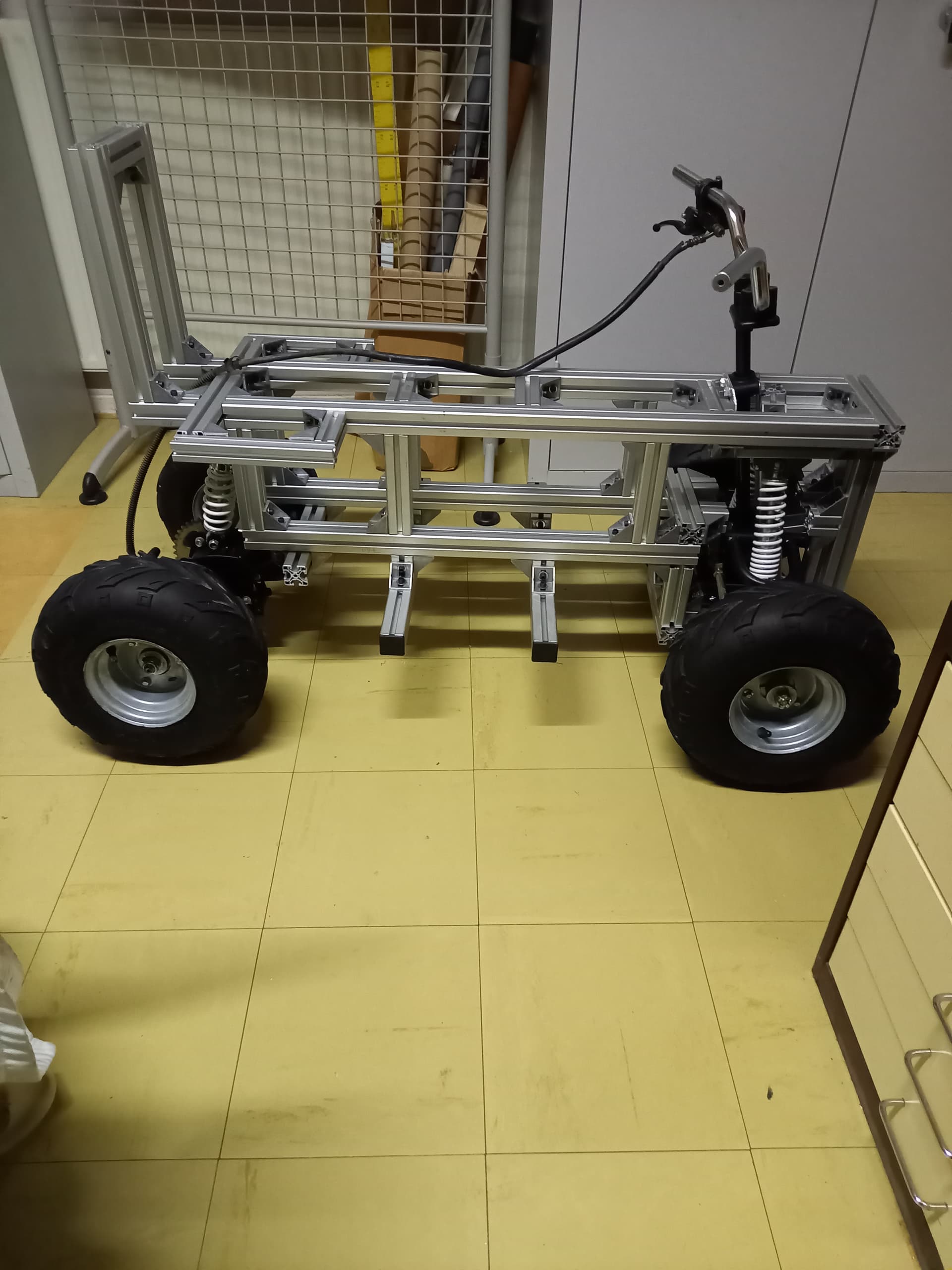

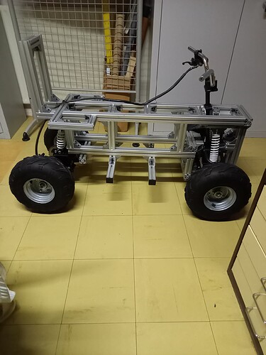

Un autre du même style avec suspensions, seulement électrique, l’ensemble fait 65 kg.

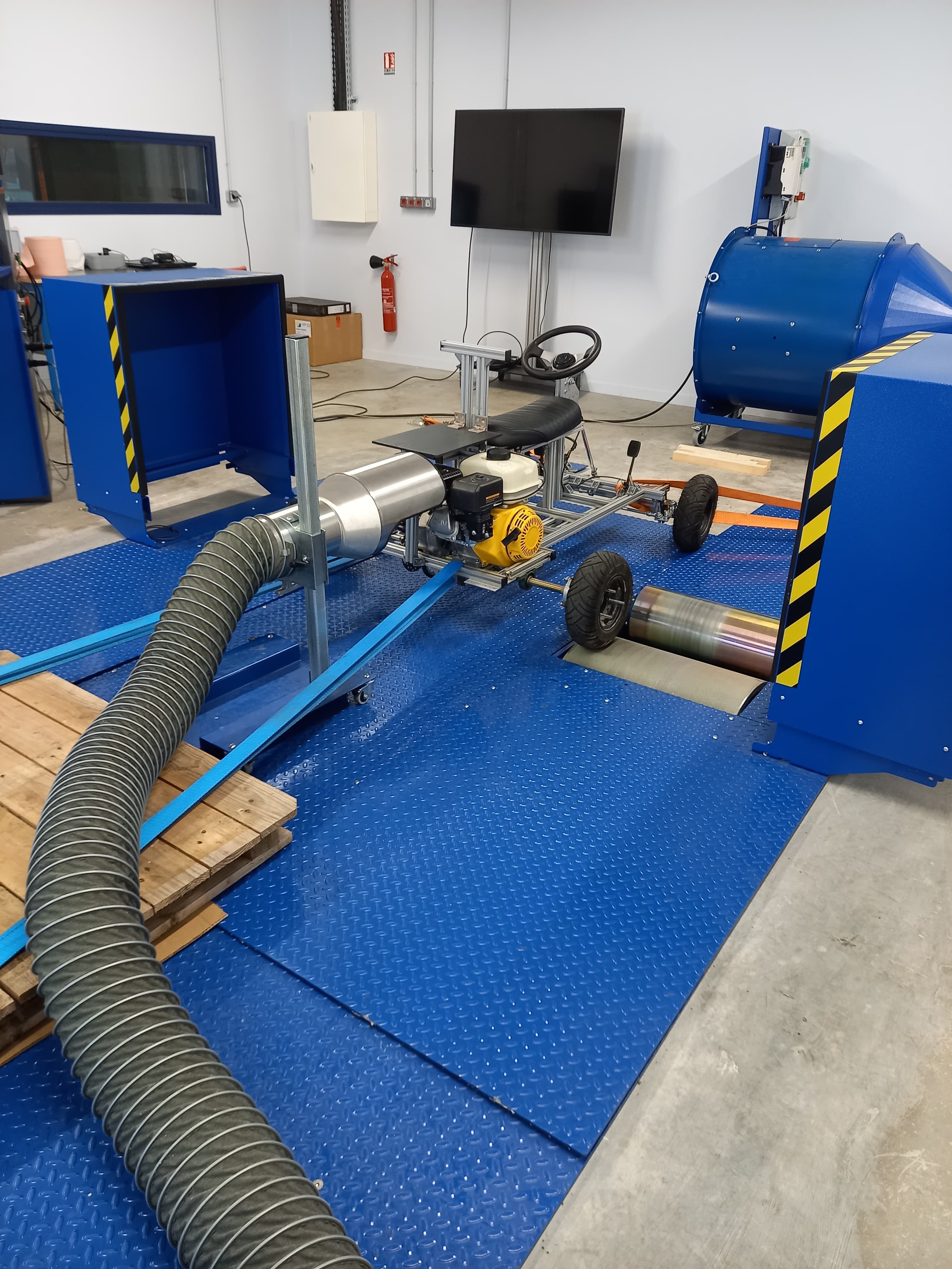

Alors ca sors combien sur le banc ? XD
T’aurais pas voulu prendre un châssis de kart a y être plutôt que faire ca en profilé d’alu ?

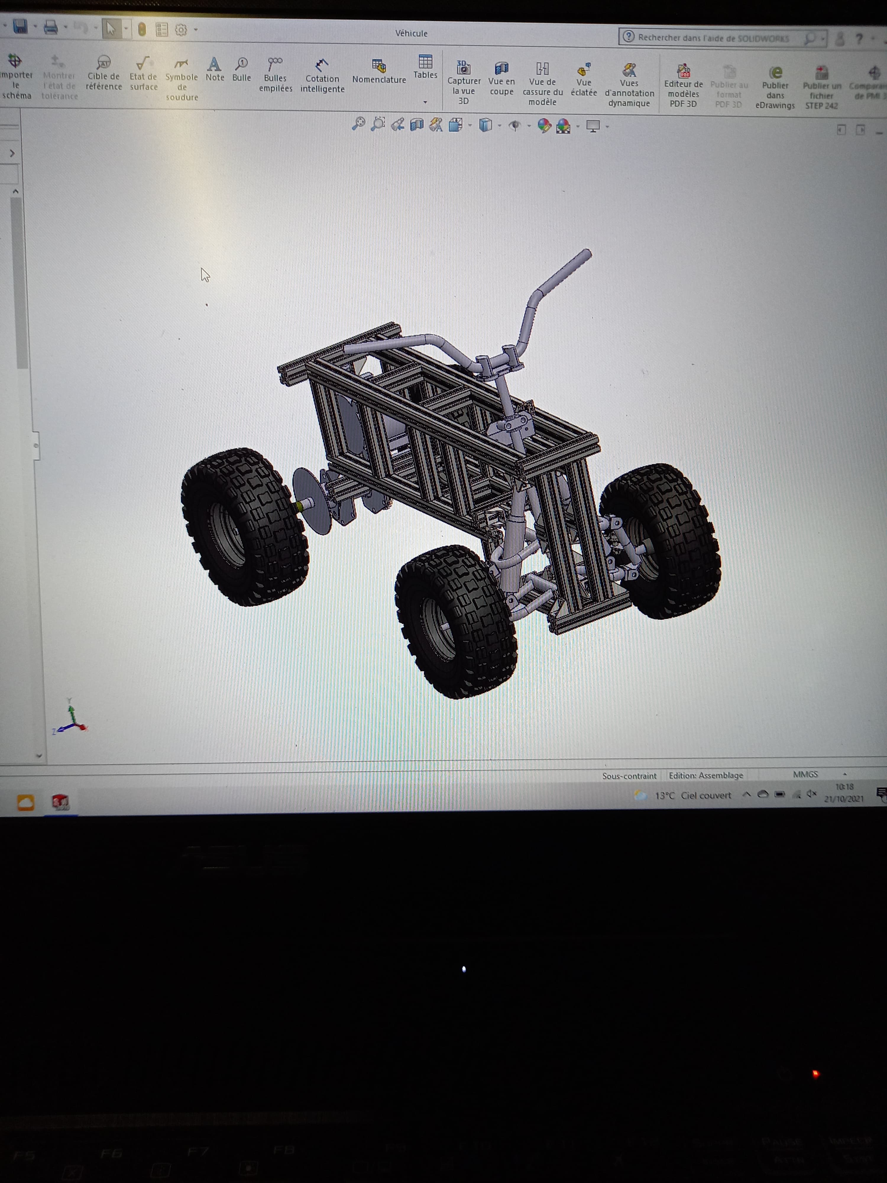

Edit : En plus je vois que l’idée y etait, ya des train roulant de quad sur ta CAO.
Pour la mesure sur le banc, je nai pas pu pousser jusqu’à la puissance maxi. Trop de vibrations, roues non équilibrées.

Mon idée est de pouvoir construire un véhicule 2, ou 3 ou 4 roues, 1 ou 2 personnes, à partir d’un ensemble de morceaux de profilé alu de differentes longueurs, en utilisant un moteur unique. J’aime créer un modèle CAO avant de passer à l’assemblage réel.
