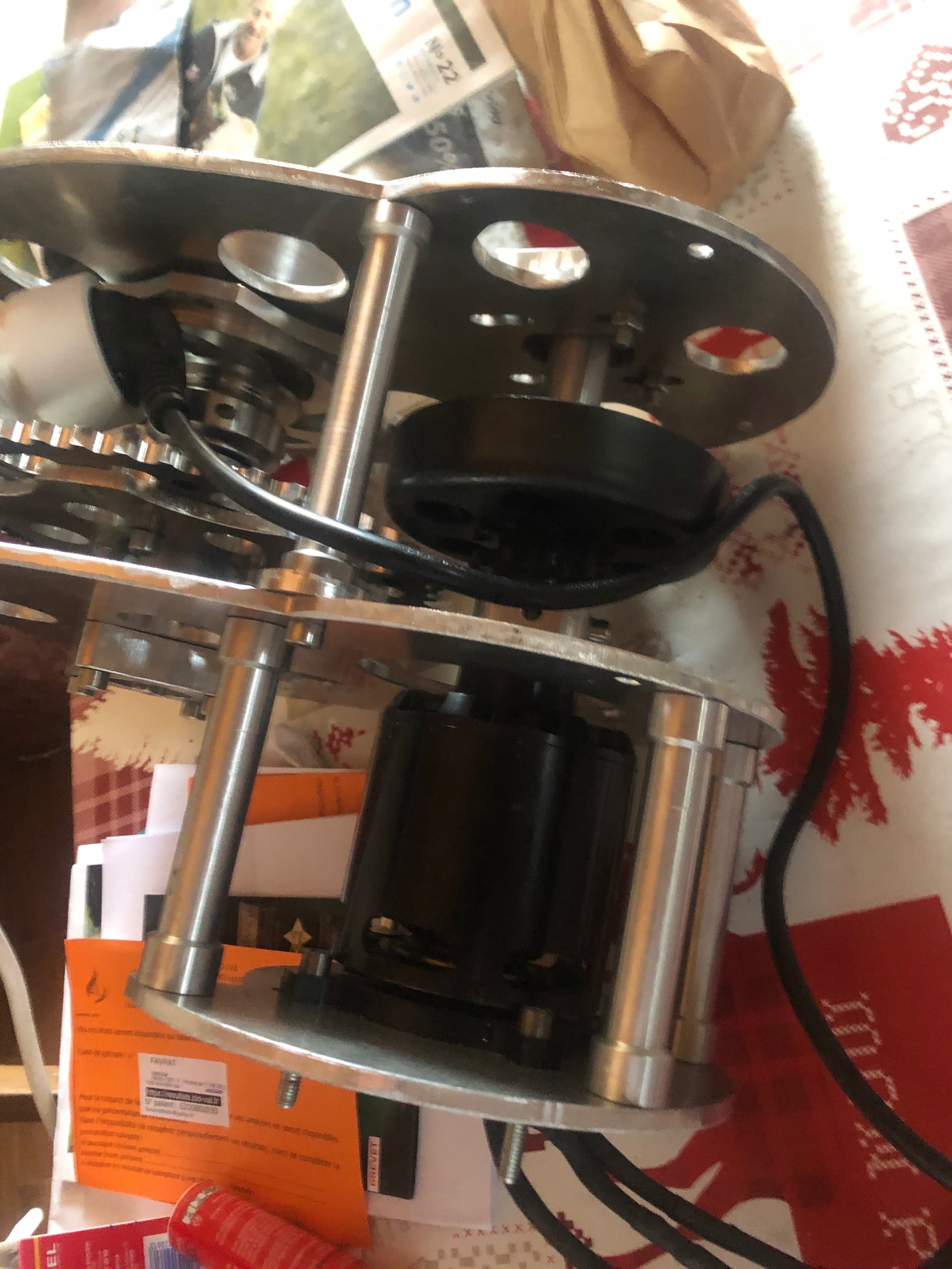

pour cela j’utilise un controleur chinois de merde fly « je sais pas quoi » de 400 amps en pic. (j’ai achté cela avec le moteur)
et là tu imagines le couple demandé au moteur si tu accélères trop fort… j’ai grillé un 50 kv cash aprés 2 minutes …ayant atteint 190 tours minutes
c’est celui là que j’ai grillé de prélanceur :
j’en ai fait un autre prêt à griller aussi , avec un 166 kv (donc moins de couple et une réduction de 1/5 de plus que le 50KV)

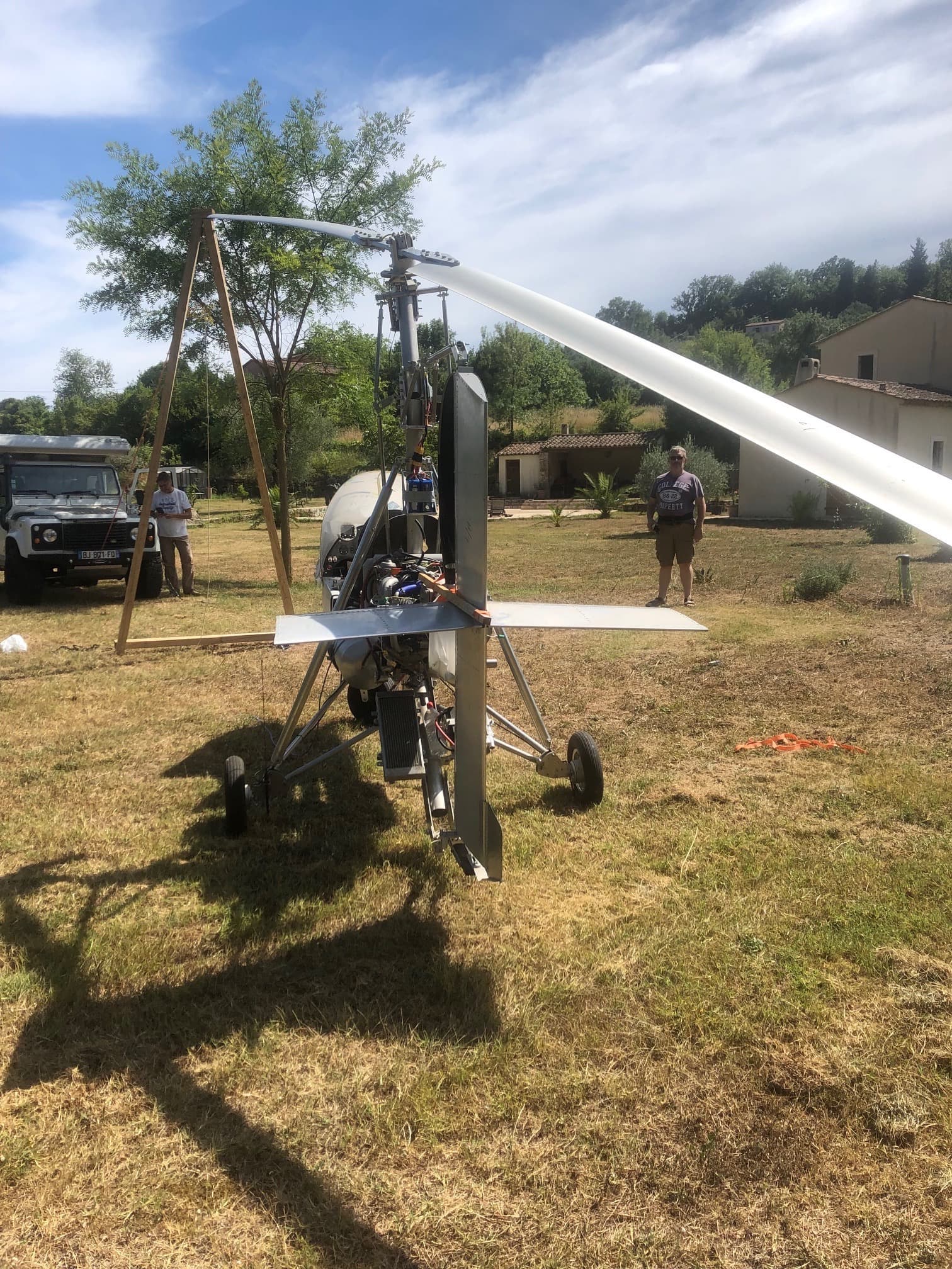

je vous mets des photos du giro dessous mais attention je mets pas cela pour rouler des mécaniques, juste pour illustrer mon propos … y a tellement de menteurs sur le net que je préfère mettre une photo…mais on s’en bat les C… des autogires , ce qui m’excite c’est vos brusless et tout ce que vous en faites … un truc de malade

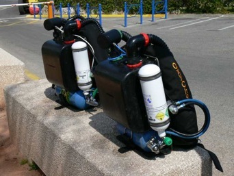

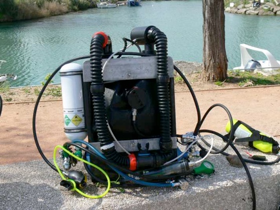

coté plongée j’ai fait un recycleur dans les années 1995 à une époque où les recycleurs coutaient 100.000 francs (10 briques on disait…)
ca permet de rester 6 heures sous l’eau ou de partir en bateau pendant une semaine sans regonfler, et tout cela avec 2 petites bouteilles genre porte clé (ou presque)
un recycleur nécéssite une électronique qui lit la pression partielle d’oxygène du mélange pour te permettre de respirer un gaz à une pression partielle constante de 1.6 bars (à 2 tu convulses et en dessous de 0.16 tu perds conscience… pas glop on rigole pas … du tout )
j’y pigeais rien en électronique alors j’ai acheté un bouquain d’elec de base et un bouquain sur les pic et j’ai fait les oxymètres qui traient les infos de 3 sensors.
les sensors sont capricieux et peut fiables (ils merdent des fois… ) ce sont des piles à combustibles en fait et il t’en faut 3 pour les comparer entre elles dans un système de voting logique … une merdasse … bref j’ai fait cela et je plonge toujours avec le système … et puis les pics quelle merdasse aussi, genre lire le gros pdf du spécialiste français (bigonoff pour les vieux) du pic essayer de piger … bref je suis vivant …

le recycleur c’est cela :

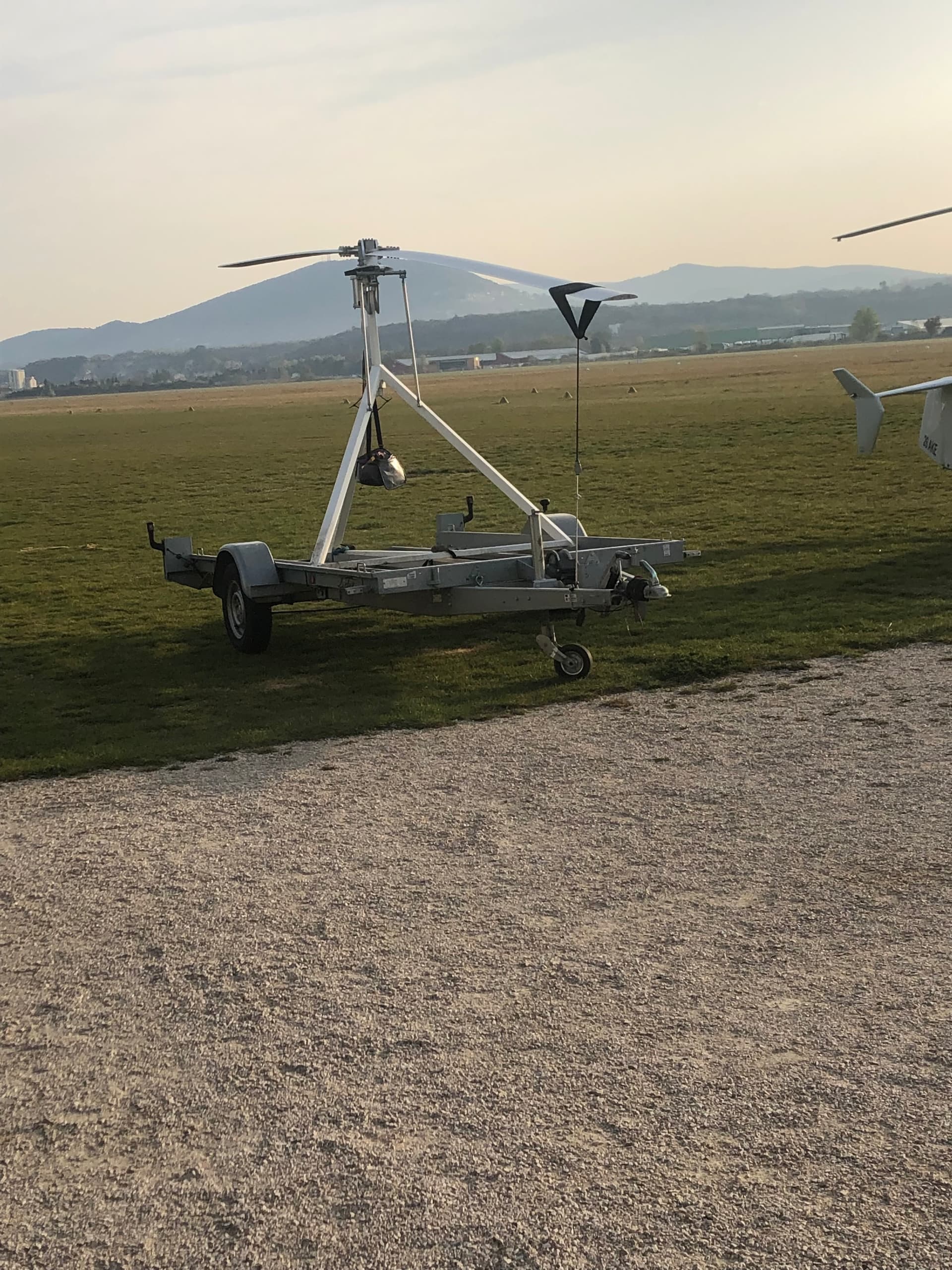

et mon second giro c’est cela :

bien vu pour les 8000w …si je pouvais faire voler mon engin de 236 kilos, 2 passagers et 80 litres de benzine avec 8000w cela fait longtemps que j’aurais eu le prix nobel de physique fondamentale …
un rotor d’autogire tourne tout seul du fait du vent relatif qu’il reçoit quand le moteur thermique le propulse en avant , le rotor produit alors la portance (comme une aile d’avion)
c’est un peu comme un moulint à vent … de loin … quand le vent souffle il tourne.
mais un rotor d’autogire est constitué de 2 ailes (comme celles des avions), avec un profil aerodynamique
quand ces ailes recoivent du vent qui les attaque elles produisent une force aerodynamique résultante (portance), mais qui est légèrement orientée en avant du profil … c’est ce qui fait tourner le rotor tout seul sans aucun moteur(autorotation) comme un hélicoptère en panne moteur qui descend tranquille se poser sur les champs ( quand il y en a…)
tapes hélicoptère autorotation dans youtube tu vas en voir plein des hélicos qui se posent moteur coupé…
les rotors d’autogires ne sont pas entrainés par un moteur lorsqu’ils volent (tu as bien vu que 8000 w ne seraient pas suffisants bien entendu)
mais pour que cette autorotation se fasse il faut la « démarrer » en pré-lançant le rotor , giro à l’arrêt avant de décoller avec : soit un système mécanique , soit hydraulique, soit electrique
si tu avançais sur la piste rotor immobile , à la différence du moulin à vent , le rotor ne se mettrait pas à tourner, il faut amorçer le phénomène aerodynamique pour que la portance se crée sur l’extrado des pales, et ensuite quand tu décolles le phénomène s’amplifie parce que le vent relatif augmente avec la vitesse de l’engin propulsé par un moteur termique et une hélice placée dans ton dos.
un autogire décolle comme un avion en roulant sur la piste rotor en positif (il est penché en arrière en français) et si tu l’as prélancé, quand tu avances il prend des tours (350) et comme le giro a de la vitesse, les deux créent un portance … le moteur de 8000w est juste utilisé 1 minute à l’arrêt avant de mettre les gaz et de roule sur la piste … dés que tu mets les gaz il est coupé , donc pas de probleme de sécurité ne te bile pas
personne ne le fait encore vraiment en électrique pour les raisons objet de ma question centrale

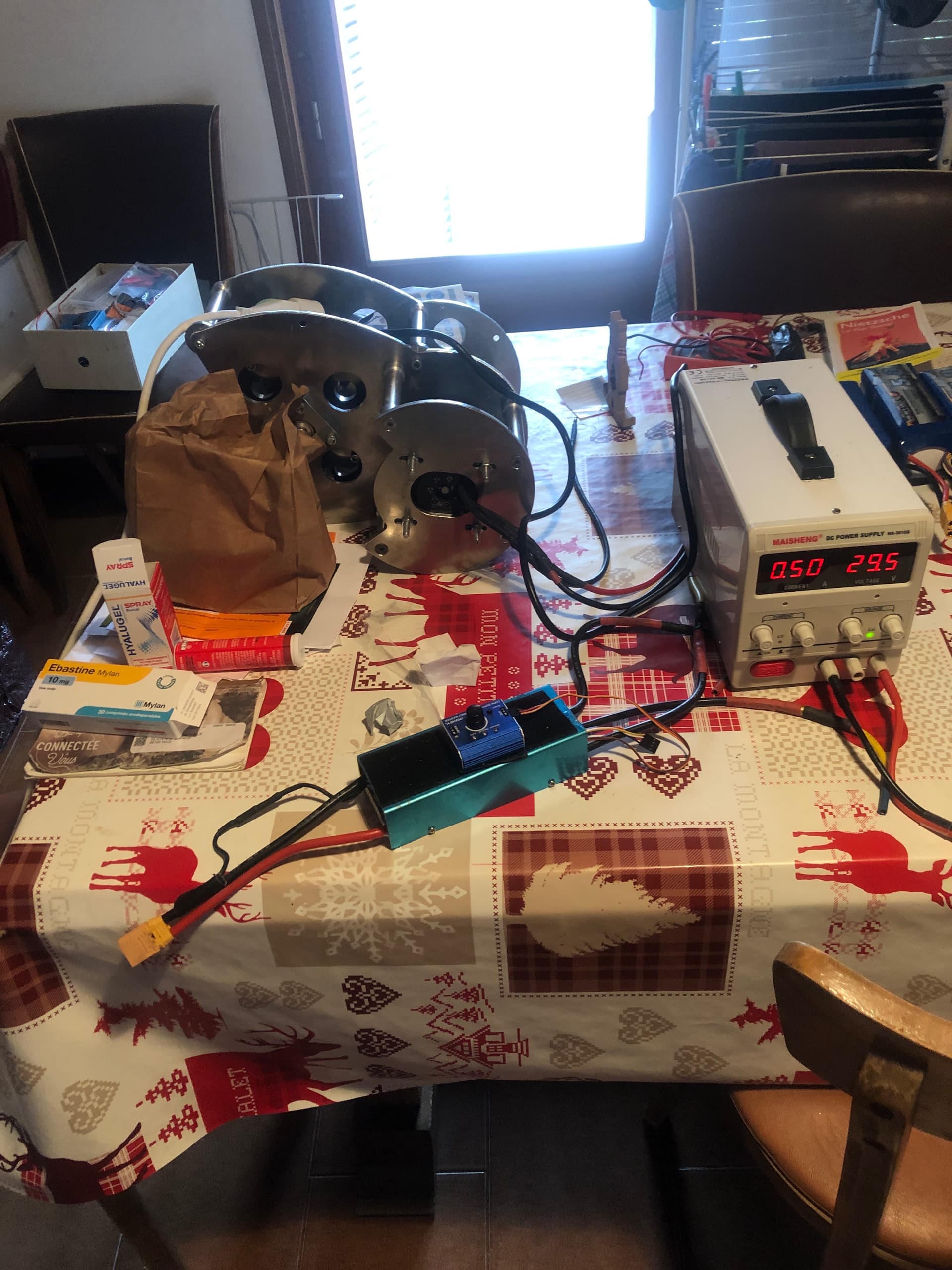

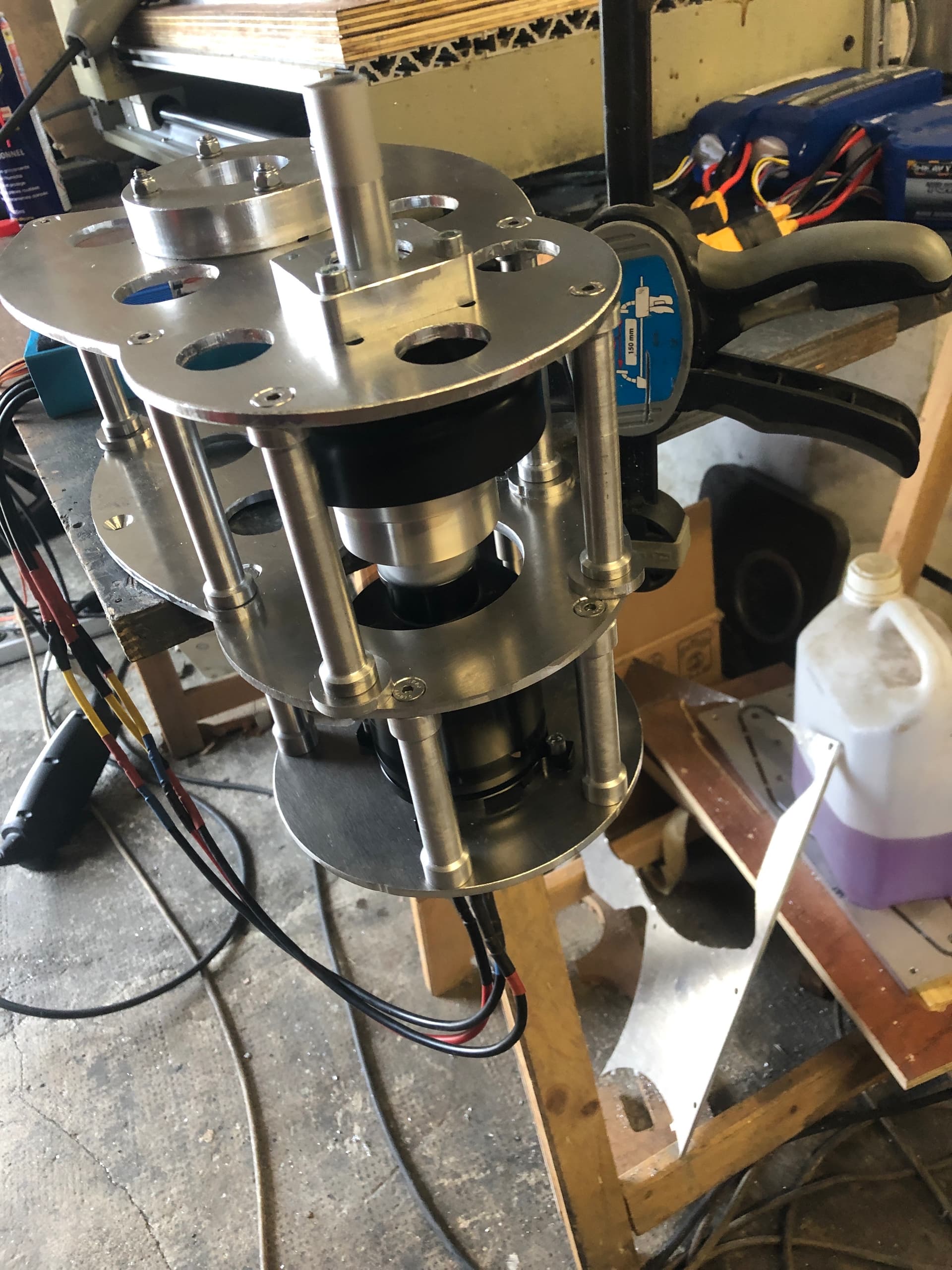

je pense que dans mon cas je n’ai ni travaillé avec un controleur qui limitait le flux de courant de quelque manière que ce soit, ni travaillé sur la cause de la sur-intensité (contrôle de l’accélération)
j’ai simplement monté un testeur de servo sur un gros controleur de drône qui ne comporte pas paramétrage limitant l’intensité
Donc quand j’ai tourné le potar à la main premièrement cela démarre trés fort à cause du fait que c’est un moteur sans sensor (donc il faut un burst de courant pour qu’ensuite le controleur puise detecter les signaux de back emf) et en plus aprés il est impossible de controler finement l’accélération avec un potar… donc quand tu tournes le truc trop fort ben ca pompe trop de courant et tout grille
et comme tu dis c’est comme une moto lourde et puissante , sauf que là dans la moto tu sens l’accélération physiquement alors que planqué sous le rotor tu sens rien … (et je n’ai même pas utilisé de pince ampèremétrique rien du tour … grrr)
donc je pouvais pas monitorer l’intensité … accroupi sous le rotor soucieux de ne pas tout me prendre dans la tronche … hahaha le banc de test c’est cela
les batteries sont dans le sac dessous, y a un gars qui regarde le régime rotor, l’autre qui regarde le rotor (pour voir si tout es ok) et un qui essaye de tourner le potar doucement … les pieds nicklés koi …
j’aurais du ne serais ce que controler l’accélération avec des tempos avec un arduino comme j’avais fait l’années précédentes, c’est une video non listée que j’avais faite pour un pote qui faisait aussi le même truc

oui, absolument,

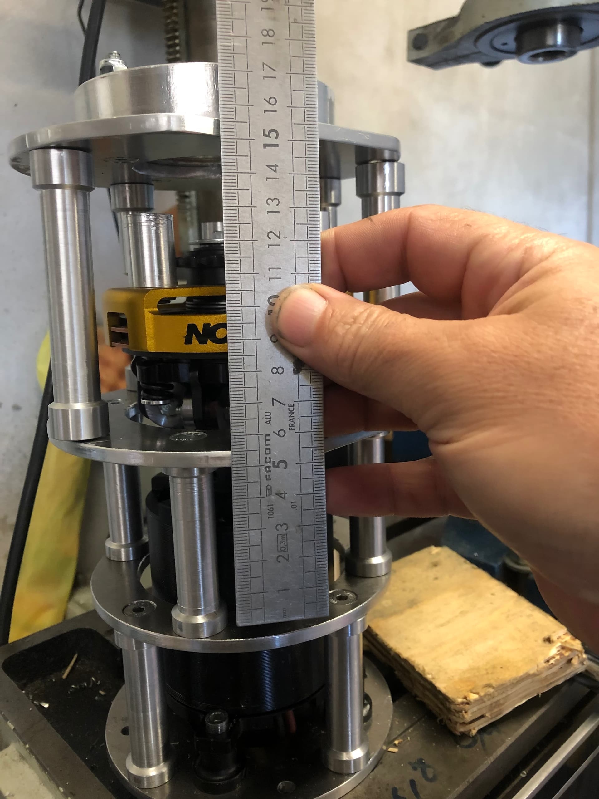

pas facile de le voir sur les photos mais j’ai mis un embrayage au dessus du moteur sensorless pour limiter le shock du démarrage .
c’est le truc noir (un embrayage centrifuge de kart)
avec un moteur à sensor il n’y aurait pas ce chock de démarrage et je n’aurais plus besoin de cet enbrayage en effet…
