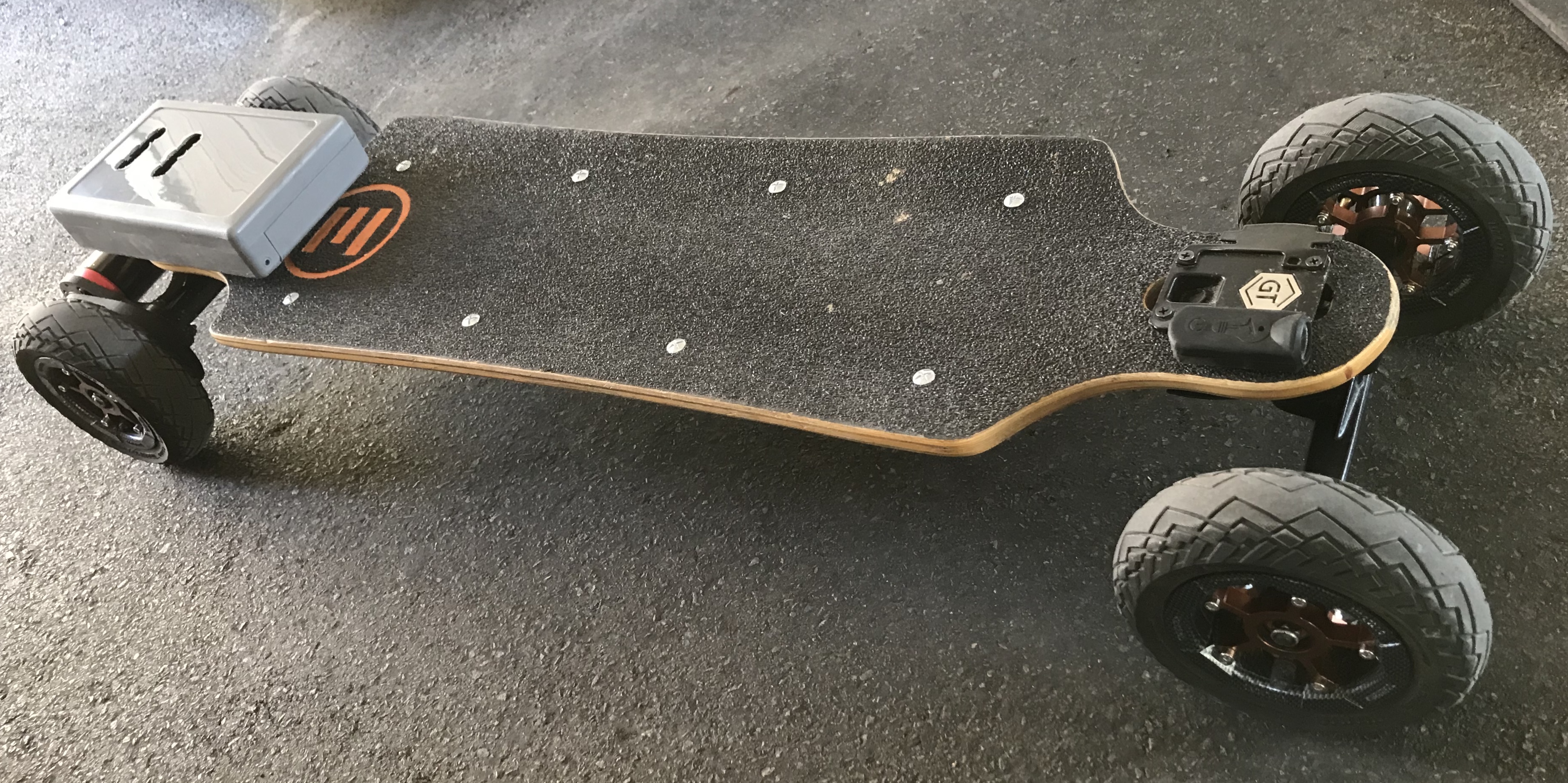

Je garde alors le deck, les truck, mes roues trampa 6.5" et les moteurs racerstar 5065 140kv. Le tout avec transmission courroie 19/58.

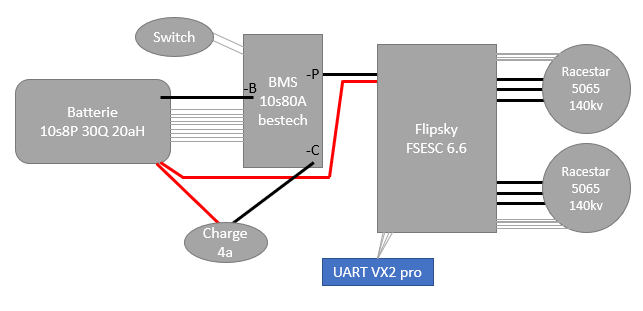

Ayant déjà une batterie custom, il me fallait changer « seulement » ESC et BMS.
Je suis alors parti après plein de recherche et bons conseil de la commu, sur un BMS bestech en 10s 80a pour gérer aussi la décharge. Pour l’ESC je me suis tourné vers le matériel Flipsky (FSESC6.6 200a) qui permettait aussi d’y ajouter la VX2 pro.

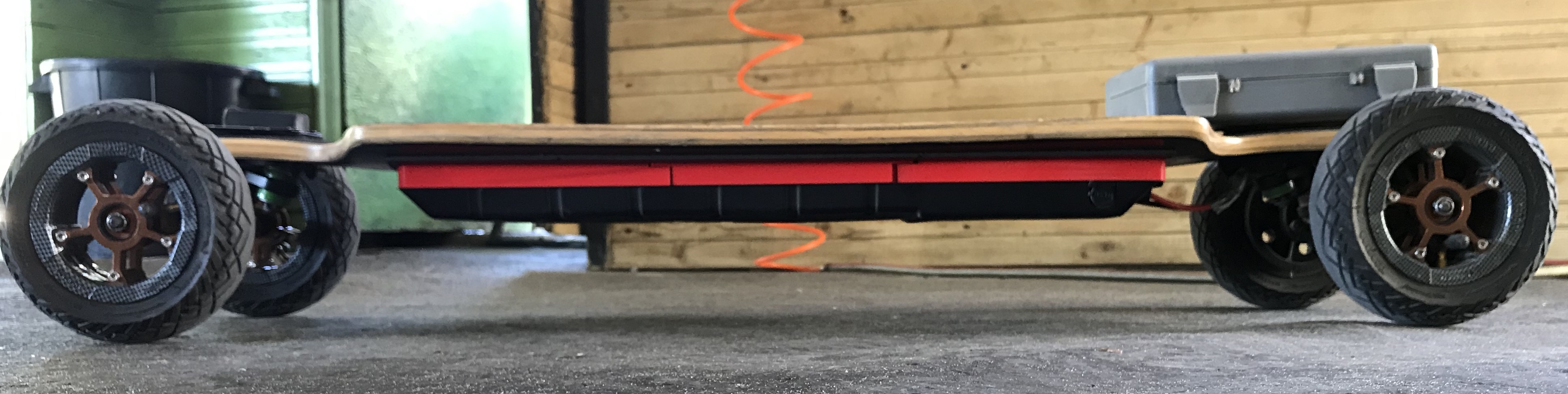

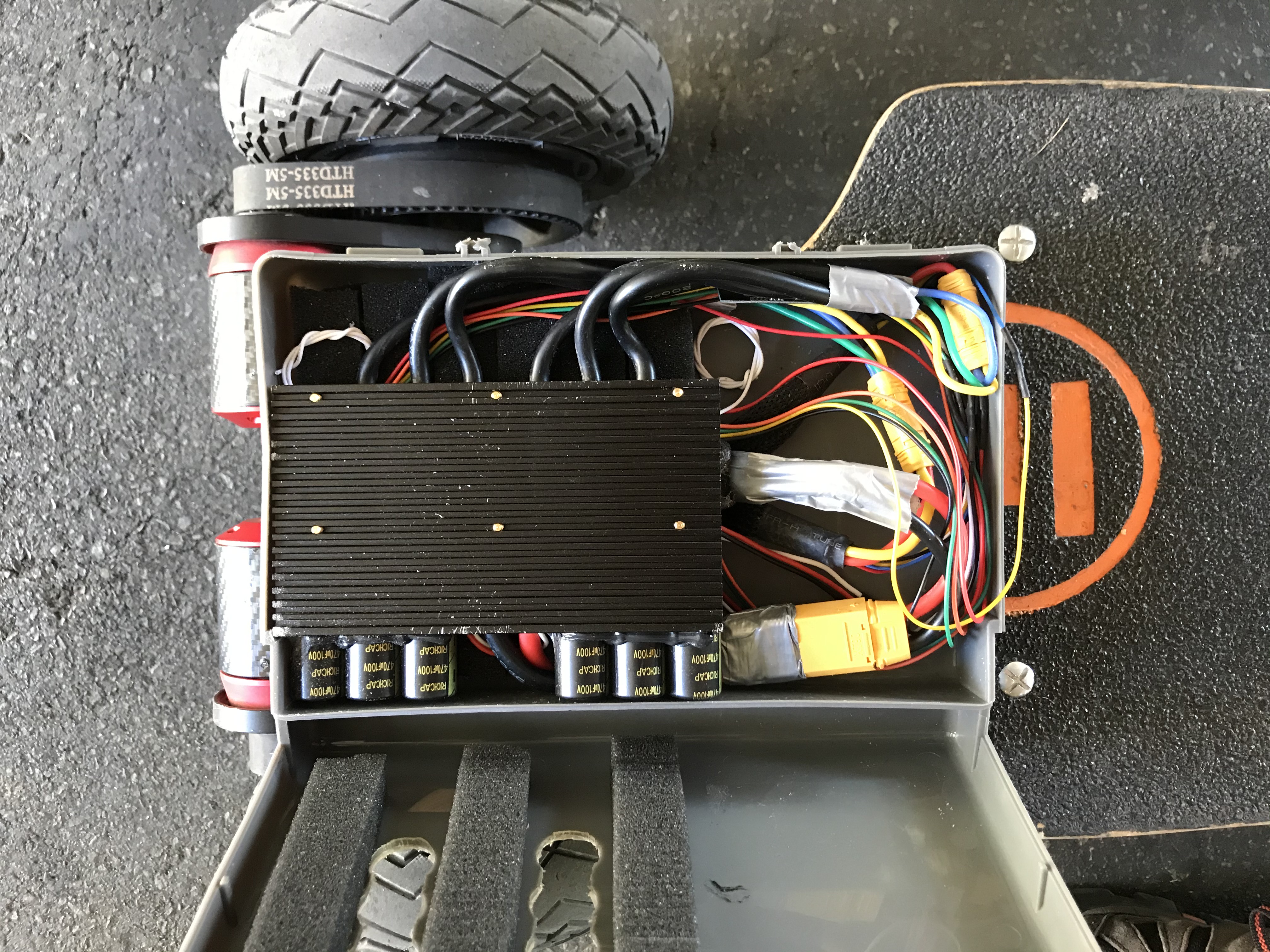

Pour le montage, la batterie est en dessous avec un riser de 16mm imprimé 3D. J’ai aussi mit le BMS avec. Néanmoins pour des soucis d’espace, mais surtout de refroidissement, j’ai préféré « gâcher » l’esthétique de la GT en rajoutant une petite boite pour y glisser le VESC.
Bien sûr pour le moment, inutilisable par temps humide, mais la saison permet de ^prfiter on réfléchira après pour l’étanchéité.
Le tout paramétré sur VESC Tool 2.06 sur firmware 5.01.
