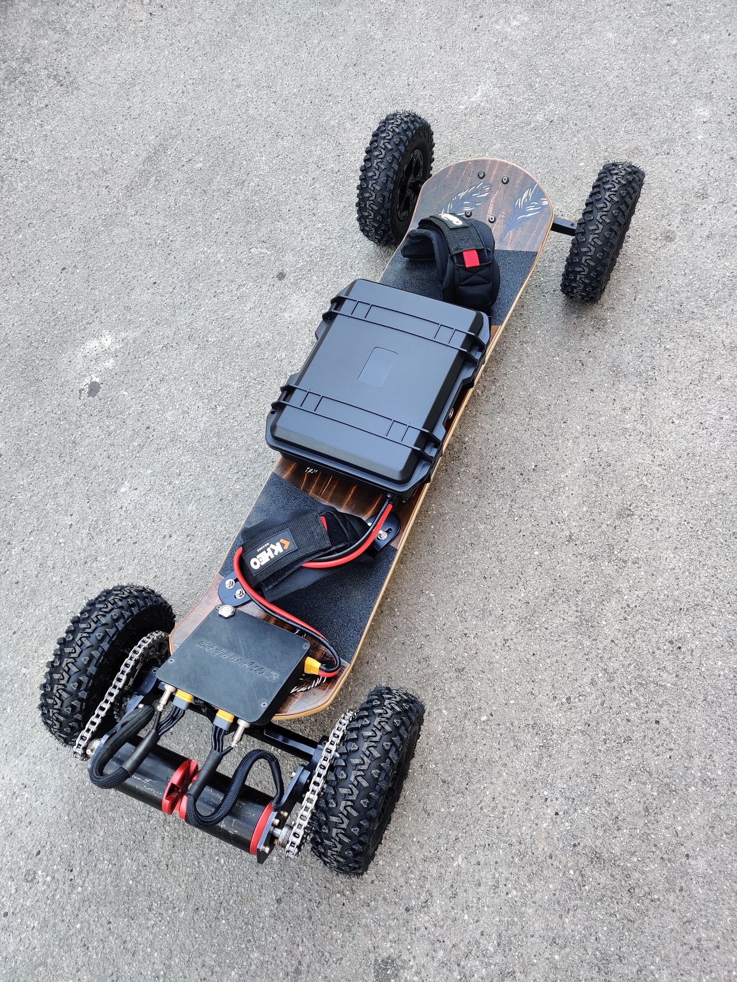

Au contraire, un DIY permet de faire ce que tu veux, il n’y a pas de règles.
Toutes ces board ont été assemblées.
