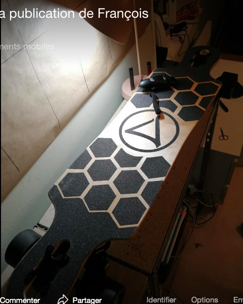

GRIP CUSTOM :

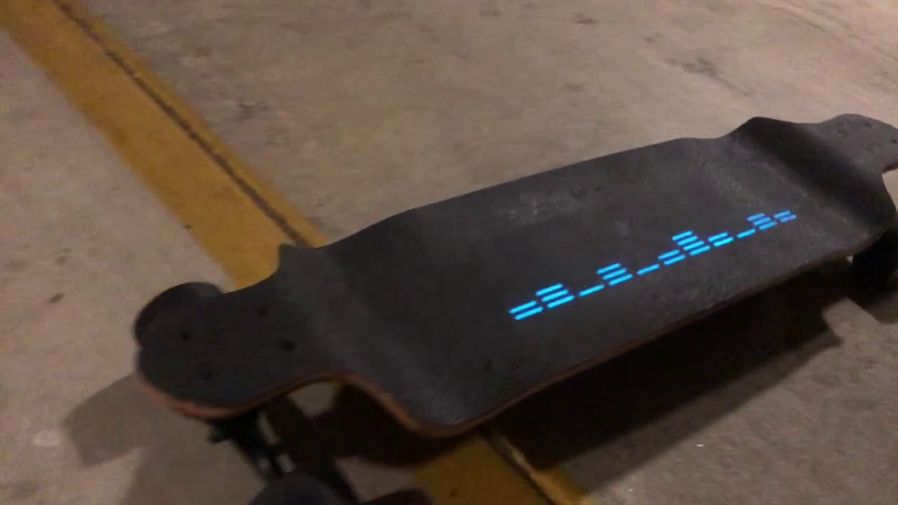

je vais essayé de mettre un « illuminated stickers » entre le deck et le grip avec un découpage du grip pour faire ressortir une décor, un logo. on peut le brancher en usb 5V ou 12V
https://drive.google.com/open?id=1rIy9f … C3HZOP7yfd

bonne idée le i sticker:j’ai hâte de voir ça!

Pour le i-sticker j’ai vu ca la :
https://youtu.be/u5_u1GH77cc
Le sien est réceptif au son

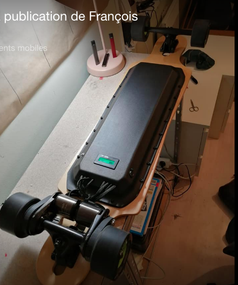

Tu as raison je vais augmenter la taille de la batterie. autant prendre une 12s5p je crois que je vais partir la dessus :
https://jzmatrix.en.alibaba.com/product … ce58dPxc9w en plus il y a déjà afficheur batterie, le switch, le bms j’ai plus qu’ a ajouter les ports usb.

Attention à l’épaisseur de la batterie
En roues street ça risque d’être trop près du sol : il faut peut être envisager des roues AT avec ce type de batterie
Genre haggyboard 6 pouce
Ils ont changé l’annonce dans la nuit mais le fournisseur me confirme bien la 12S5P et pour les mesures on est sur du 370x135x33 donc en épaisseur ça me parait convenable. Ca a l’air d’être le fournisseur de e-skating c’est les mêmes photos, mêmes spec etc… du coup pour l’enclosure je pourrai prendre chez eskating même si je trouve ça chère.
Pour la config totale pour l’instant je suis à moins de 700 euros
ca fait quand meme dans les 4 cm sous la planche:c pas rien!et tu verras les roues AT 6 pouces c du confort en plus et des gamelles en moins…

Je vais étudier la chose pour les roues, si je mets des roues AT avec cette planche je trouve pas ça très jolie. Ou réhausser les trucks avec des riser enfin je vais voir ça mais oui tu as raison pour l’épaisseur ou sinon pour la prochaine opter pour une planche creusée (je connais pas le nom). C’est trop con pour les 6pouces j’ai commandé un set 8 pouces au fournisseur de trampa pour mon mountainboard et pour voir si ce sont les même que trampa avant marquage publicitaire

Hello
dsl je n’avais pas pris le temps de donner suite.
Entre temps le projet a changé et évolué. J’ai finalement fais 2 build identiques dont 1 que j’ai vendu ce qui m’a permis d’avoir le mien à prix trés réduit.
Pour info j’ai acheté les batteries au fournisseur alibaba et franchement c’est nickel (2 10S4P et 1 10S5P pour 500 euros)
Moteurs mayteck 5065 en dual
batterie 10S4P
roues ABEC11 en 90mm
2x17mm wide nylon wheel pulley 60 teeth
2x16mm wide steel motor pulley 20 teeth
2X15mm wide belt
fesc4.20
remote mayteck
Autonomie 30km
vitesse de pointe 45kmh

Pour le stickers je n’ai pas trouvé ce que je cherchais mais je le garde en tête pour le prochain
