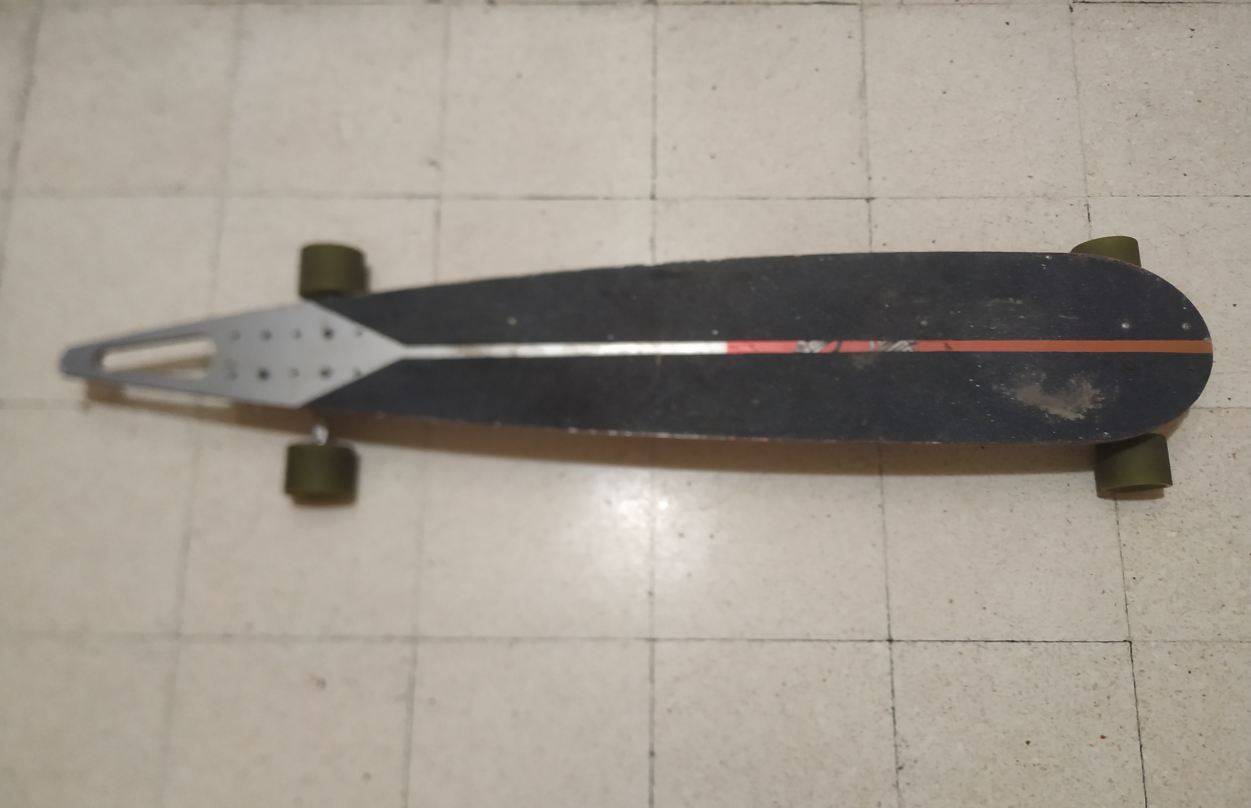

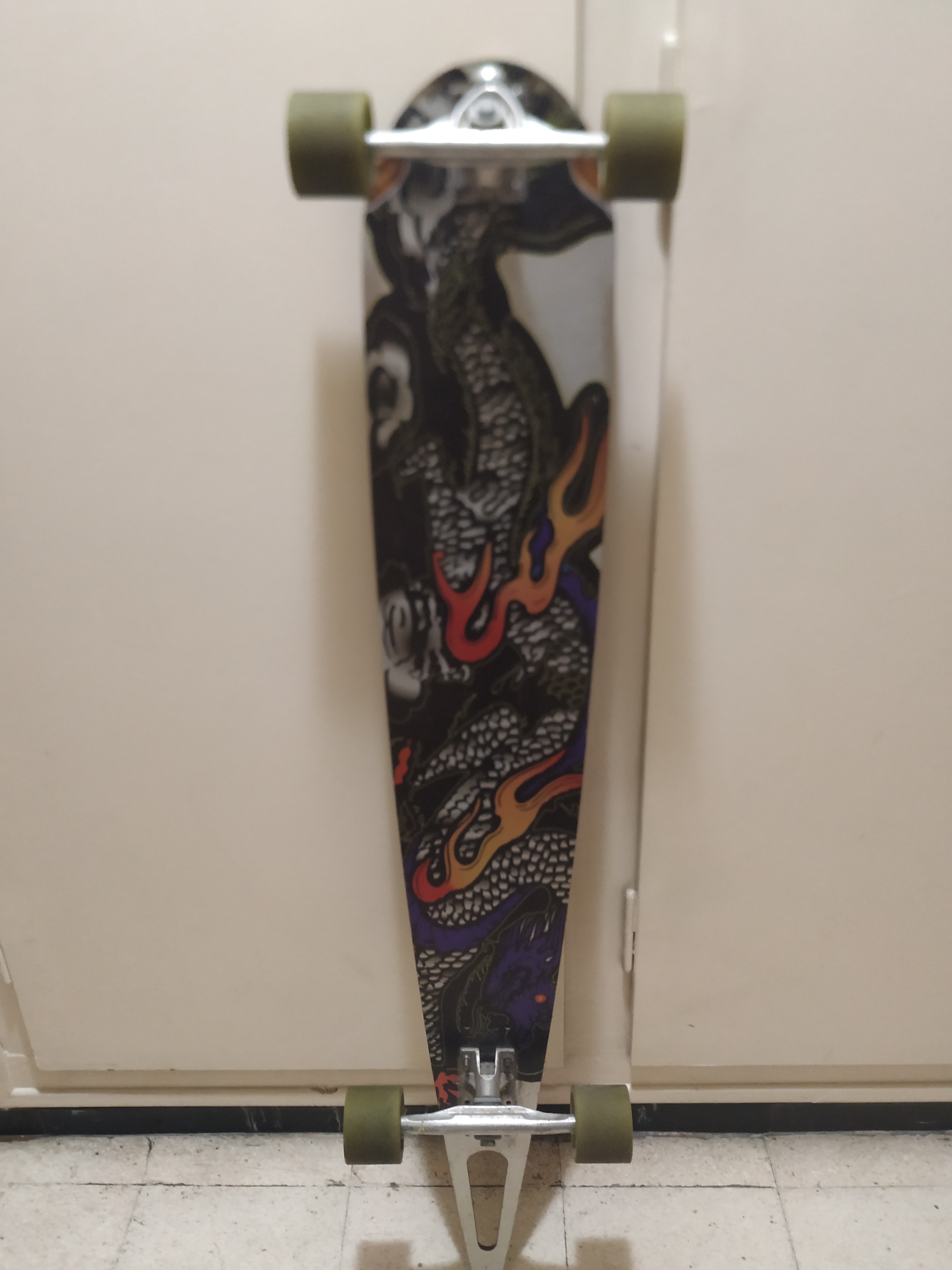

Je part donc d’une Supaflex Dragon 120, planche achetée en 2000, ça c’est du recyclage ![]()
C’est un sandwich bois/aluminium, qui lui donne un ressenti et un flex que je n’ai retrouvé sur aucune autre board.
Le soucis sera d’une part de préserver le flex avec tout le matos installé, mais surtout d’installer ce fameux matos car le deck ne doit pas dépasser 25cm de largeur…
