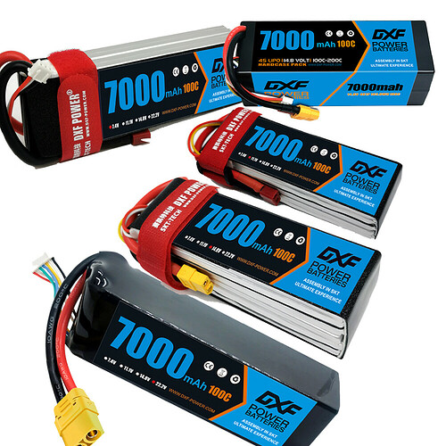

Pour la baterie, je ne suis toujours pas fixé, a force de lire je vois tout et son contraire, si j’achète des packs lipo 3s pour faire du 10s3p, je ne sais pas quelle option choisir :
assembler les éléments entre eux (3s1p --> 1s3p) et ensuite je mets tout en série.
assembler 10 éléments en série puis mettre en parallèle.
Le premier scénario est plus simple, un seul BMS pour la charge, cablage hyper simple, mais j’ai vu dans des posts que les cellules ne viellissaient pas pareil et qu’il valait mieux les équilibrer une par une.
A part si je n’ai pas compris tu ne peux pas faire ca ! Il faudrait défaire les packs de lipo et dessoudés les cellules individuelles. ce n’est pas impossible mais c’est du travail en plus et surtout dangereux
Si tu choisis des packs de lipos en 3s, tu pourras te faire une batterie avec un nombre de cellules en série multiple de 3 (donc 10s impossible, 9s ou 12s seulement)
Si tu veux 10s, il te faudra prendre autre chose.
Après si tu es en lipo il faut réfléchir bien sur la tension que tu veux (le nombre d’éléments en série, les s, mais 10s c’est bien) et le nombre d’ampère heure que tu auras : on parle de 10s3p (et autre) surtout pour les packs de liion (les cellules rondes 18650) qui ont une capacité « fixe » (varie selon la marque, mais c’est faible, on utilise des 18650 qui ont environ 3Ah)
Alors que avec des cellules lipo, comme une cellule peut être aussi grande que tu veux, tu peux avoir une cellule qui a 6Ah ou 10Ah etc…

Mais après avec des lipo tu peux aussi les mettre en parallèle, donc faire un 10s3p, c’est comme tu le sens
si tu pars en 10s et que tu veux 10Ah, tu peux prendre soit 2 batteries de 5S de 10Ah que tu mets en series
soit 4 batteries de 5S de 5Ah que tu branches : 2 par 2 en parallèle (tu auras donc 2 pack de 5S2P, donc de 10Ah), et les 2 packs tu les branches série : 10s2p de 10ah
Heeeee j’aurais pas pris des packs Aliexpress, c’est en général un mauvais investissement, les batteries sont de mauvaises qualités… Et les kilos obligent à la prudence, prend toi une boîte en métal ou autre pour les charger et les stocker, le risque que quelque chose se passe mal est faible mais l’enjeu est grand donc des précautions
