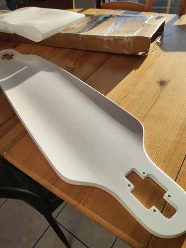

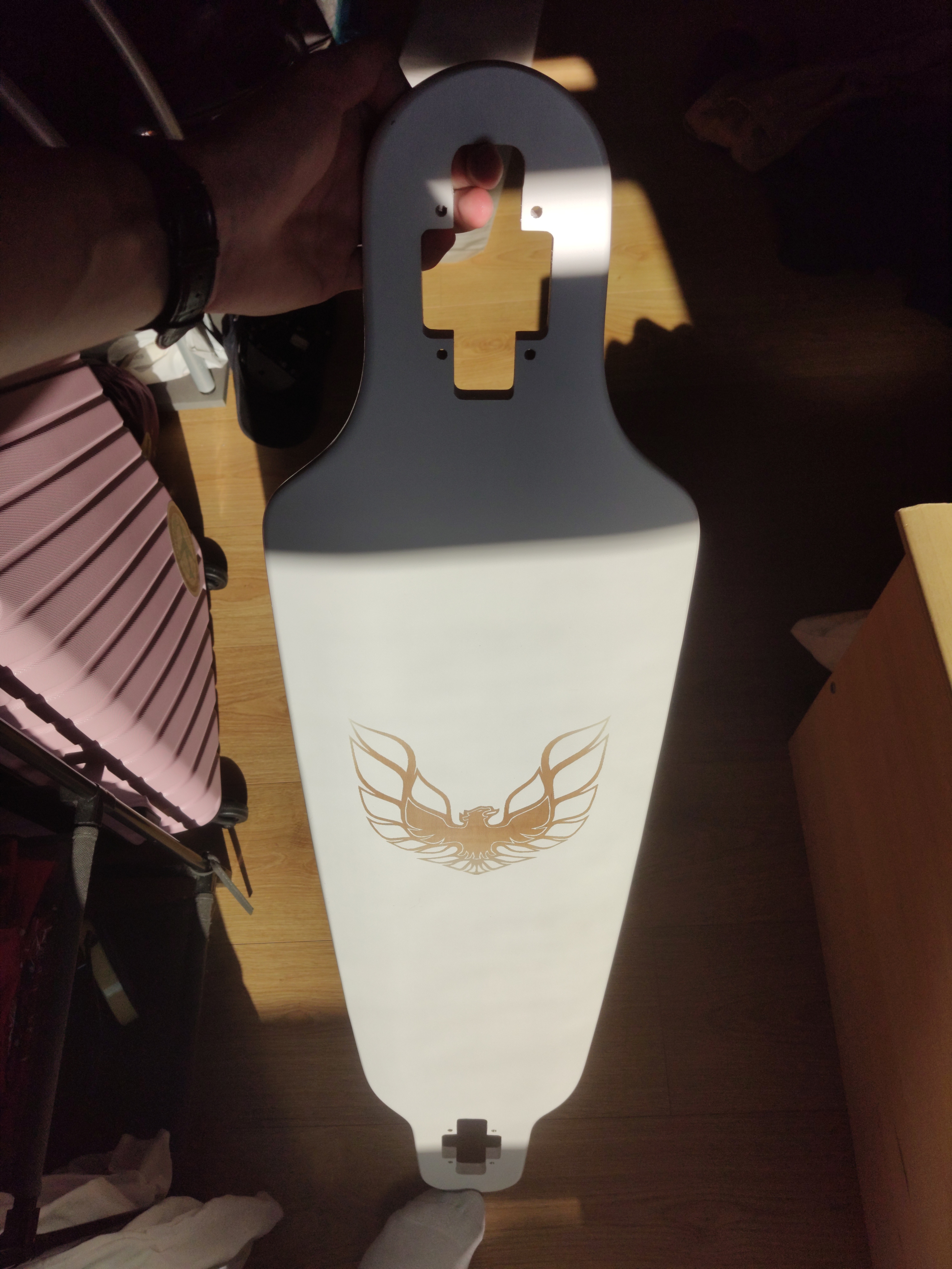

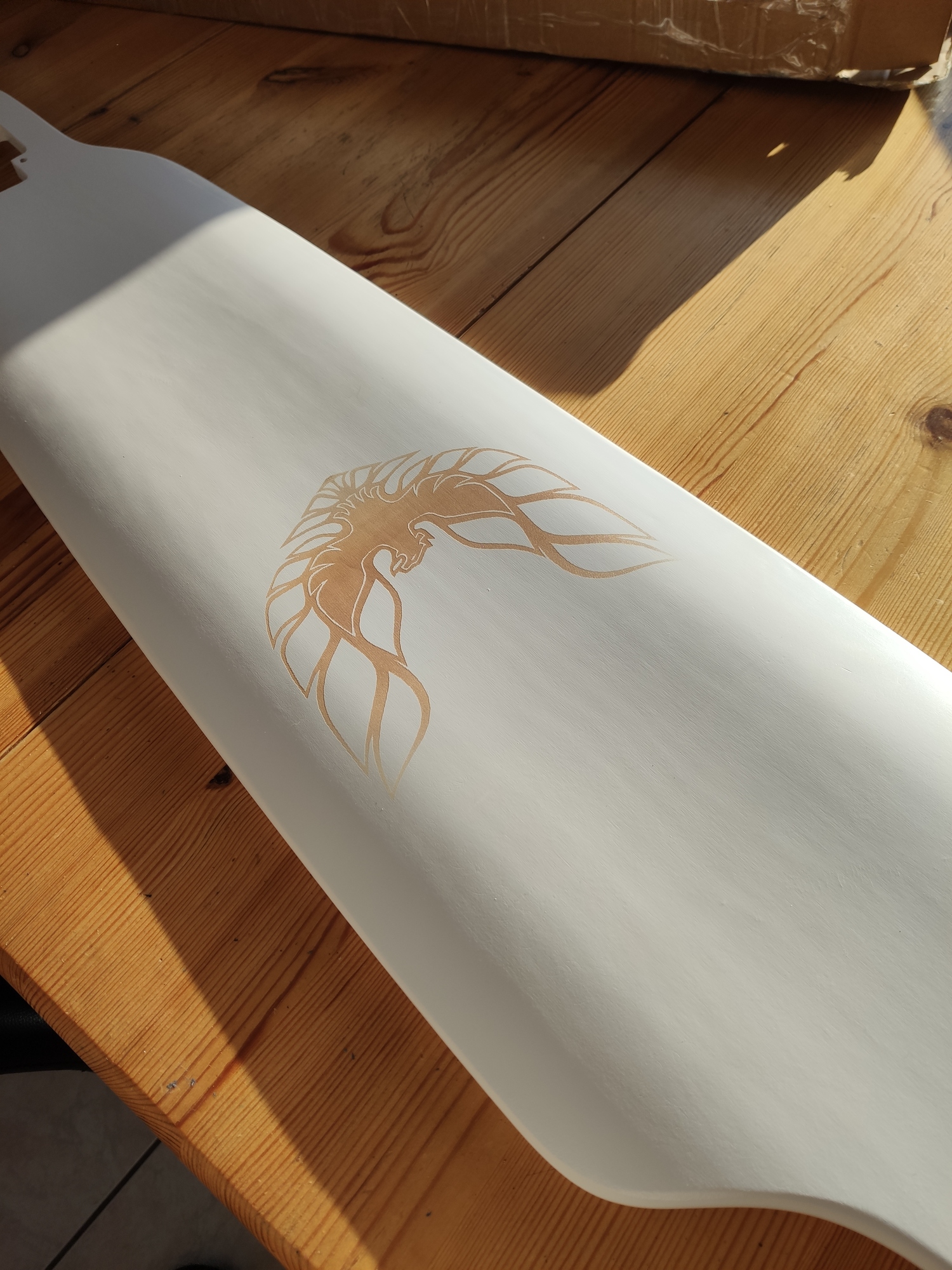

Le deck:
Alors voilà pour le deck j’ai pris un 39.5" en drop through jusque là aucuns soucis.

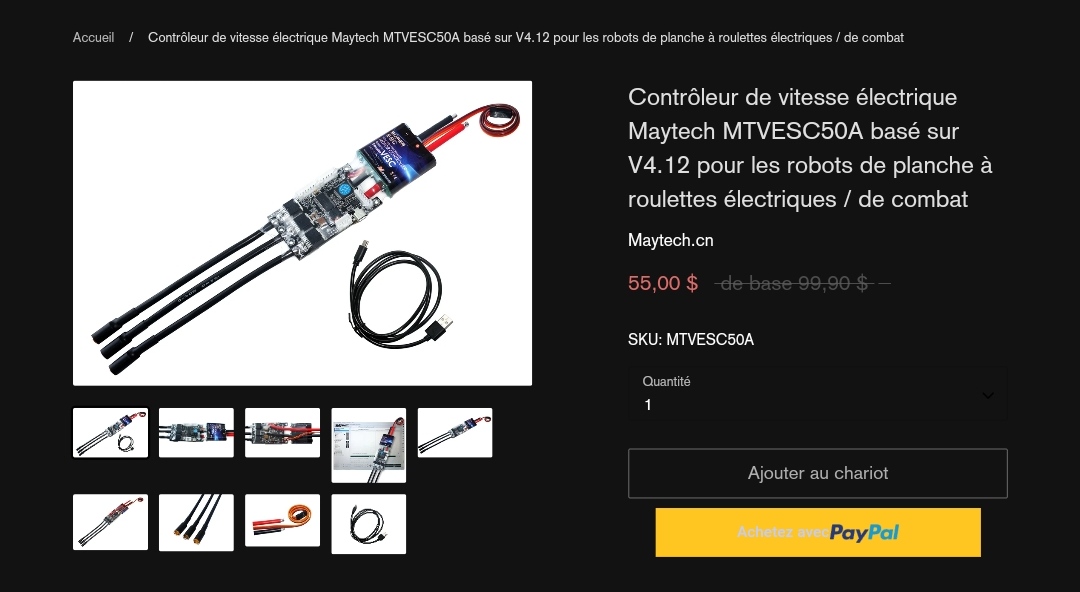

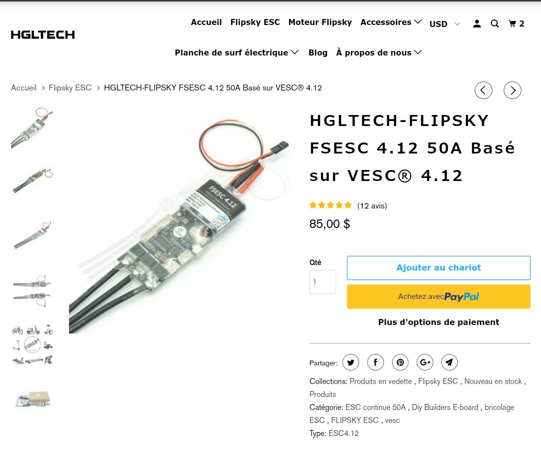

ESC :

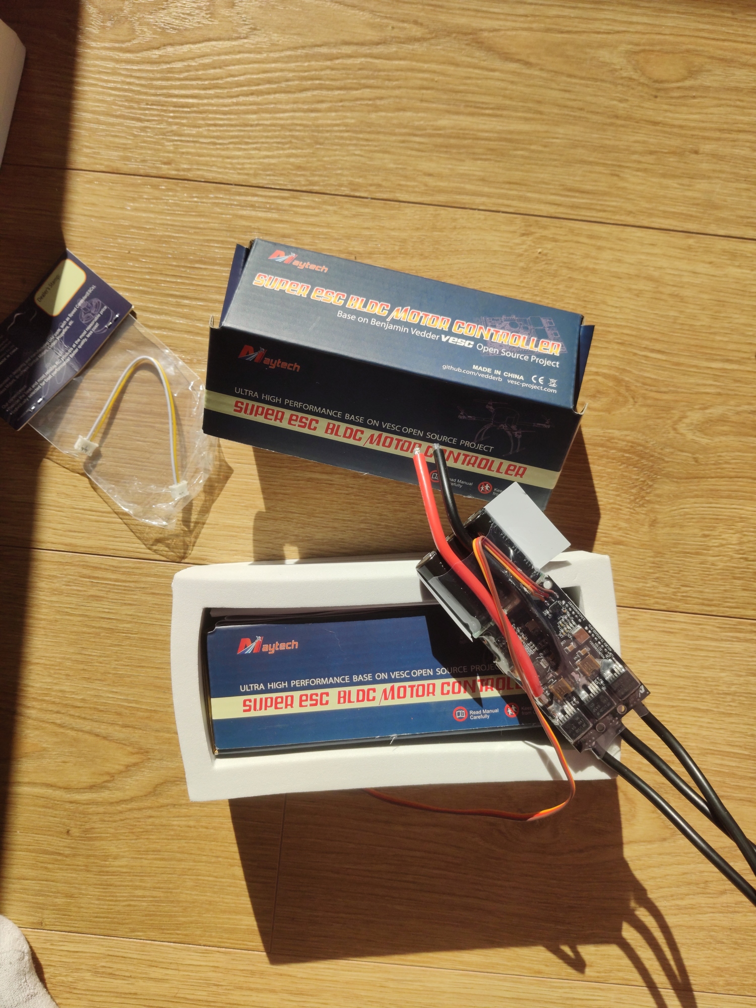

Là ça ce complique, après de nombreuses et nombreuses lectures je partirais sur deux ESC 4.12 de 50A continu mais toutes propositions est bonne à prendre ! (j’ai oublié de préciser que je compte monter deux moteurs). Là, le dilemme se pose, pour le même budget je peux obtenir deux esc,
De chez Maytech :
Ou de chez HGLTECH-FLIPSKY :
J’ai cru comprendre avec tous les sujets disponibles qu’il n’y a pas vraiment de « meilleur » mais j’aimerais avoir votre avis afin de m’orienter vers l’un d’entre eux.

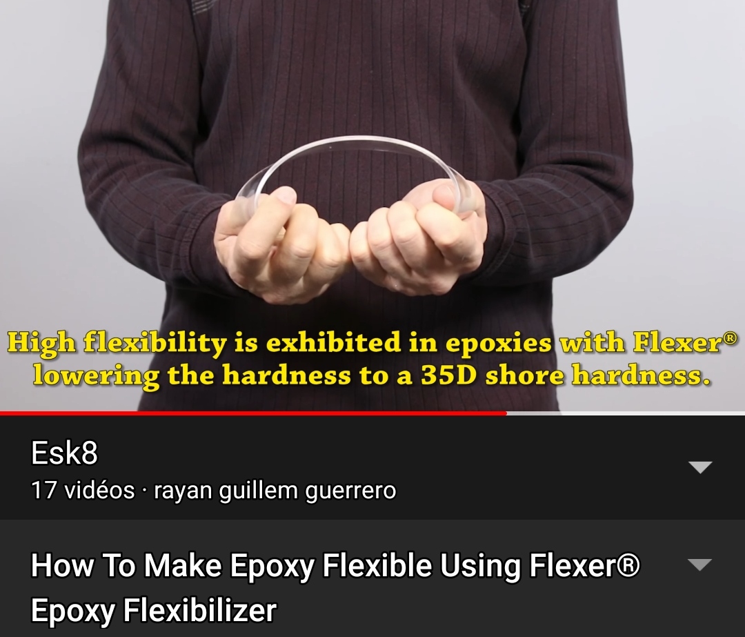

Pour le boîtier de batterie et afin de limiter les dépenses je compte le fabriquer avec mes p’tites mains . Pour cela je compte faire un moule en argile de modelage directement sur la board afin de voir le rendu et d’être sûr que tout rentre dedans. De la modeler à la forme souhaitée, le laisser sécher et de le couvrir d’un film plastique enduit de cire (pour le démoulage par la suite) après appliquer de la résine epoxy, déposer de la fibre de verre de 200g/m² (2 couches ou plus je verrais en fonction de la duretée). Je pensais peut être faire une couche avec de la résine epoxy flexible comme ci dessous pour apporter de la flexibilité
Par la suite de recouvrir avec une couche de fibre de verre de 200g/m² pour avoir une belle finition.

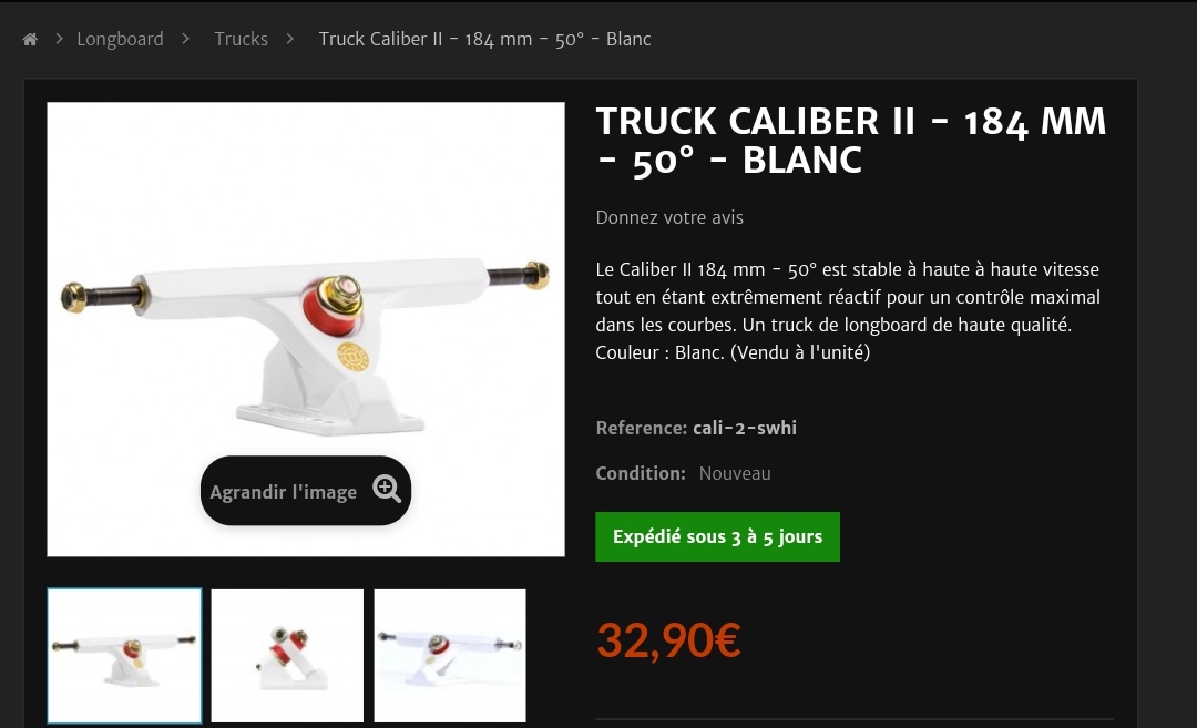

Les trucks:

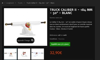

Pour étaler les dépenses je mettrais mes hub de ma backfire g2 dans un premier temps. Lorsque j’aurais plus de moyens, j’hésite entre deux type de trucks, des caliber II 184mm 50°:
pour la stabilité à haute vitesse.

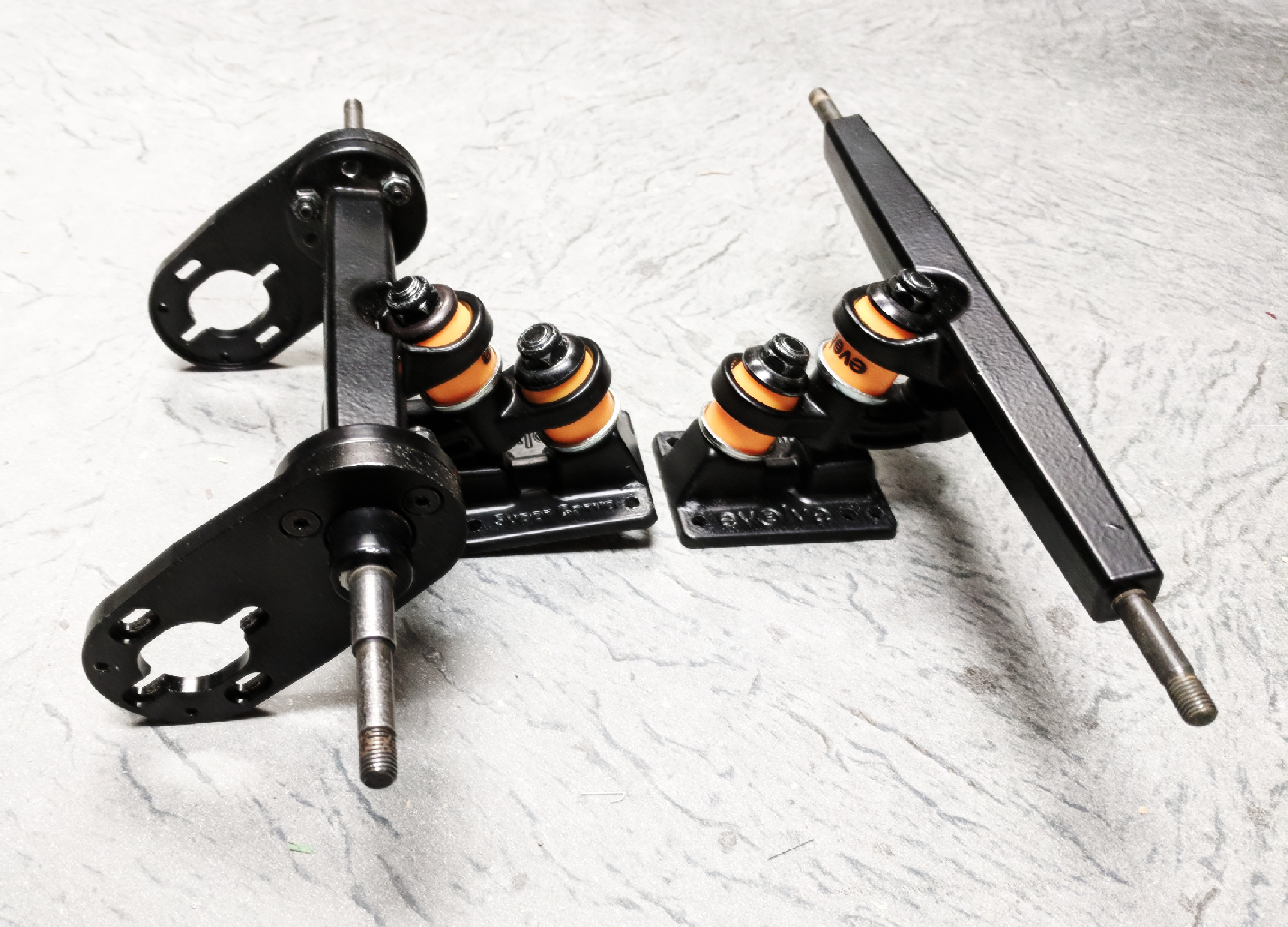

Ou des evolve :

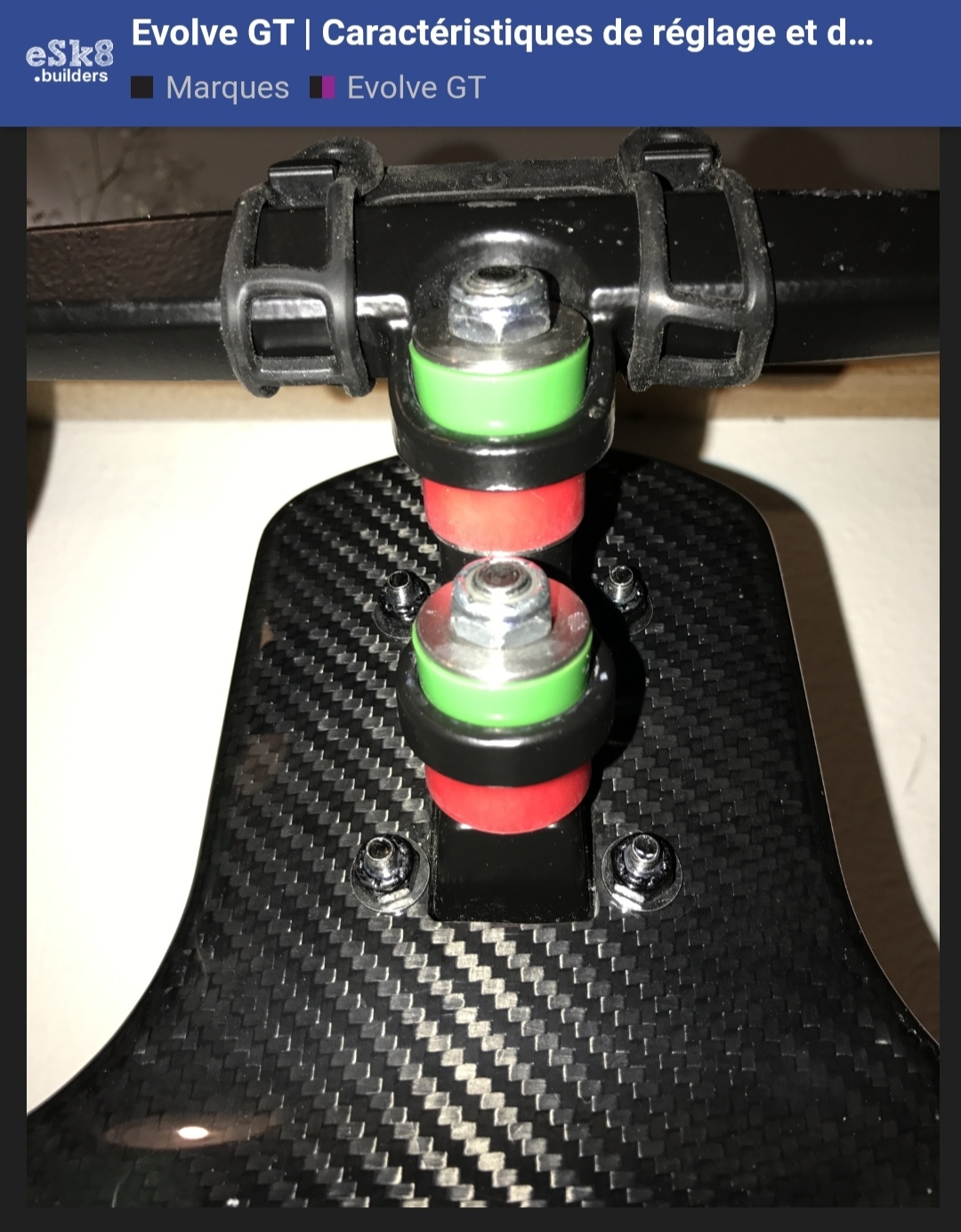

Pour pouvoir tourner facilement, mettre tous types de moteurs au vu la largeur du trucks et pour garder de la stabilité à haute vitesse j’ai vu sur le forum cette configuration de bushing :
