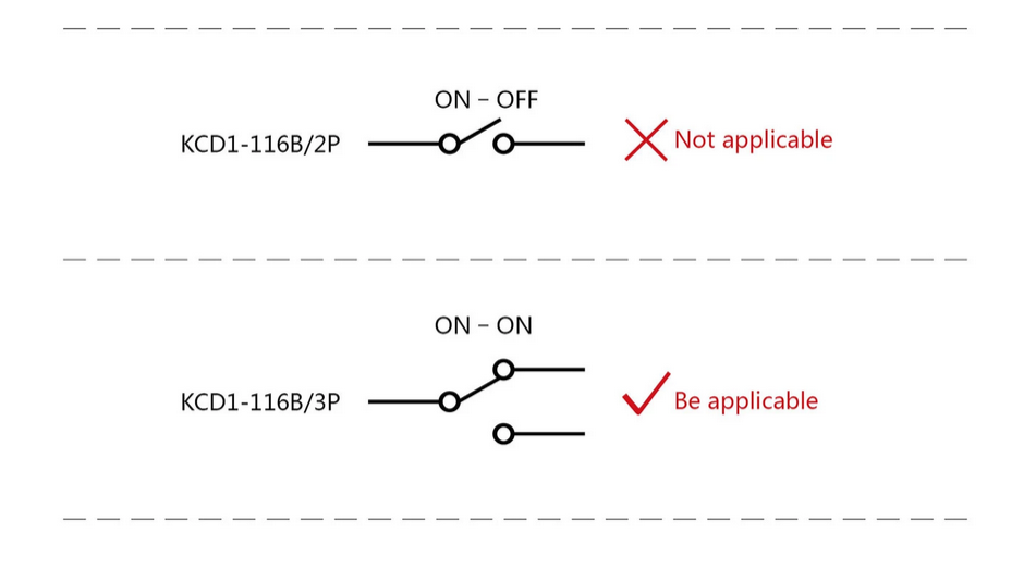

ca c’est surement un schéma pour le bouton on / off mais je vois pas trop ce qu’il veut dire.
meme le message en rouge a propos du switch est a peine compréhensible

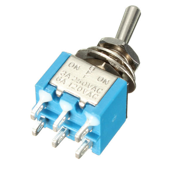

je pense que tu peux te débrouiller avec un seul switch pour ton BMS et ton ESC:

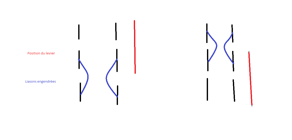

le bouton « applicable » selon flipsky est a 3 broches et donc il peut être autobloquant ou a bascule donc y’a moyen que tu regroupes les 2 boutons en 1 mais il faut que l’interrupteur commute 2 circuits isolés les uns des autres.comme ça:
tu remarqueras que les 2 ponts bleus ne sont pas reliés
il faudrait que tu trouves un interrupteur de ce style pour pouvoir relier les 2 switch en un seul

Ce que veut dire Flipsky (je pense) c’est qu’il te faut un SPDT.
Tous les anti-spark switchs type Vedder nécessite un SPDT, pas un SPST.
Le NC et NO sont cablés tous les 2.
