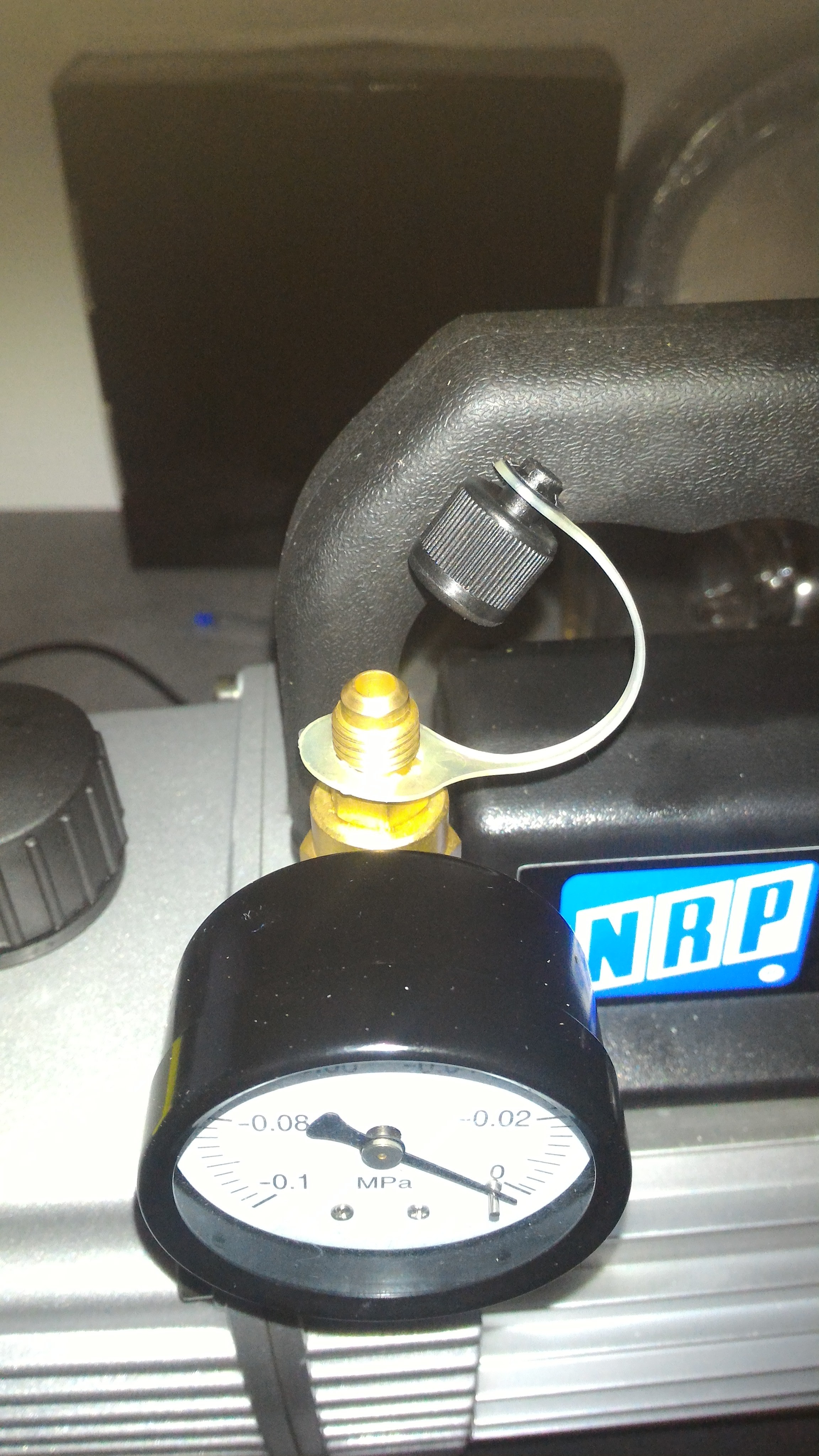

Je pose la question a ceux qui ont deja utilise une pompe a vide pour la stratification. J ai une pompe de ce modele : http://froidclim-talange.com/images/cou … eavide.pdf
Le raccord est (d’apres la doc) un 1/4 male.
Resultat de quelques recherches :
Alors il semblerait qu’il existe plusieurs specs de raccords 1/4 : il y a les raccord 1/4 SAE (aussi appele Flare) et les 1/4 NPT … et peut etre encore des autres (ACME) …
Celui des pompe a vide, c’est le Flare (SAE).
Maintenant il faudrait trouver un raccord 1/4 Flare vers cannele. Un truc dans ce genre surement : https://fr.aliexpress.com/item/Vacuum-p … 89418.html
On voit bien que ca se fixe directement sur la sortie de la pompe. Je prefererais en trouver un en France (pas trop envie d’attendre deux semaines de aliexpress) mais ca semble etre le bon modele.
