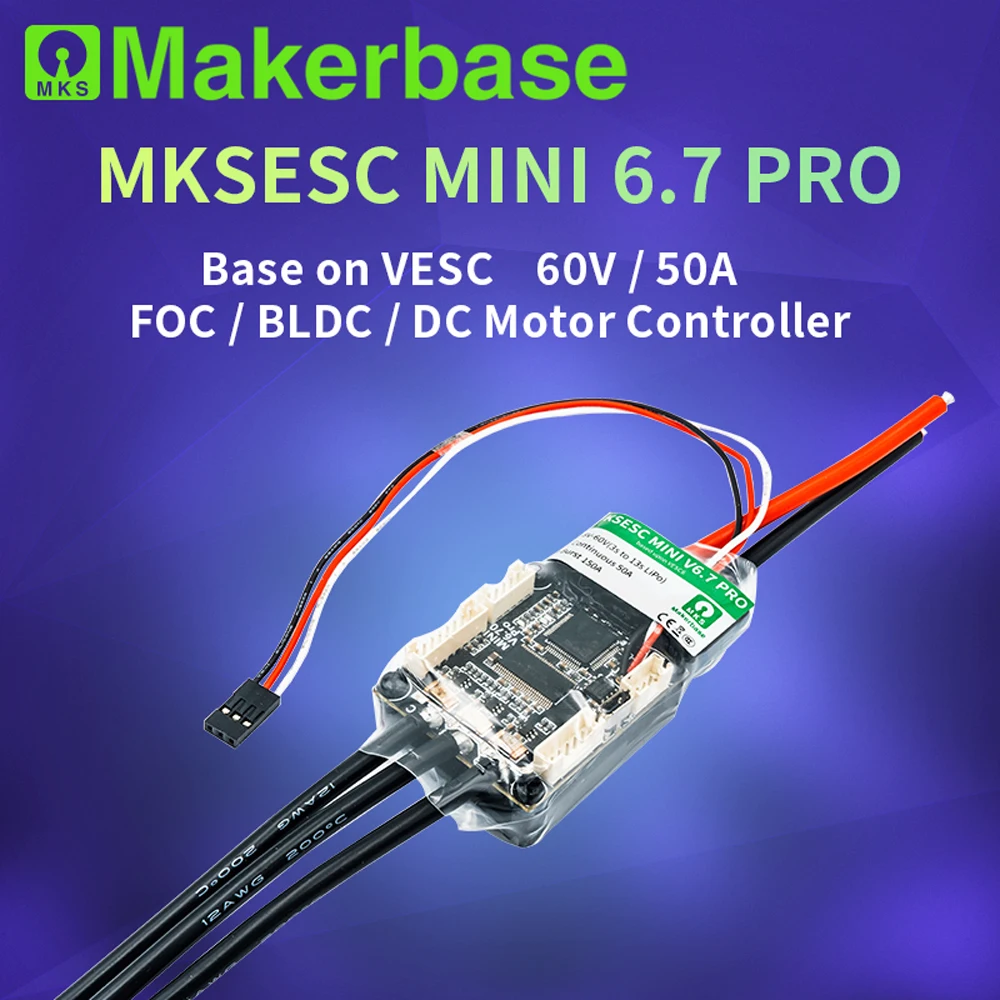

Si c’est pour mettre sur un VAE sans prétention qui va tirer 300W, max 1000-1500W pic sur un moteur pas vraiment travailler. Je te conseil un petit makerbase :
C’est évidemment loin d’être utilisable par la nasa mais c’est pas ce qu’on lui demande et ça reste un vrai vesc pour 60 balles.
J’en ai deux dans ma planche street en 13S, je ne tape pas non plus dedans comme un sagouin mais pour l’instant, ils ne font pas chier. Si toi aussi tu le prends pour ce qu’il est, tu devrais en être content.

Pour répondre à Cathode, pour moi mon VESC 4.12 autant que le makerbase sont des VESC non ? Je ne vois pas la différence. La puissance que l’on peut faire passer dedans ?
