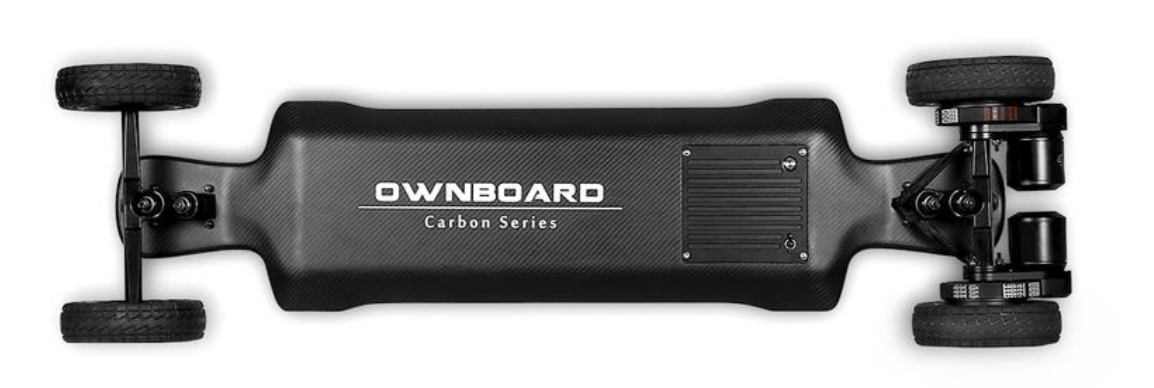

En fait, je suis très intéressé par la Ownboard, mais j’ai peur que le côté trop rigide du deck Carbon soit un problème en forêt… En gros j’habite à côté d’une grande forêt (Fontainebleau :slightly_smiling_face:) et je me sers aussi régulièrement de ma planche pour mes déplacements sur Paris (et ses pavés et autres surprises).
Donc pour moi les critères importants sont d’être bien en résistance à l’eau et un peu joueur en AT/TT (je sais que ce ne sera jamais aussi bien qu’un DIY avec un deck Trampa ou qu’une Kaly, mais ces deux options sont trop chers).
Entre la Ownboard et la Miles ça a l’air d’être le même hardware.

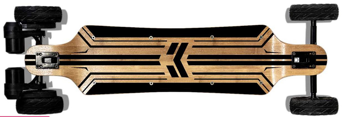

Pour compléter ton post sur les planches AT R2R, pas cher, j’ajouterai :
Vestar :
Capture

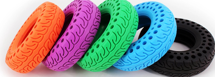

Le + : tu peux choisir ta batterie et la couleur des pneus :
Capture
https://vestarboard.com/collections/vestar-boards/products/all-terrian-38-electric-skateboard-dual-belt-drive-off-road?variant=20608460849222
Meepo :
Wowgo :
Capture
Yes y a la vestar, j’en parle dans mon post (elle a beaucoup de « sœurs jumelles ») mais je ne suis pas trop fan du look.
Pour les autres, perso je cherche une propulsion à courroie et pas à hub. Mais c’est vrai qu’il y a cette offre aussi sur le marché.
La meepo, je la trouve affreuse.
Et je crois qu’il vaut mieux préférer la backfire ranger x 2 qui est plus récente (et une mise à jour de la x 1) à la wowgo.

de ce que j’ai compris : Raldey AT, Miles Rampage et Ownboard AT utilisent tous des ESC Hobbywing.
c’est deja pas mal !
Après, reste le choix bamboo ou carbon.
Dans la tranche 800-1000$, elles ont l’air pas mal ces boards, mais pas beaucoup de retours utilisateurs.
