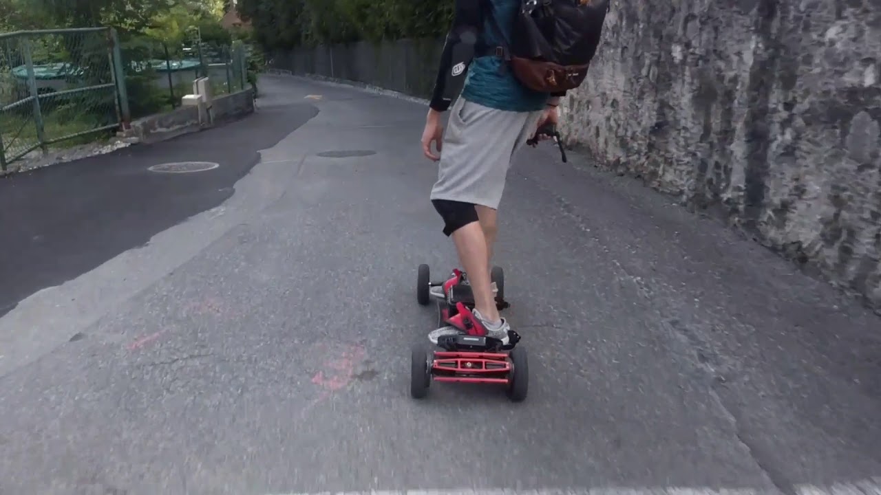

EDIT : j’ai oublié de poster la vidéo du premier ride avec Mr Riako !
Un moment de kiff autant pour le build que pour la compagnie que j’ai eu ce jour-là

et le rush de vid, c’était ça première sortie, elle est vraiment trop belle … alors s’y suis aller doucement.
Vraiment super super propre !!
Bon courage et vivement la suite !
sympa et tellement beau build, vivement qu’on ride ensemble!
Sympa la vidéo. Ca devrait être encore mieux de nuit avec les options K2000 !
casque pas attaché ? :roll:
casque pas attaché ? :roll:Et braguette ouverte ouillouillou
Riako aime vivre dangereusement ! :mrgreen:
Moi j’suis un guedin :lol: j’ai même pas mis les hellstrap
Ca aurait été un enfer ! :mrgreen: :lol:
:lol: j’avoue, sorry *Heel
