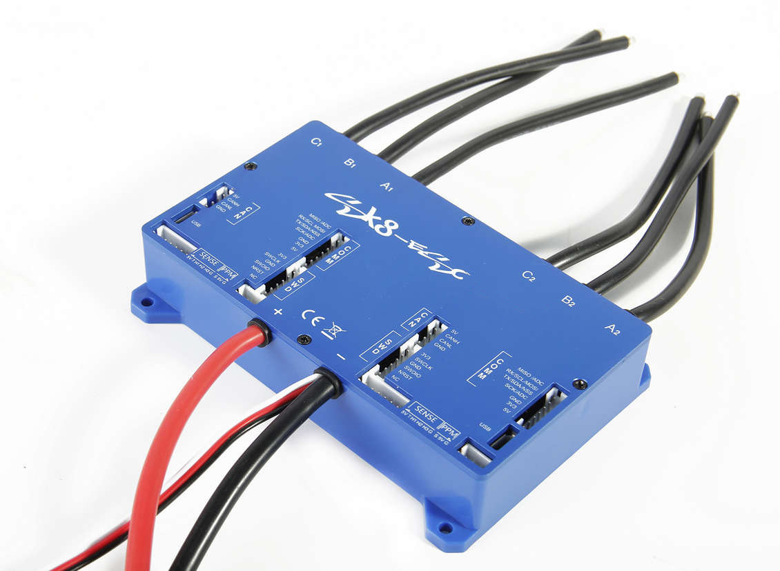

Voici les réf du vesc

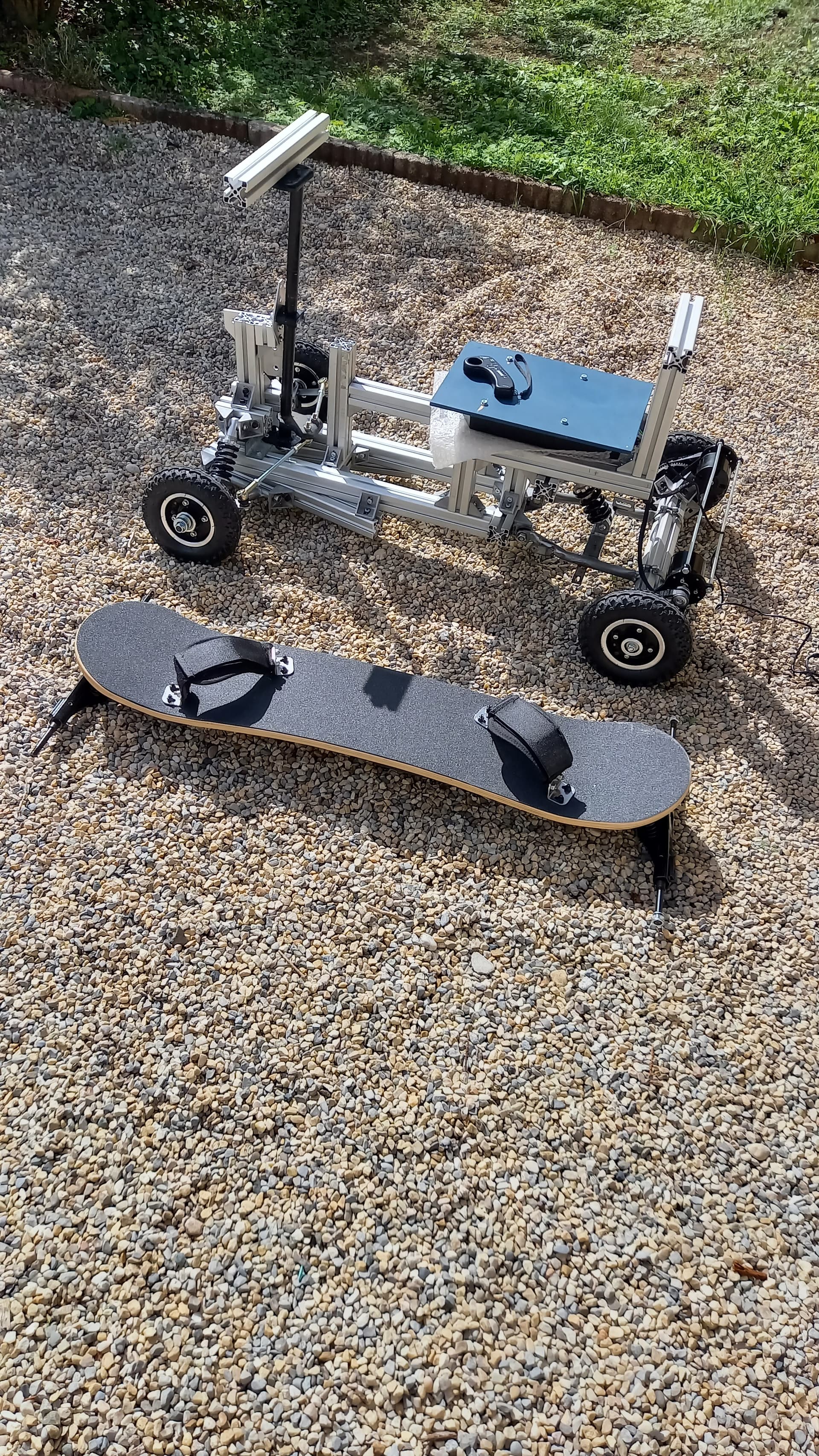

Je viens vous donner des nouvelles de mon projet de vehicule.
En résumé jai utilisé les suspensions d’un quad pocket et les moteurs+roues+batterie+ commande d’un mtb basique.
Ca marche bien, cest bien sympathique !
ben envoies des photos …
Je pensais en avoir joins avec le message… ??

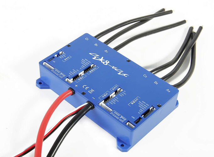

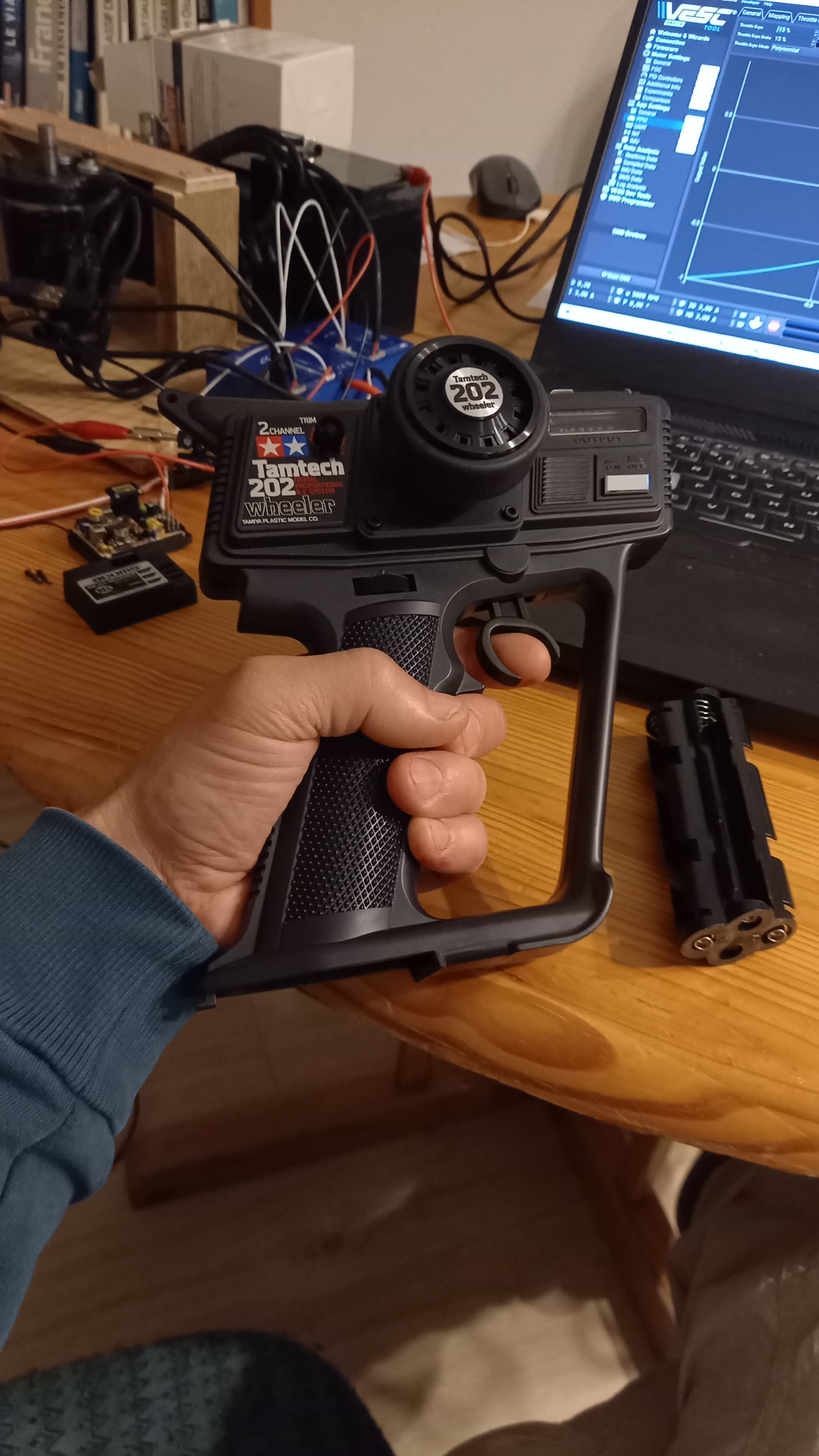

Jai ensuite remplacé le controleur de vase par un vesc turnigy dual et par 2 miteurs Overion. Jai utilisé une vieille radiocamznde et son recepteur.
Tout marche impec mais la gachette fonctionne à l’envers. Je n’arrive pas à inverser dans Vesc tool. La communauté aurait elle la solution ?
ouai tu scotch la radiocommande dans l’autre sens
Non en vrai je crois que ya un truc a cocher, faut chercher
