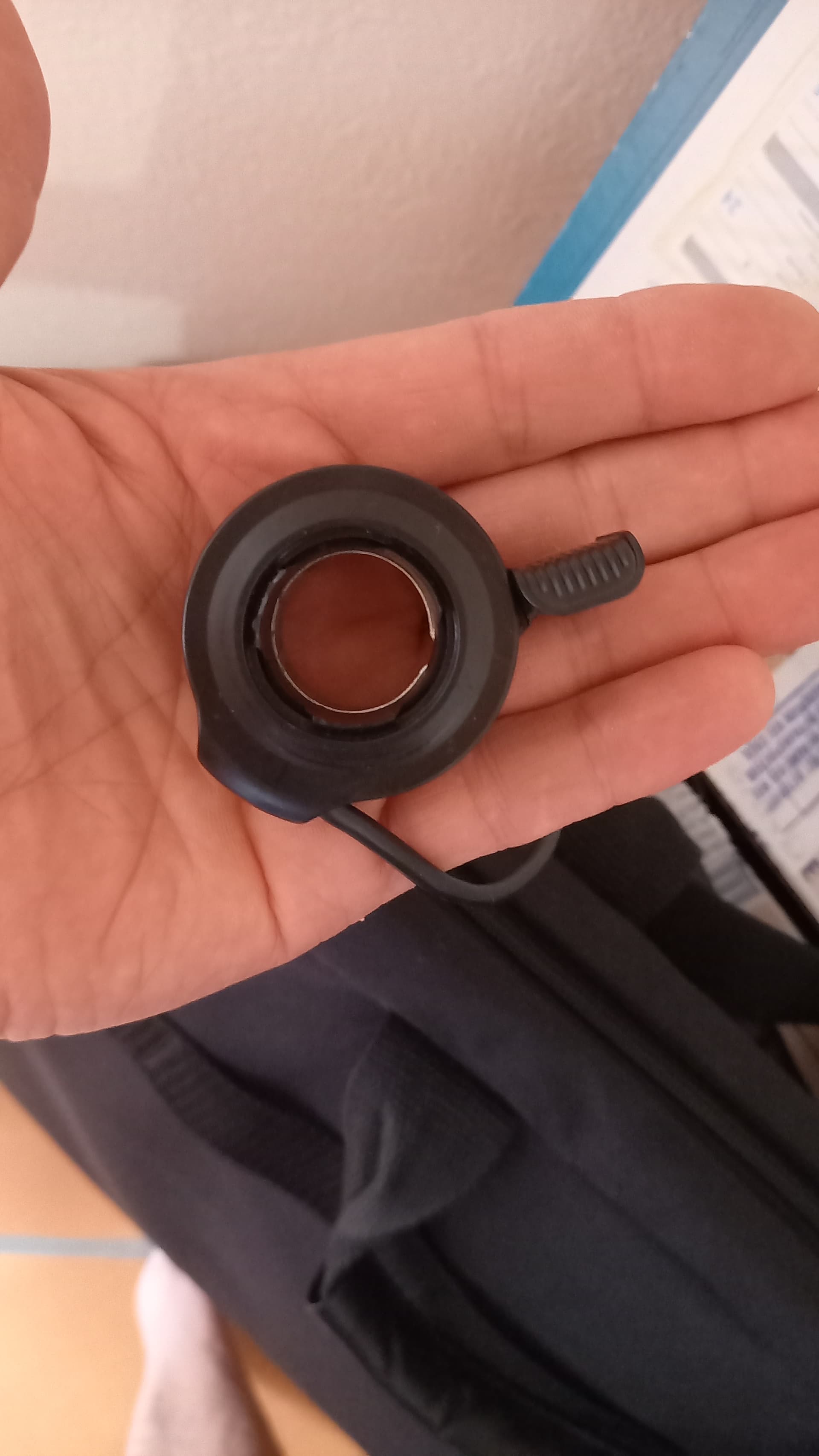

Donne le lien de ton throttle steuplé
ta poignée fonctionne bien ? mets-y un multimètre pour voir si elle a une réponse proportionnelle en tension .
Après le vesc fonctionne en mode torque ( couple ) , donc un test à vide roue en l’air n’est pas très représentatif , sans appliquer de couple résistant en roulant .
Il s’agit dune commande à pouce. Je nai pas ses références. Elle fonctionne bien. Je l’utilise sur mes vehicules fait maison, avec des contro non programmable. Je testerai tout ça en condition réelle quand je pourrai tout monter sur un véhicule…affaire à suivre !

Ça ressemble à du 5v ça …
Je l’ai alimenté en 5 volts avec mon esc.
Lors de la procedure de détection il est demandé de pousser la gachette à fond. Le curseur du VESC Tool se deplace bien de facon proportionnelle au deplacement de ma gachette et jusqu’à la valeur 3,3 volts.
J’en déduis que c’est une 3,3 mais peut-être pas ?
le mieux est de l’ouvrir pour voir la réference du capteur hall . sinon essaies de l’alimenter en 3.3V .
Je l’ai alimenté en 3,3 mais c’est le même comportement du moteur, à vide :Tout ou rien.
Je le démonte quand je peux…je suis en vadrouille !
cet accélérateur a un point milieu ? comment tu gères le frein ?

J’ai retrouvé les ref de mon accelerateur, commandé chez cdiscount.
http://www.cdiscount.com/auto/pieces-2-roues/accelerateur-au-pouce-ensemble-d-accelerateur-au/f-1334309-auc9588115825646.html
« Fonctionne avec n’importe quelle tension (24V 36V 48V 60V 72V etc.) »
Ah bah super, met lui du 20S ca va être marrant XD
Bref ca nous apprend rien cette fiche cdiscount. Si sous vesc tool la détection du signal reçu de la gâchette est bien proportionnel a la course du levier et que les settings moteur sont optimisé alors il est bien détecter donc je ne sais pas quoi dire de plus.

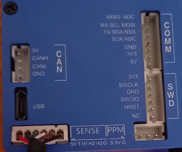

J’ai toujours le même résultat, à savoir le moteur passe de 0 à la vitesse maxi (9500 tr/min) sans possibilité d’avoir des vitesses intermédiaires. C’est comme si j’avais un interrupteur on/off.
En me branchant sur « MISO/ADC » la commande est plus stable qu’avec « SCK/ADC ».
Est ce que je peux essayer de me brancher sur " RX SCL MOSI" ou « TX SDA NSS » ? (Voir la photo ci-après).
Je viens de trouver un paramétrage qui me permet de faire varier progressivement la vitesse.
Dans APP Config / ADC / General / Type de controle : j’ai mis Duty cycle au lieu de Current.
Ce sera surement mieux . Tu na pas besoin du couple maximal au demarrage . Comme nous en skate…
Hé bien j’ai appris un truc même si je me demande toujours pourquoi.
