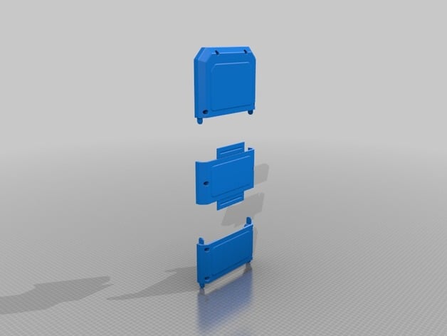

Une belle alternative est de 3d printé ton boitier comme il en existe plein sur thingiverse (possiblement en plusieurs parties ce n’est pas un problème) et recouvrir de fibre ce qui est vraiment facile a faire, je dirai qu’il n’y a pas mieux en mix dureté/résilience/possibilités de forme/waterploufance
Edit d’exemple de modele 3d si tu sais pas modéliser :
Et j’en passe, il y en a beaucoup d’autres, je te laisse chercher.
