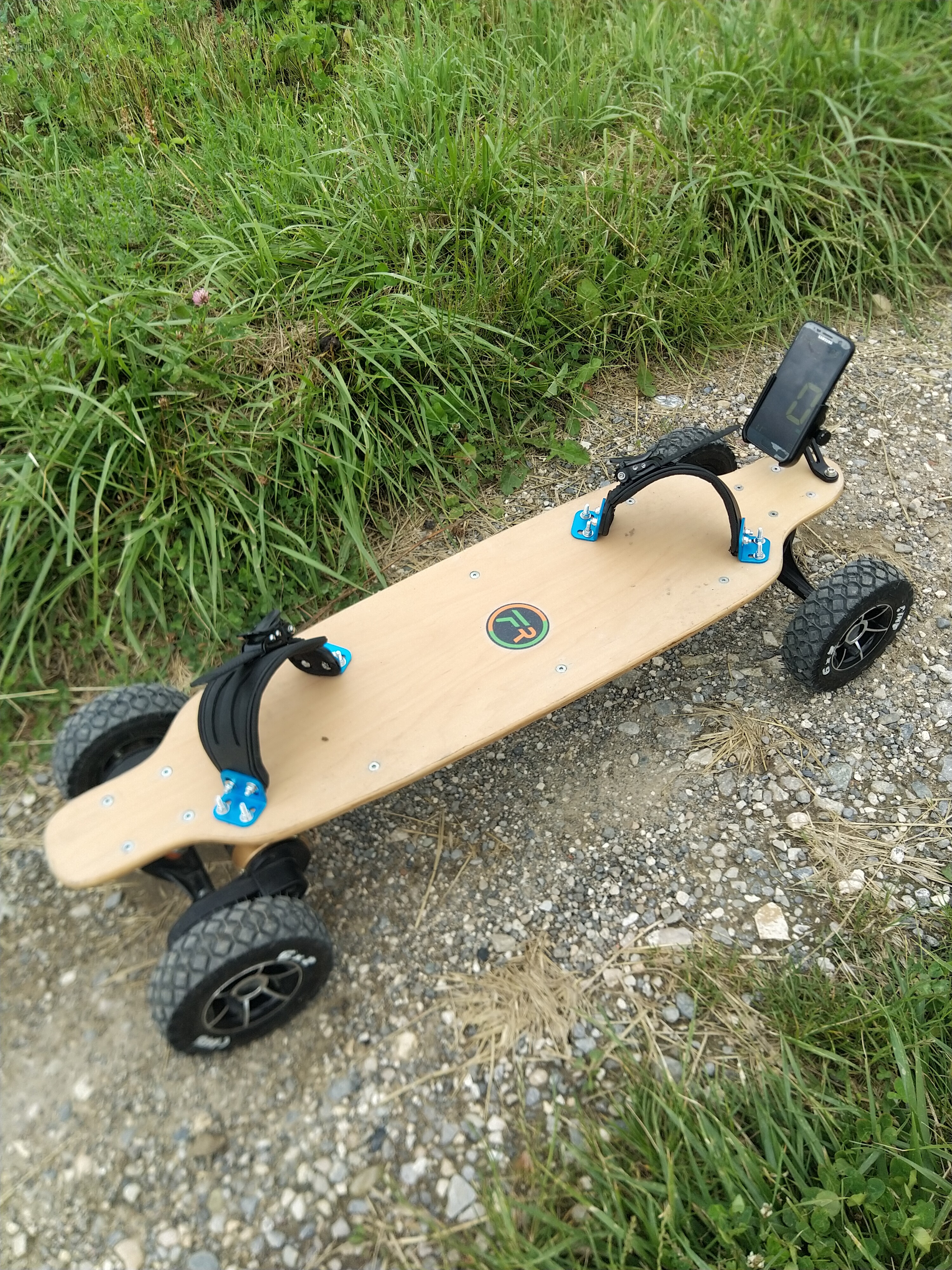

Pour répondre à ta question ce phénomène ce produit vraiment tout le temps des que j’arrive sur une montée un peu raide(je dis bien un peu,je ne monte pas des col)
Par contre un un autre symptômes qui peux peut être t’aider , j’ai remarqué que quand je suis dans les chemins si une caillasses on va dire moyenne bloquer mes roues il se peut que en accélérant il ne veuille pas avancer d’autant plus si cela est en petit dénivelé,il faut que je sautille avec la Board Pour qu’elle se lance🤔
Bref un peu complexe peut être dis comme ça, dommage car franchement il est vraiment sympa ce F-RIDER ,je ne cherche pas la vitesse de pointe en soi moi 25/30km/h et c’est déjà Max pour moi, juste du couple histoire de monter des petites côte pour rentrer comme lors de mon dernier RIDE.
Merci encore pour ton aide:+1:t2:
Cherche pas c’est la batterie !
Ayant eut une version carbone 12Ah, la batterie ne doit plus être toute jeune, a du perdre en qualité et est vraiment petite pour se faire des cotes.
Salut
Merci,oui effectivement je suis à la recherche d’une 12ah.
Ce qui compte si tu fais du TT ou de la cote, il te faut de la bonne décharge de batterie, les F-rider d’origine sont très limitées
Ca va pas envoyer beaucoup d’ampères et la tension va chuter, et vu leur âge (elle a quel âge d’ailleurs ta planche?) ca aide pas, donc bah ca avance plus sur les obstacles
