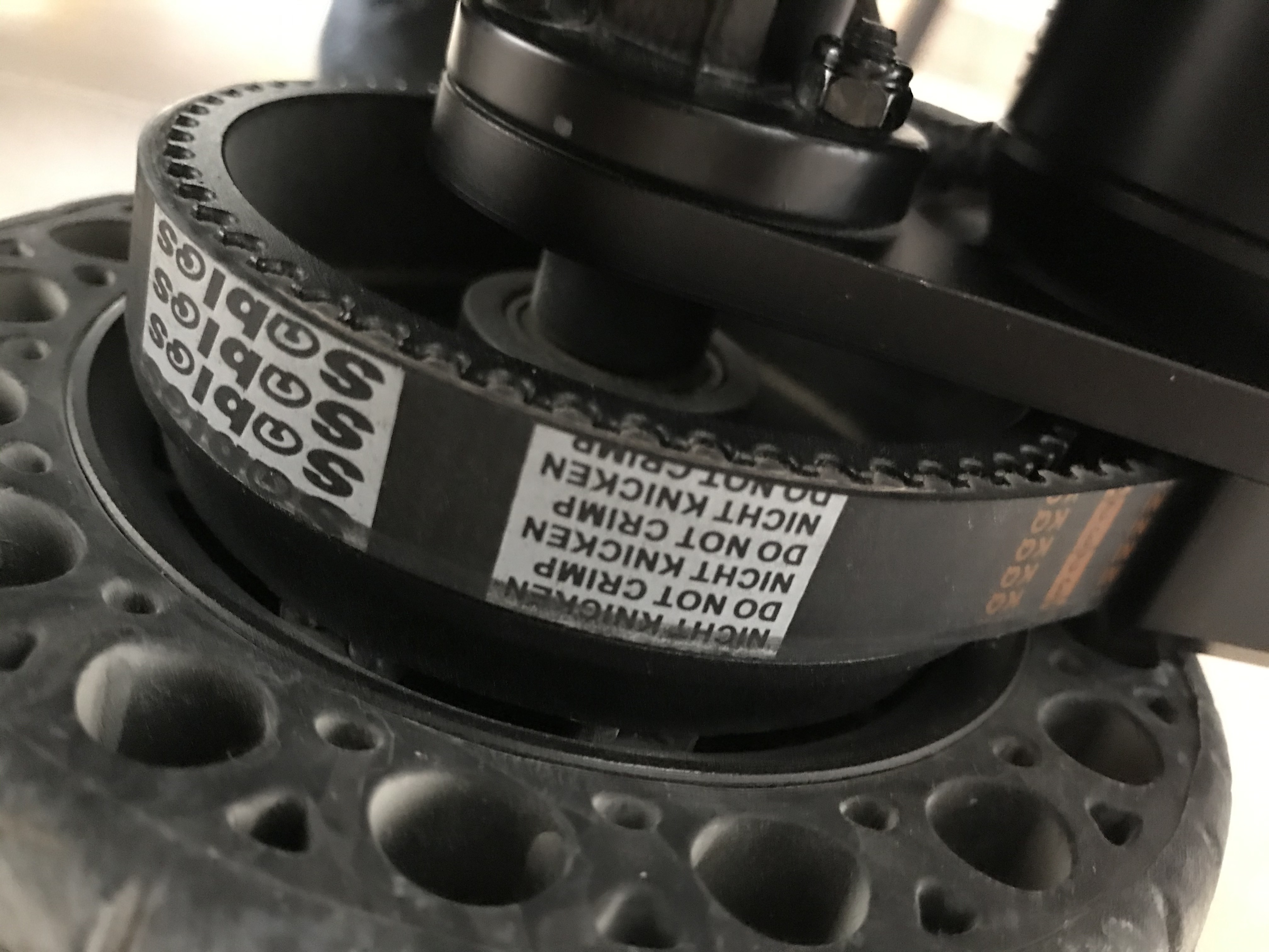

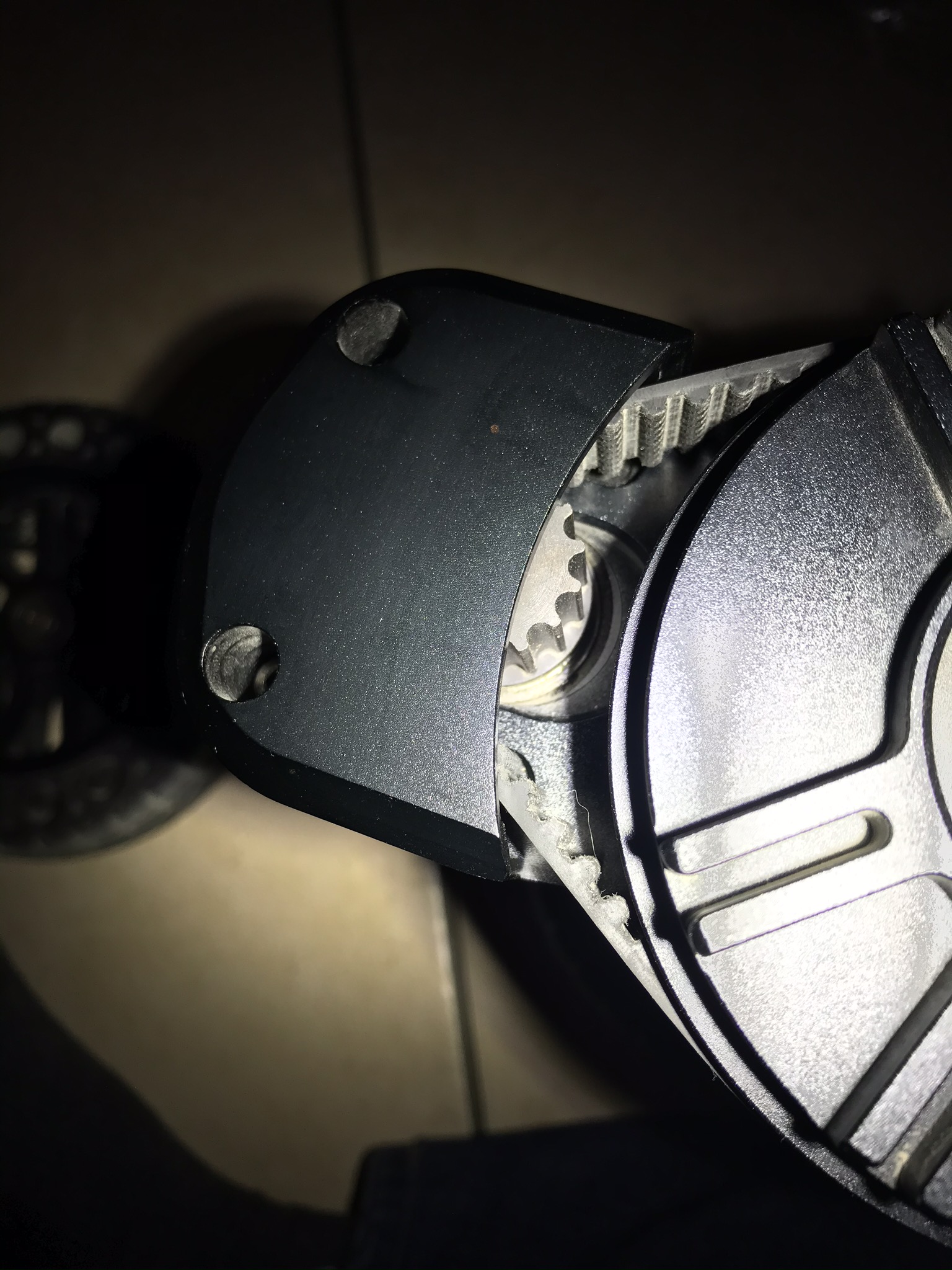

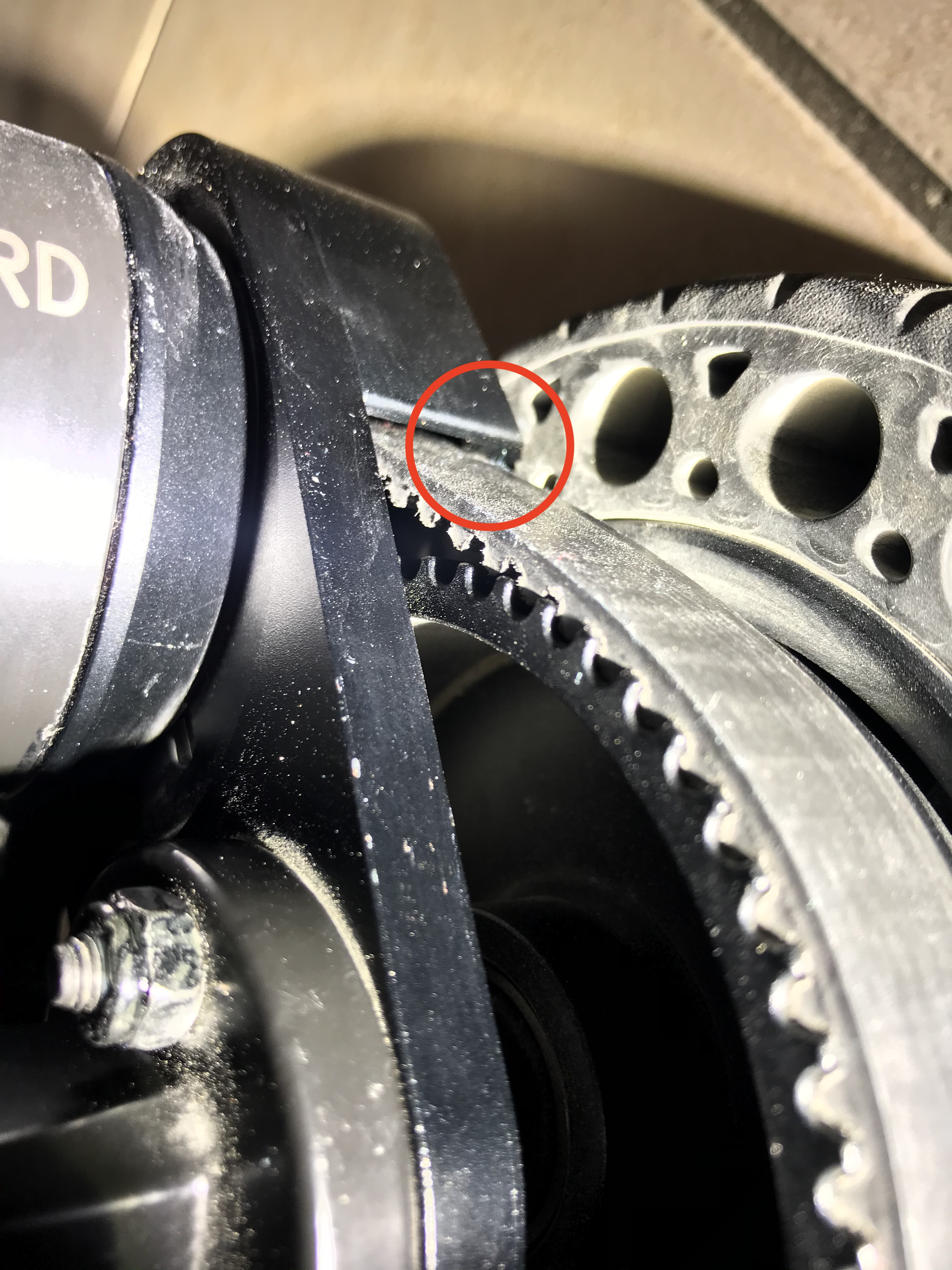

Premier problème, la courroie droite touche le cache en aluminium et commence déjà à s’user…!
C’est déjà arrivé à quelqu’un ? Y’a un réglage à faire ou c’est un problème d’usinage ?
ta courroie a surement du se détendre. Vérifies ta tension en enlevant le cache alu.
Merci, effectivement ça a l’air mieux !

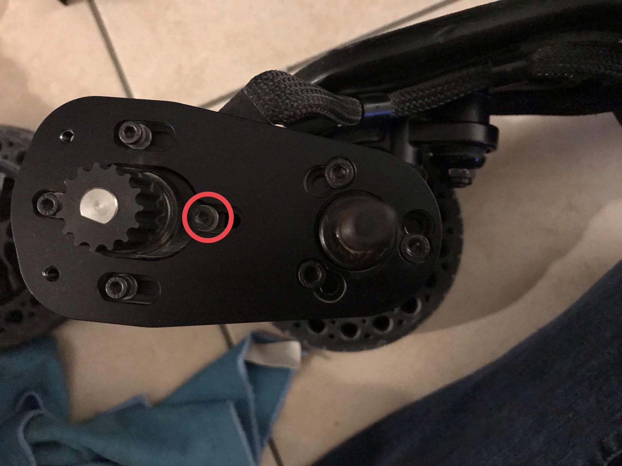

Par contre la vis entourée en rouge se situe sous la poulie roue contrairement aux autres. Risqué si je la laisse lâche ?

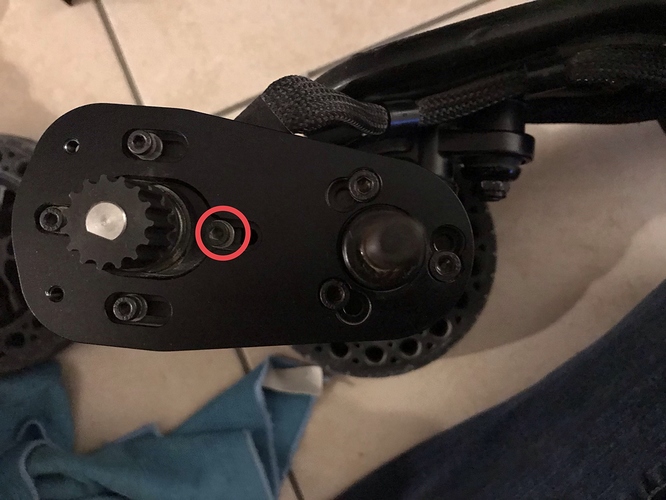

Dernière question, sur les 3 vis de droite on voit un réglage permettant de surélever les moteurs à priori. En quoi c’est intéressant ?
J’ignore si les questions n’ont pas déjà été posées sur le forum, j’ai fait quelques recherches rapides mais j’ai rien trouvé, je ne dois pas encore avoir le vocabulaire !
ca fonctionne bien avec 3 vis; mais la laisser lâche est pas une bonne idée car avec les vibrations elle va se barrer. N’oublies pas de mettre de la loctite (frein filtet) et ne serres pas comme un dingo ! juste bien ce qu’il faut pour pas foirer tes vis
C’est cool ces photos et ces retours, merci !
Remonter les moteurs c’est cool si c’est possible pour du AT, pour « protéger » les moteurs des cailloux etc. En utilisation street, je ne pense pas qu’il y ait un énorme intérêt.
