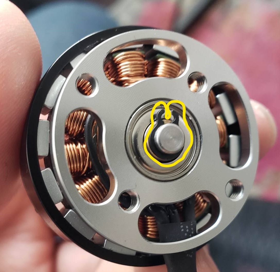

Une idée sur la faisabilité de la correction d’un jeu latéral sur un moteur?
Pour le moment je n’ai pas de pince circlips à la bonne taille pour ouvrir mais j’avoue que c’est vachement énervant d’entendre la cloche sonner dès que le sol est un peu rugeux, alors que le deuxième moteur est complètement silencieux.
D’autant que je commence à prendre gout au drift dans les graviers :sweat_smile:
jeu latéral à compenser avec des rondelles fines , ou roulement qui a quitté son logement …
Il a raison, le mouvement de la cloche est relatif au fit du clip de l’axe contre le roulement
D’usine, le fit est atteint avec un empilement plus ou moins haut de trés trés fine rondelles don une ondulée (pour agir comme un ressort).
Ce que tu peux faire c’est essayer de combler avec des rondelles 3d printé en ABS (pour la résistance a la température) que tu limeras finement pour atteindre la bonne épaisseur.
pour un log complet il te faut autoriser lappli a fonctionner tout le temps pas juste quand elle est ouverte.
normalement sur lappli tu peux voir les fault dans terminal … print fault. c’est bizarre que ton esc se coupe, c’est plutôt dangereux il te faut trouver d ou viens le problème avant de continuer a rouler.
Problème de moteur reglé, j’ai ajouté une rondelle de 0.3mm et ça a l’air de le faire.

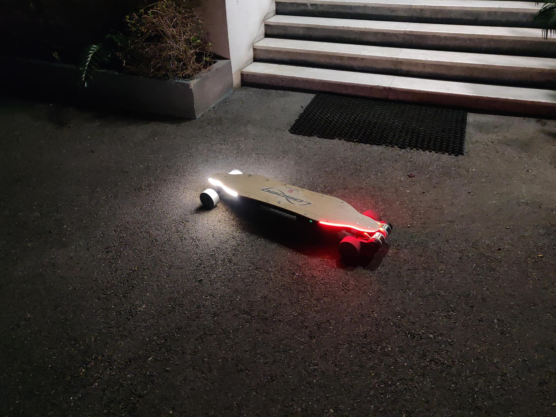

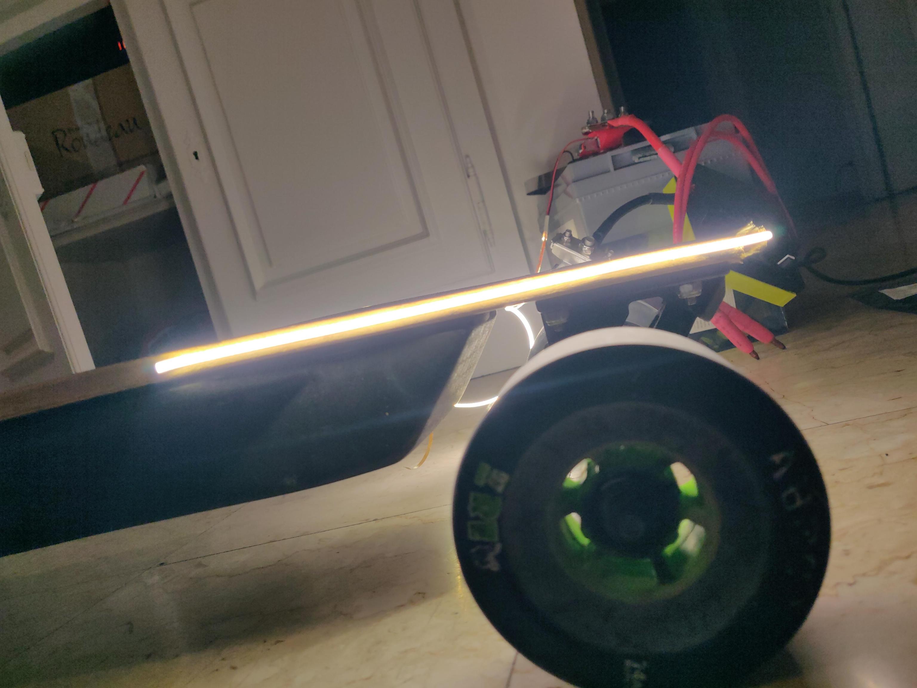

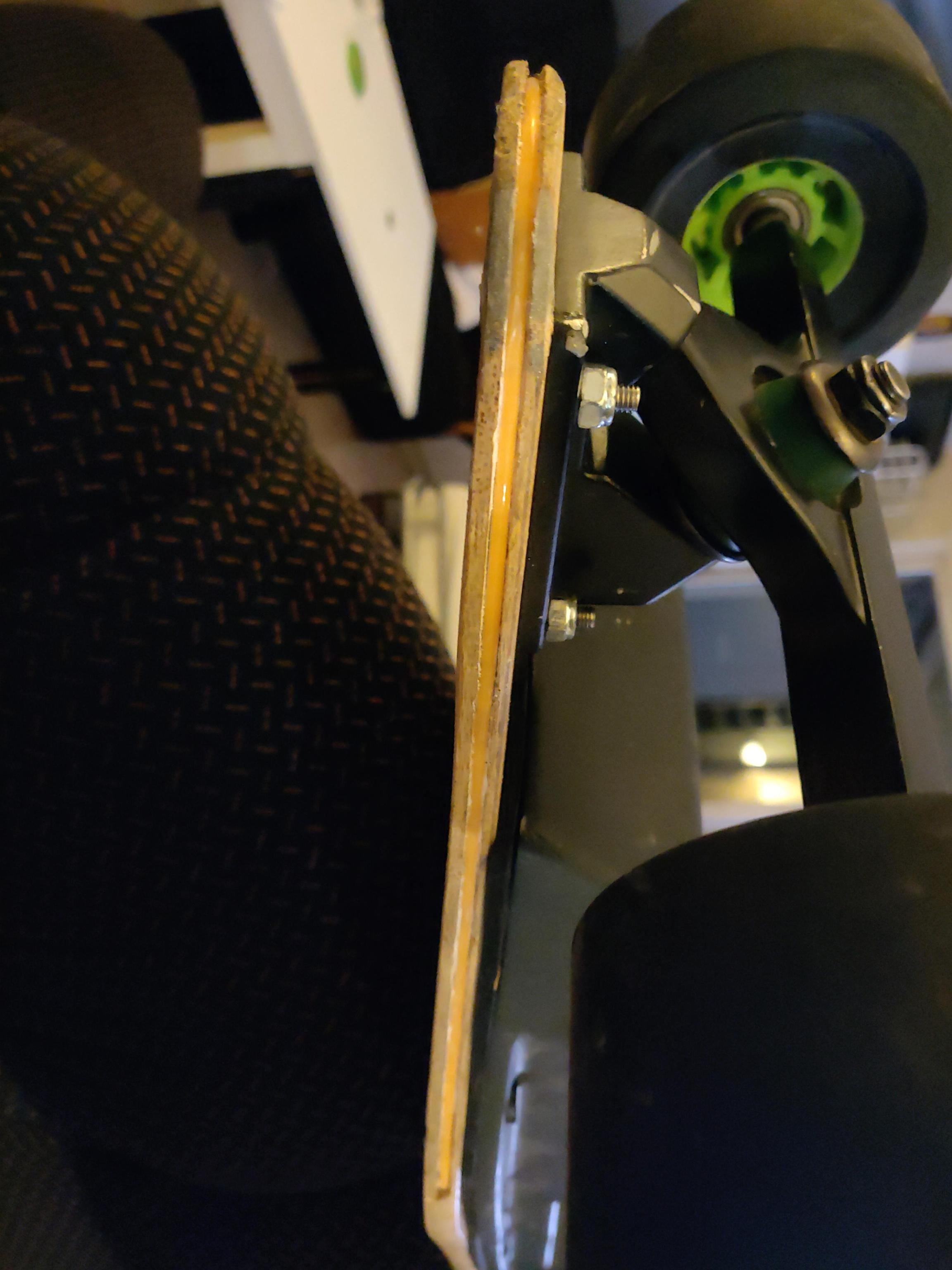

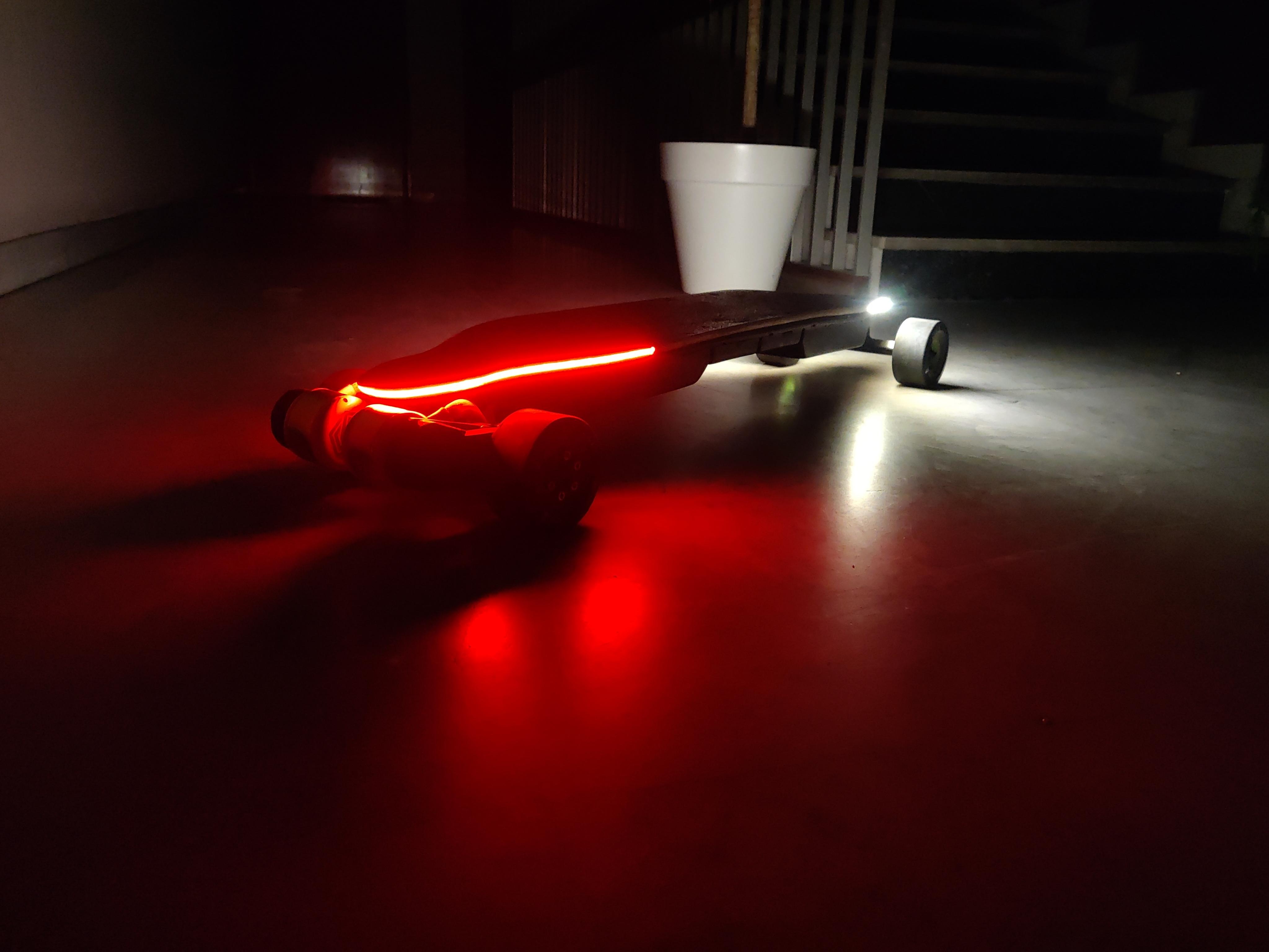

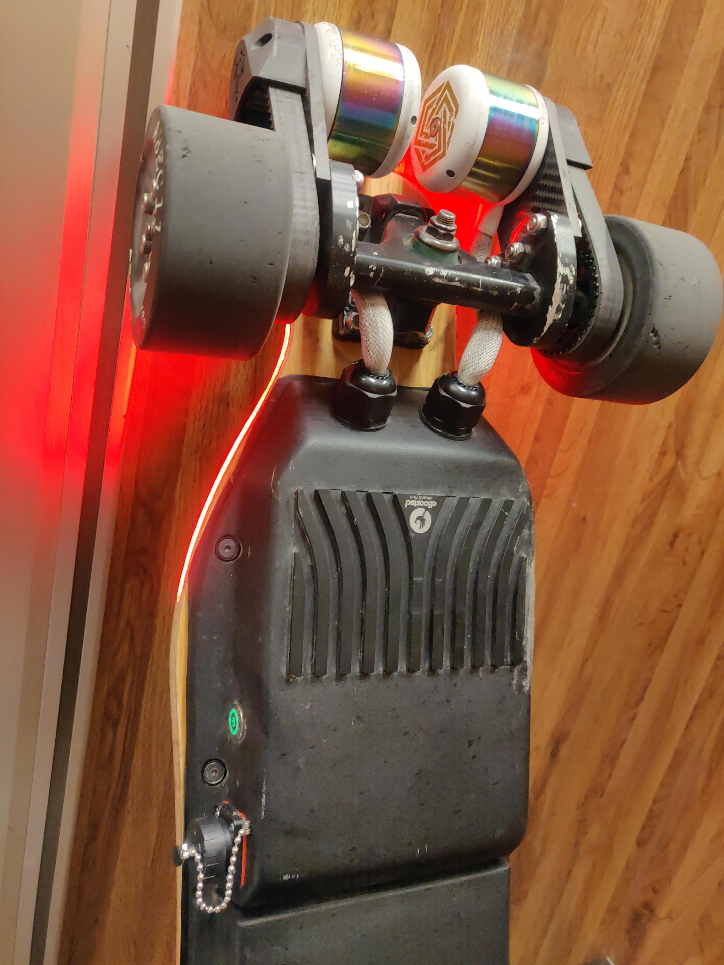

Encore un petit upgrade, j’ai fraisé le rebord de la board pour y loger un ruban leb cob de 3mm. blanc à l’avant, rouge à l’arriere.
Le suite c’est de réaliser un petit circuit pwm pour augmenter l’intensité d’éclairage au freinage, de connecter un petit arduino relié au controleur, probablement en uart plutôt qu’en can car j’ai l’impression que mon Arduino nano à tous les ports pour s’y connecter sans lui ajouter un module.
J’aimerais ajouter de la résine epoxy transparente par dessus pour protéger le bois et la led mais je n’ai aucune idée du type de référence à utiliser, si quelqu’un a une suggestion je suis preneur.
Petit aperçu, malheureusement je n’ai pas encore connecté les leds mais ça ne saurait tarder…
