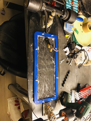

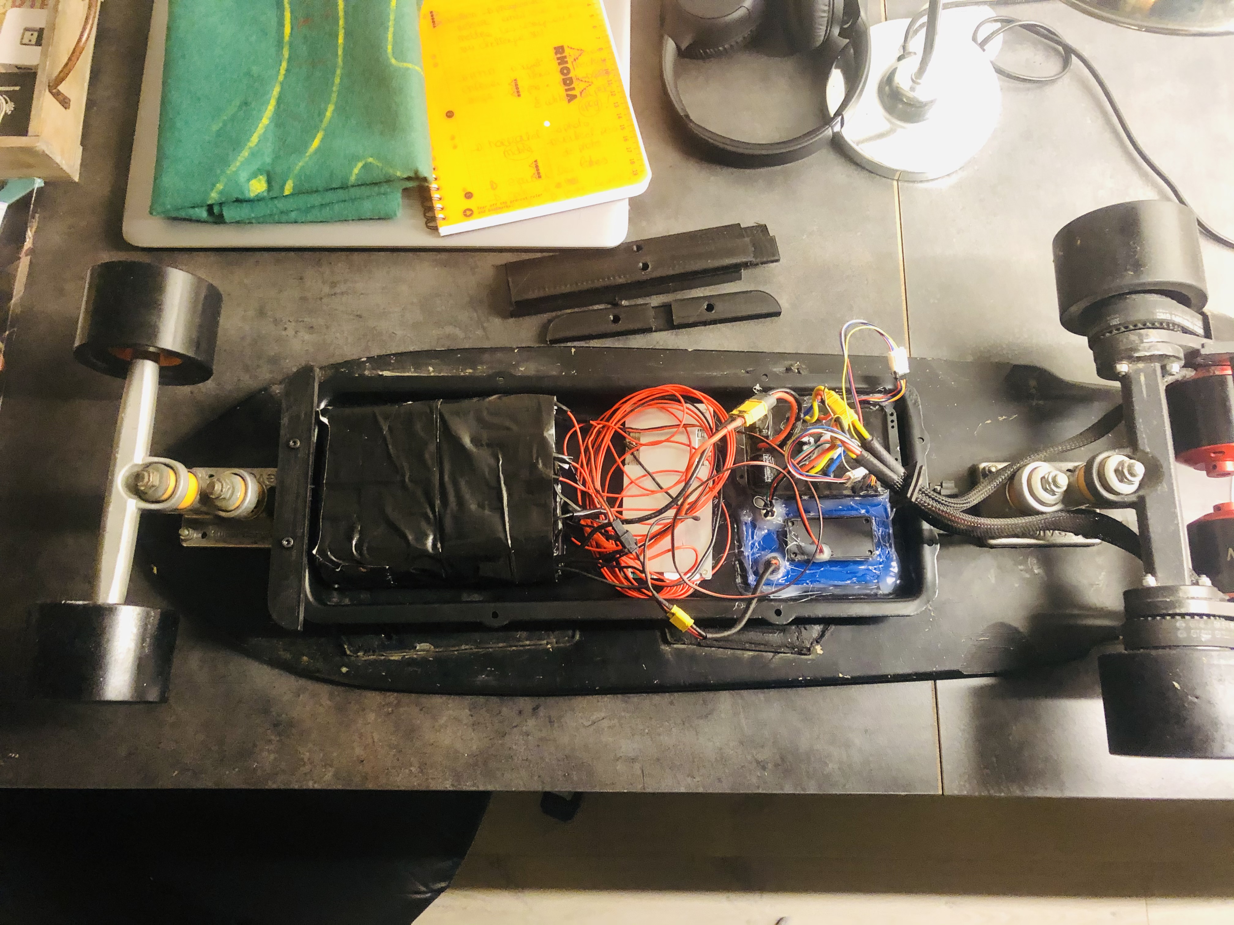

Suite à la panne de mon ancien BMS, un modèle je n’ai pas eu d’autre choix que de le changer par un bien plus grand…
Composant :
- ESC HOBBYWING 30A
- 10S2P 21700 MOLICELL P42A
- RACESTAR 5065
- Transmission Evolve

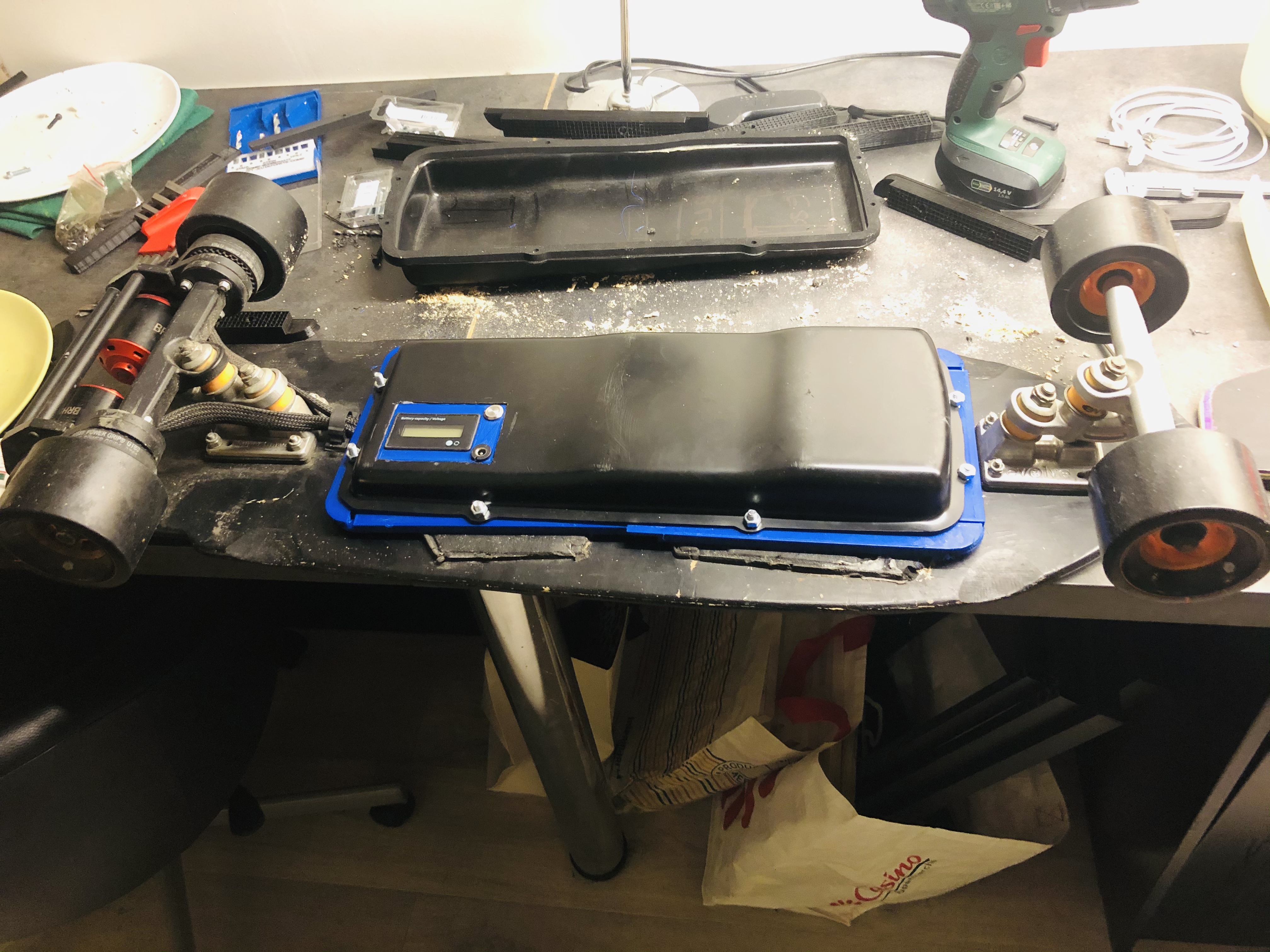

De ce fait, plus rien ne tenais dans les 2 enclosure prévu par OWNBOARD.
Il a donc fallu que j’innove…
Merci à Avalon le PGM qui m’a fournit ces deux enclosures.

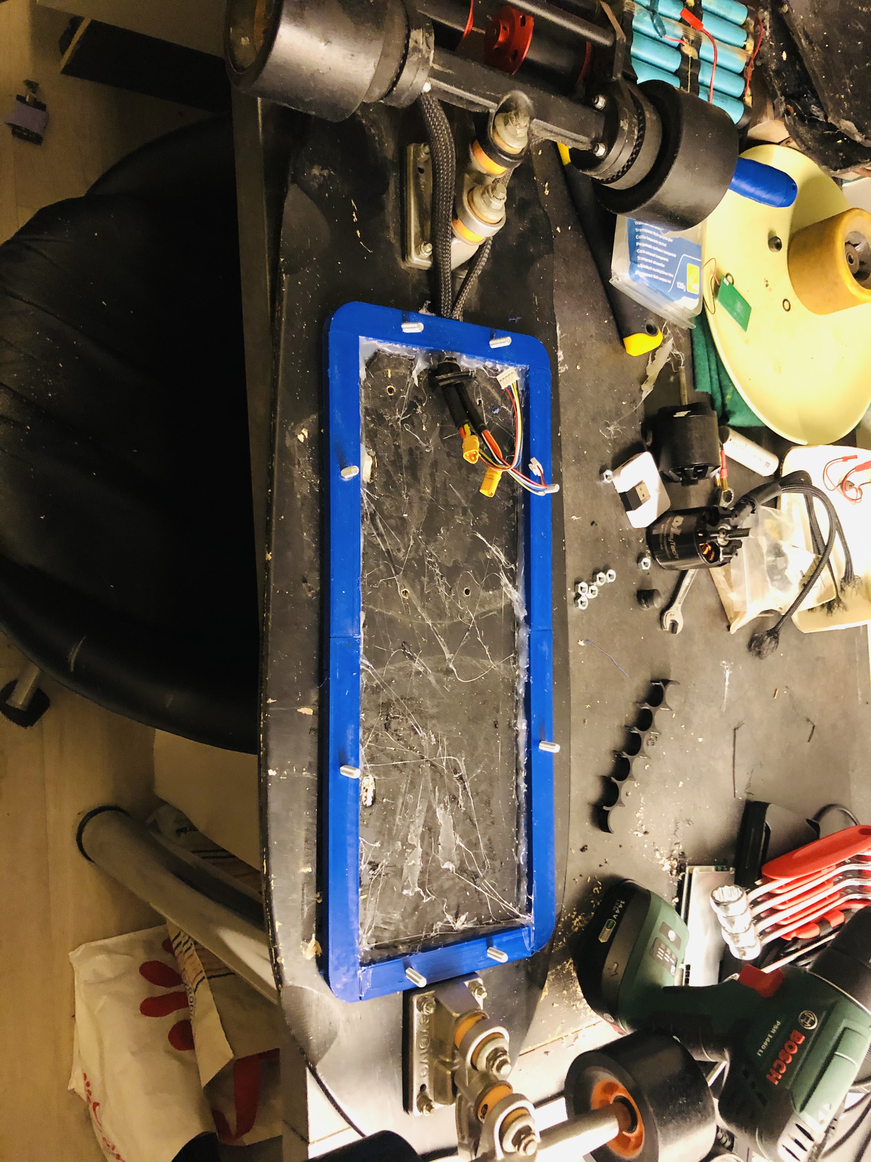

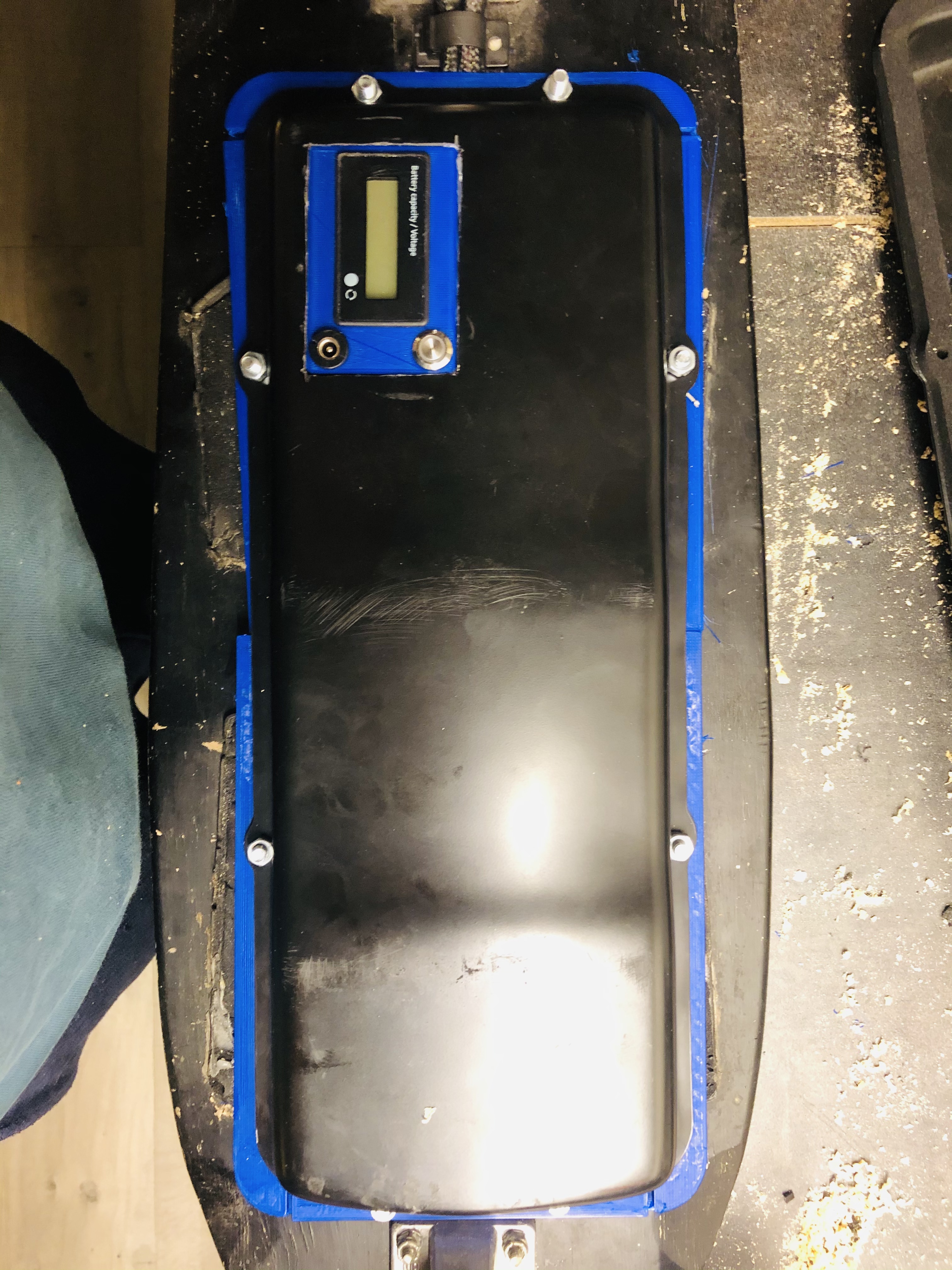

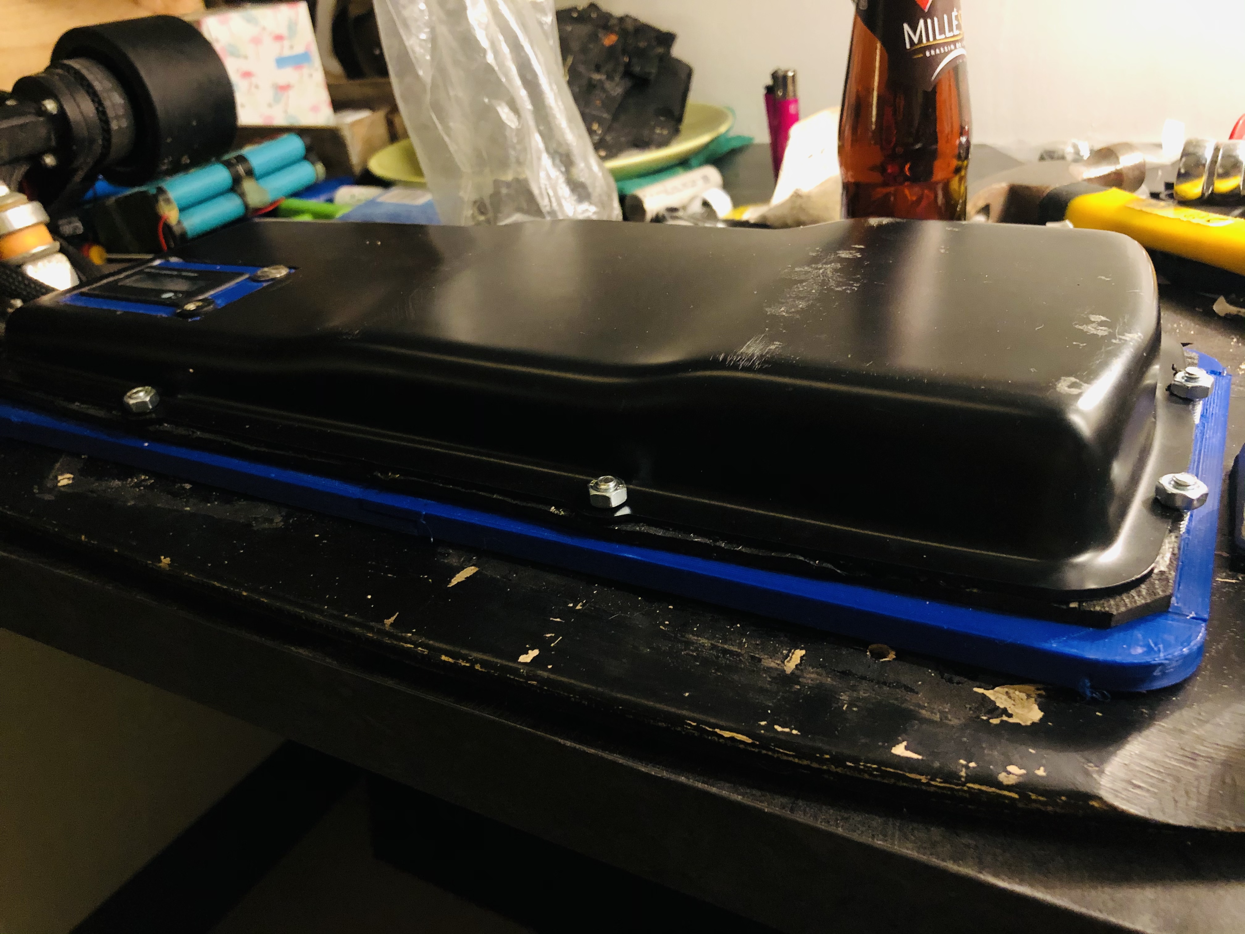

Bémole, elles sont trop plates. Du coup impression d’un cadre + plateau technique pour les connecteurs et le voltmètre.
Voilà voilà, maintenant je cherche une solution pour l’étanchéité.
