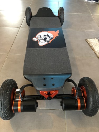

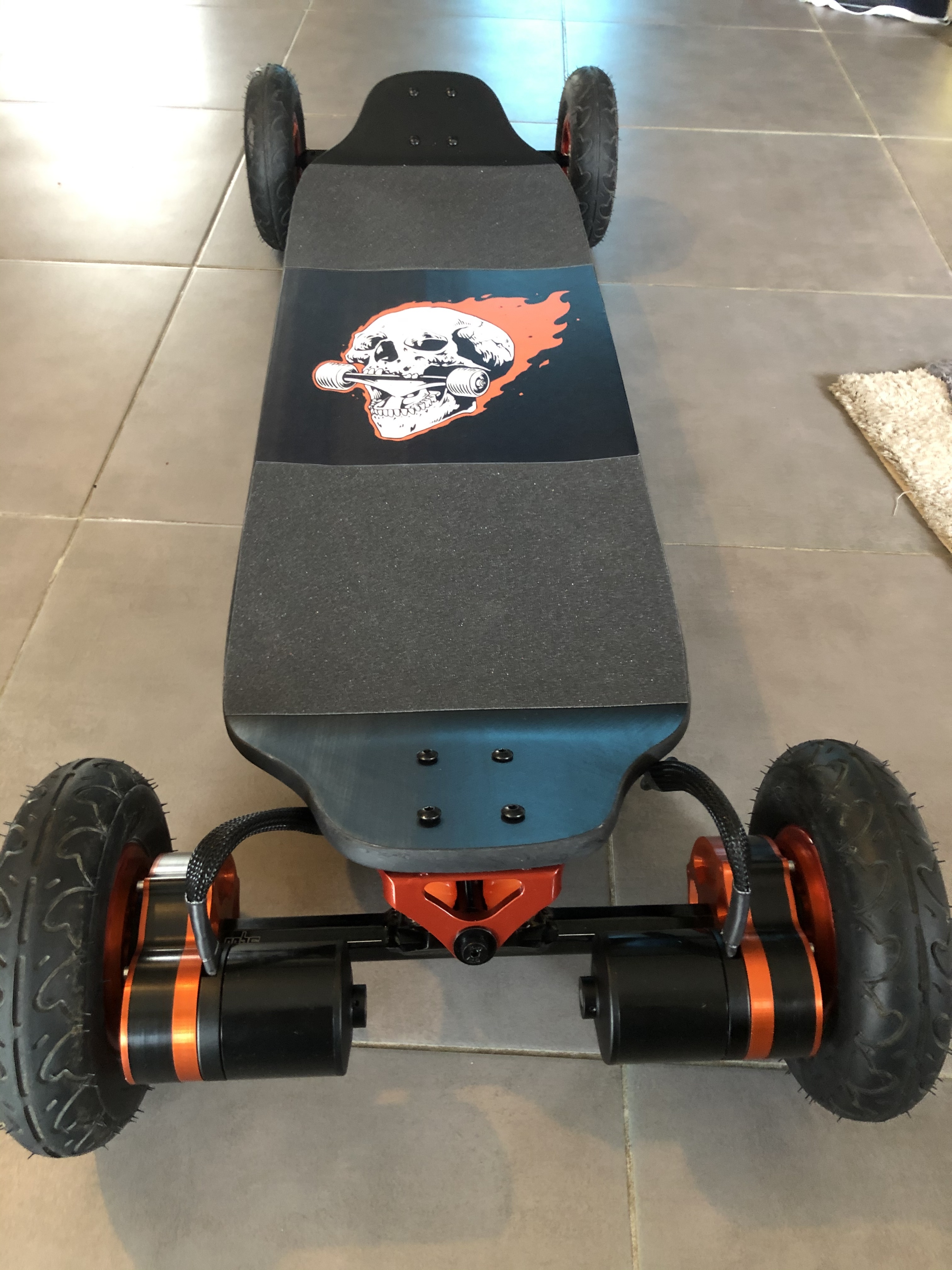

Me revoici pour présenter mon deuxième projet. Après avoir bossé sur un DIY sur base Evolve, j ai décidé de me lancer sur quelquechose de plus costaud ( plus rapide surtout :wink:)

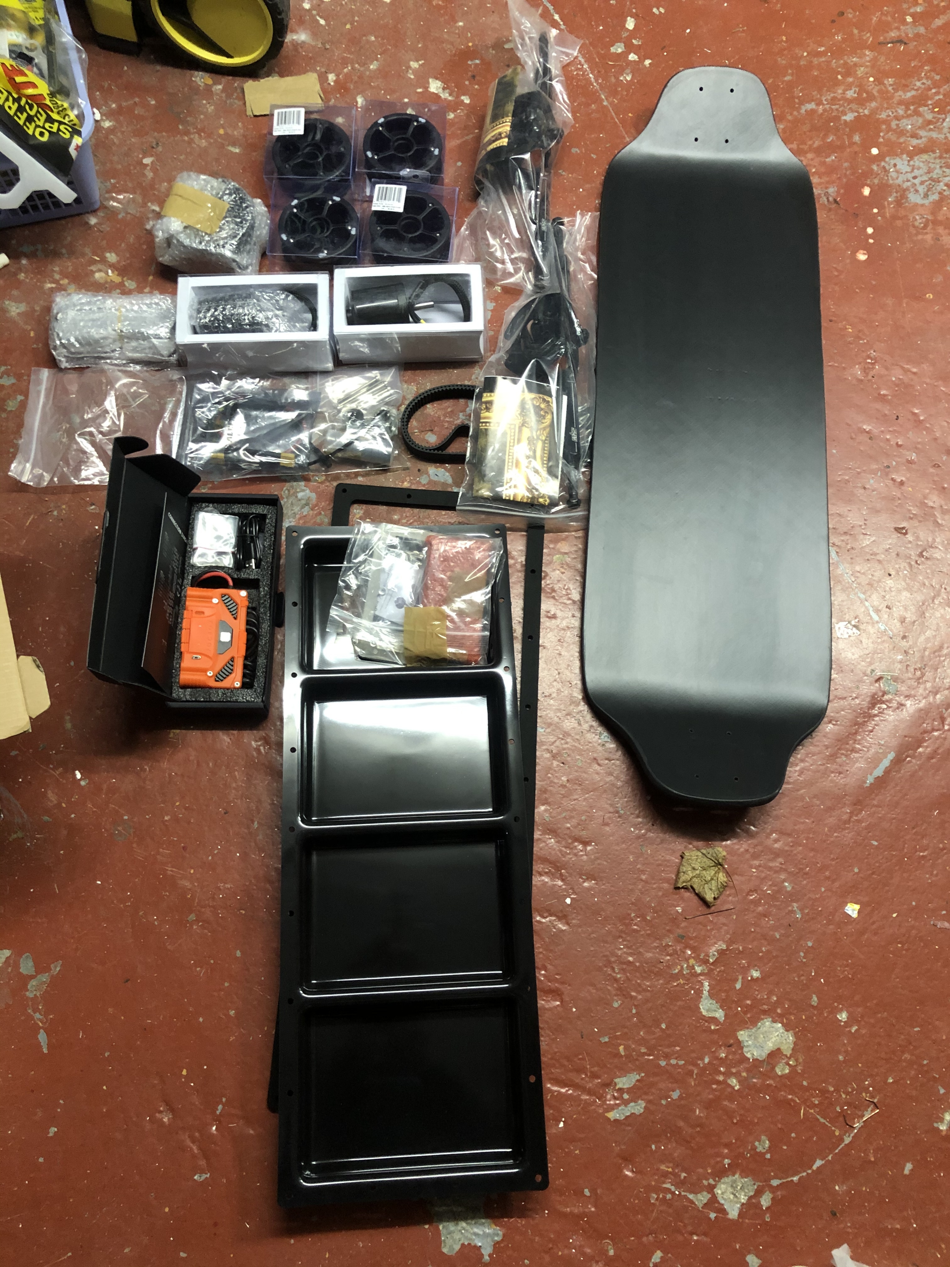

J ai donc pris comme base le Kit DIY FLUX Motion.
Voici la liste du matos:
Deck+enclosure Flux
Esc Unity Focbox
Smart BMS branché en charge seulement
Batterie 12S11P cellules samsung 30q
Moteur 6374
Gear Drive Etoxx
Trucks matrix 2.
Télécommande VX2 Flipsky
Coté design j ai opté pour un ton bi-couleur noir et Orange. J ai peint les hubs MBS ainsi que les base plates des trucks. Je me suis fait imprimer une petite deco sur du vinyl autocollant spécial sol.
Le premier essai a été un véritable bonheur :grinning_face_with_smiling_eyes:.
Jambes tremblantes et goutes au nez!:crazy_face:
Stabilité très agréable, vitesse de pointe au delà de mes capacité de ride. Manque peut être un poil de torque pour des démarages un peu plus vif.
N hésitez à me donner vos retours à poser des questions si vous voulez.
En attendant, je vous souhaite une bonne Nouvelle année pleine de build et de ride!!

Belle bête :heart_eyes::+1:. Du coup, ça te reviens à combien le projet ? Et combien de temps passé dessus ?
J ai pas vraiment fait les comtés mais entre 2000 et 2500€ environ. En temps de montage je dirais 2/3 semaines à temps perdu. Le plus long c est de choisir les pièces , les fournisseurs, les délais de livraisons…

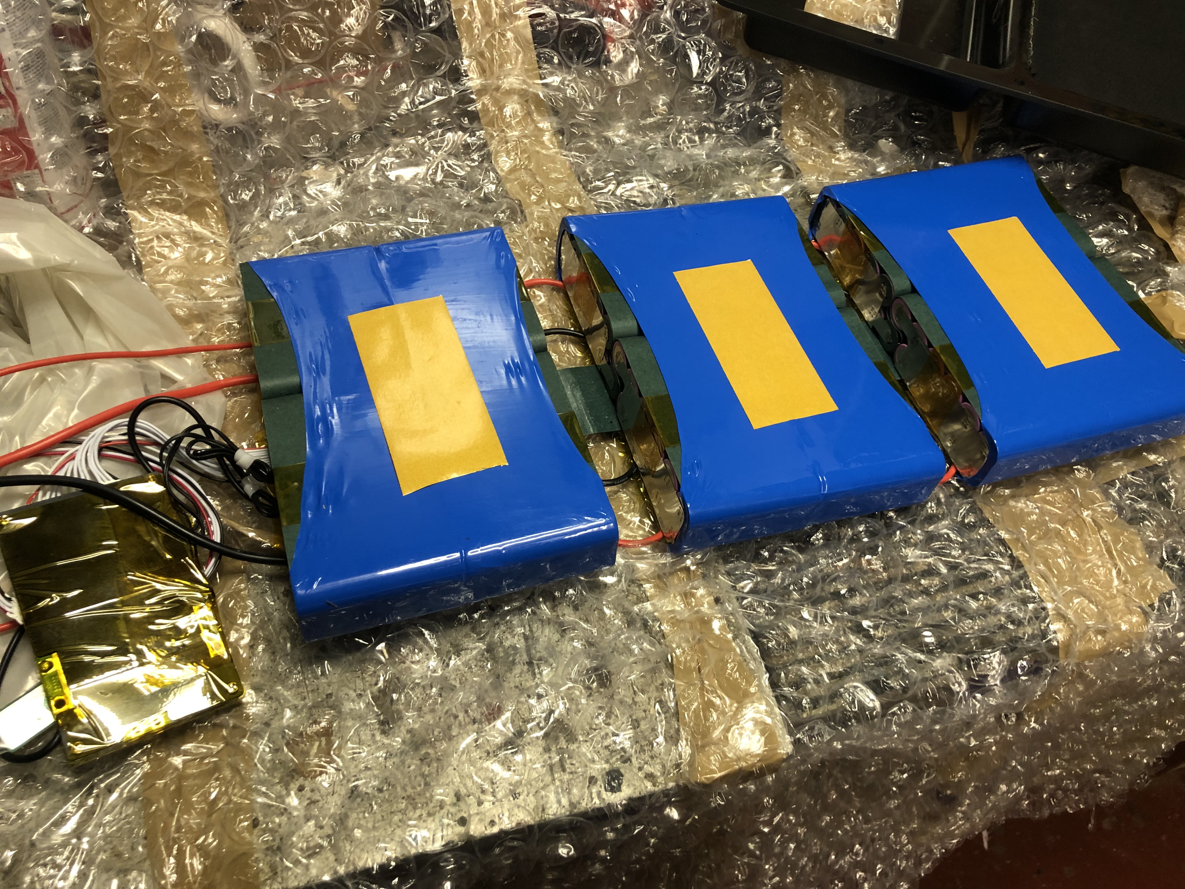

Je kiffe, je suis grosso modo sur le même projet, même capacité, sans les gear drive… C’est toi qui à monté la batterie ?
Non, je l ai acheté à un mec en Croatie. C est le prochain step, faire ma batterie😉
