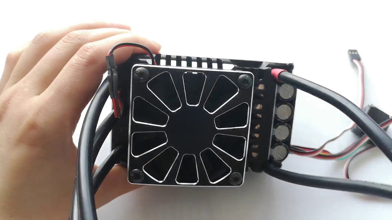

retour aux sources…
désole Davidc je voulai le mettre a la suite de celui que tu nous a présenté mais impossible a retrouver…
ca va fouetter sévère…

Maytech le fait aussi maintenant!? (je le connaissais chez ZTW).

oui maytech aussi mais honnêtement j’ai reçu leur devis hier et je m’attendais a quelque chose de moins cher que les ztw…bein non c’est même plus cher :oops: :oops: ca piquotte un peu la rondelle quand même…pas loin du 1k dollars pour 2 bestiaux…

Du coup il est deux fois moins cher ici :
https://rc-car-online.de/en/products/y1 … s-esc.html
Je cherche régulièrement « ESC 12S CAR » sur google et c’est vrai qu’il n’y a pas une avalanche de possibilités…
et vous croyez qu’on peu brancher deux moteur la dessus?
Il faudra 1 ESC par moteur.
Y a une video qui montrait un esc avec 2 moteurs avec exactement les memes caractéristiques, mais c etait des helices. Je pense que si c’est des roues et que tu n exerces pas exactement le meme effort sur chaque moteur tu risques d avoir des problemes.

après maytech m’a confirmé qu’il y aurait un léger cogging au démarrage quoi qu’il arrive mais je pense qu’il est possible de le diminuer au maximum comme sur les roxxy…
@Manuhirsut et vous croyez qu’on peu brancher deux moteur la dessus?
j’ai fait le test a blanc sur les roxxy… et en effet ça fonctionne mais j’ai pas fait de test chargé et en conditions réelles et comme signalé par Rookie2 je pense qu’a terme c’est pas forcement safe pour le matériel et pour nos corps…
mais bon j’avoue que ça reste le contrôleur avec le burst le plus intéressant pour du 12s…
je me donne quelques jours de réflexion avant craquage… :mrgreen:
