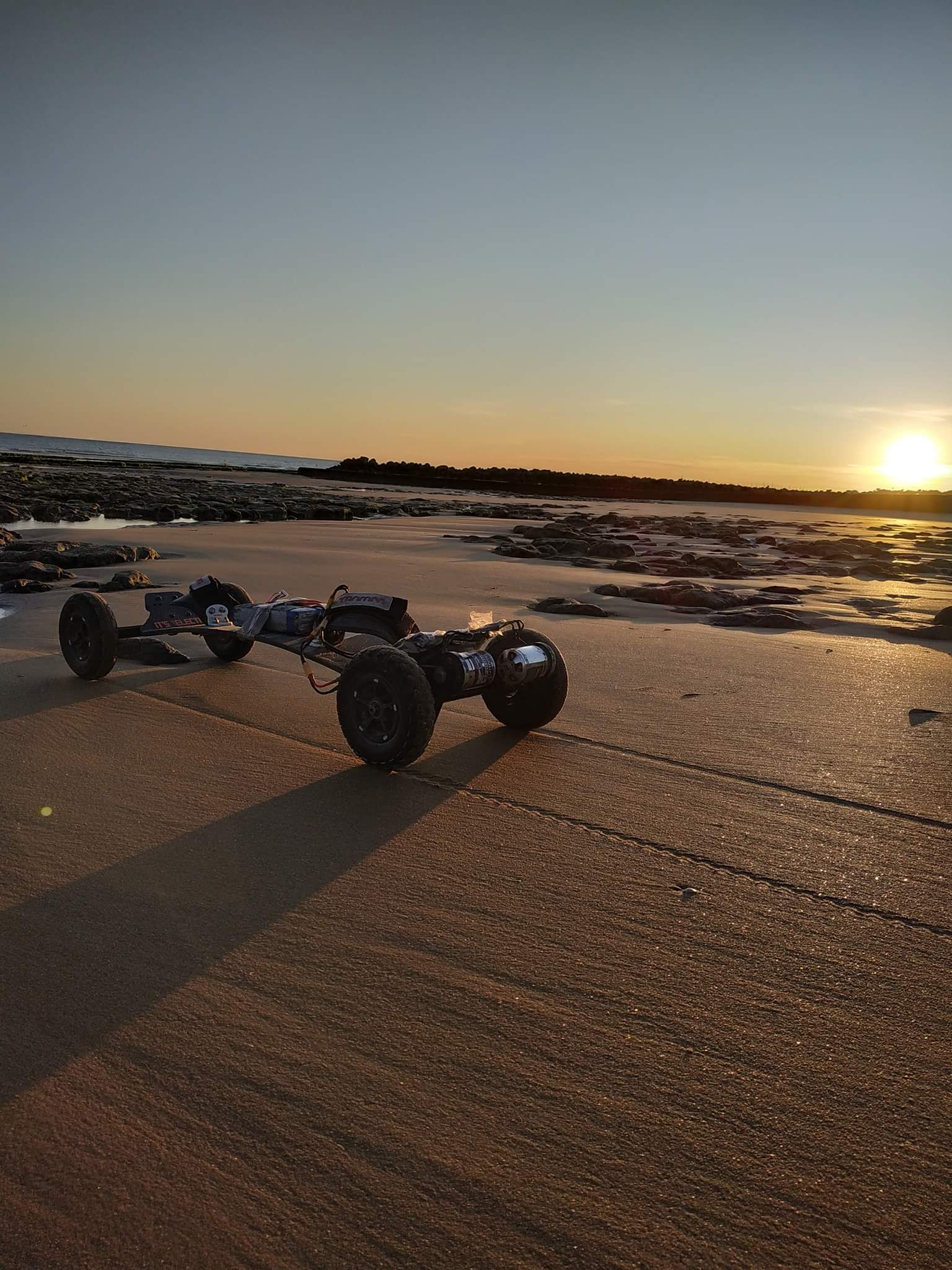

Ça se fait très bien, et c’est tellement le kiff c’est trop drole, juste a l’accélération ou tu peux faire monter le sable jusqu’à ta tête mais sinon y’a pas vraiment de projections. Ensuite faut bien connaître sa board et des réactions, niveau pneu j’étais avec des pneus street Aliexpress et franchement ça passait déjà très bien, dommage je peux pas mettre des vidéos mais ça se fait très bien. Par contre oui tu consommes un peu plus mais vu que t’es plus doux sur la gâchette c’est pas délirant non plus. Allez lance toi et ride moi ces coquillages !
J’adore ta réponse, ride moi ces coquillages
la photo est magnifique
