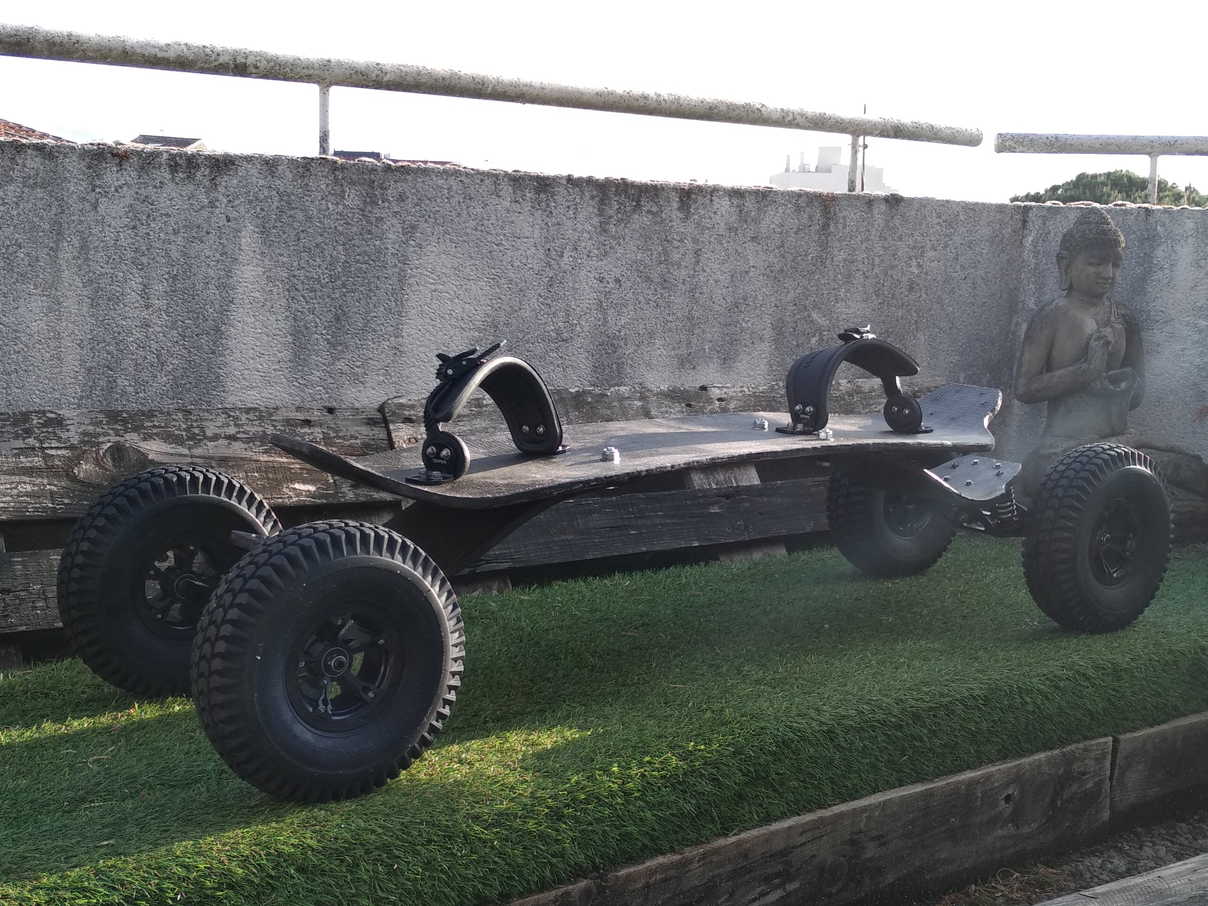

Alors voilà après de nombreuses années j’ai enfin réalisé mon rêve, un mountainboard suspendu avec un gros débattement… La board marche super bien, et bien évidemment l’heure est venue de motoriser ma bestiole
J’ai déjà la batterie une 12s4p de 16AH en 21700…
Ma board est monté en 10" et j’hésites énormément sur la configuration moteurs transmission, je souhaite avoir beaucoup de couple pour rouler offroad, et pouvoir grimper aux arbres et avoir une grosse accélération dans les cuillères pour décoller… Je suis plutôt partant pour une transmission par chaîne… Et je pèse 87kg
D’après vous quel taille et puissance me conseilleriez-vous ? J’ai lu plein de choses différentes et n’arrive pas à me décider…

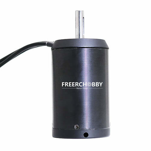

Tu as pris des Aliens ? Les 63100 me paraissent un bon compromis… Au dessus le poids commence à être important avec les modèles en 80…
non freerchobby, ils pesent deja 1.4kg piece.
Yes ! Génial
maintenant je sais d’où viennent les moteurs Alien
merci !
