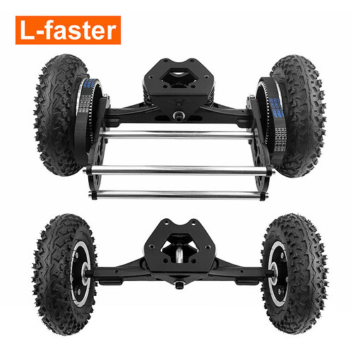

Je te déconseille un deck plat pour des trucks mtb à ressort . Car tu va devoir mettre des cales pour qu’ils tournent. Et c’est vraiment instable . Prends un deck de mtb , même d’occase, le mieux est un angle de 30~35° .
Pour l’esc/ moteur ça a lair bien.
Pour les trucks/ mounts …je laisse à d’autres te conseiller, jy connaisbrien en mounts courroies.
Par contre… ces trucks chinois ont des ressorts assez courts , donc peu de marge de manoeuvre, d’amortissement et de debattement. Si tu mets des gommes il faudra les retailler. Il suffit de fraiser la baseplate , ou trouver des trampa pour utiliser des ressorts plus longs…

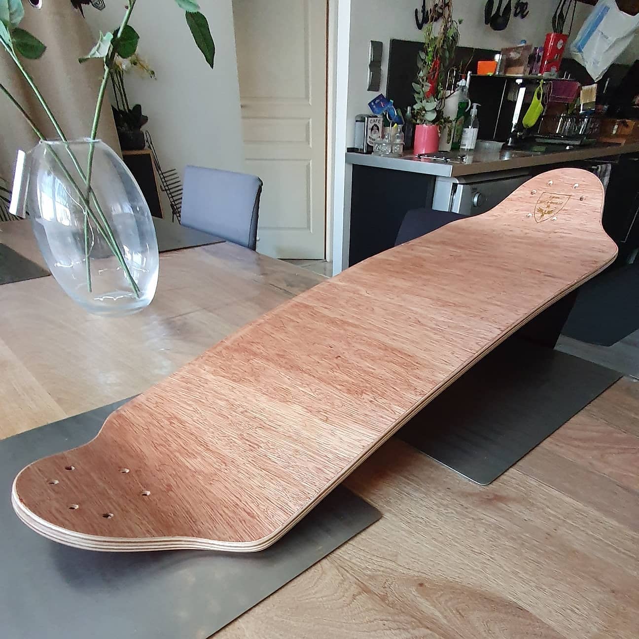

Salut ,effectivement le choix de la planche est a revoir ,il te faut une plate forme plus grande plus large et avec 35° d’angle.tu dois choisir ou sera ta batterie (dessus ou dessous) car tu dois penser a ton boîtier pour définir la forme de la batterie .et tu dois trouver un boîtier.

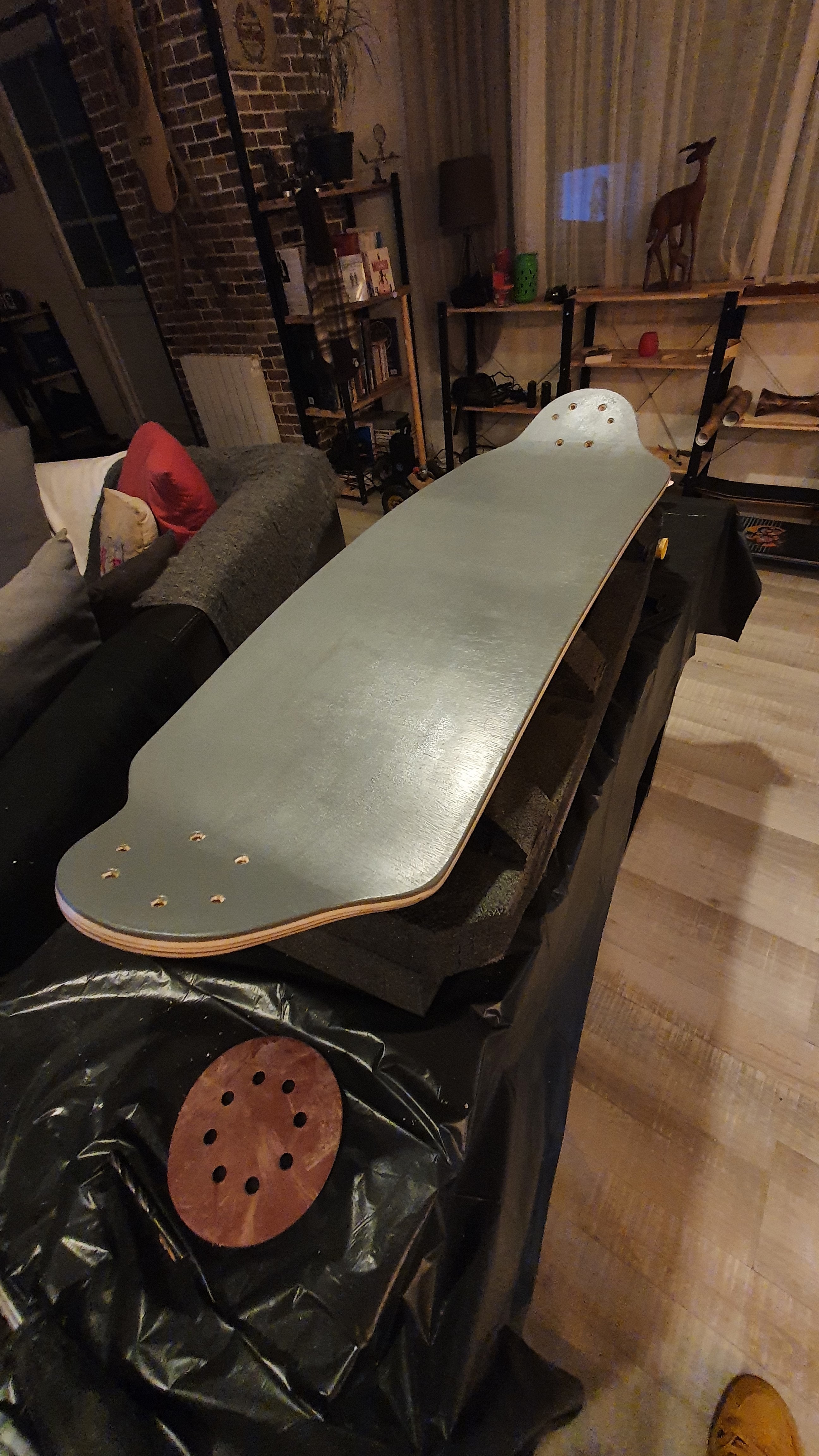

Je fabrique des planches si ça t’intéresse ou si tu as des questions n’hésite pas
Je te mets des photos pour exemple
