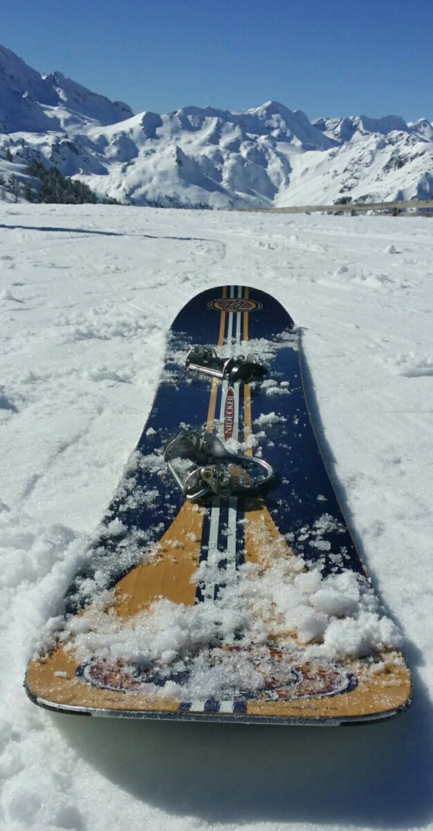

c’est pas si vieux quand même :lol: ? des fixation Emery… juste chiant quand gavé de neige , sinon le top pour moi
Partant du principe que ça glisse , un dual motor bien coupleux avec du lipo au cul sur 2 chenilles latérales ou une grosse centrale devrait le faire…
le tout amovible pour profiter du ride en descente … :mrgreen:
1er jet . Les flèches orange sont les ressorts et force d’appui par ressort pour maintenir les chenilles au sol. . à creuser :geek:
donc ce ne sera pas forcément amovible,mais sûrement retractable… pour pouvoir cruiser tranquille en descente … mais ça pourra aussi servir de frein et recharger les batteries en pente raide.
la chenille : à base de courroies de distribution de recup. . j’en ai à la pelle ( je roule en Ford 1.8TD de 96 … Les mécanos comprendront
) et les pignons pareil…
