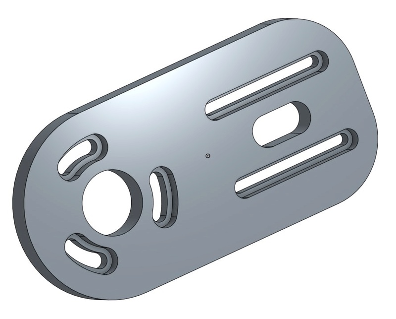

Motor mount 63xx pour Trucks Evolve SuperCarve
J’ai dessiné et je vais faire usiner un mount pour nos moteurs 63xx qui se monte sur les trucks Evolve SuperCarve
Vu que maintenant les trucks sont disponible à la vente, ici : https://evolveskateboards.fr/products/t … gt-complet
ça marche aussi bien pour la GT que la Gen2
ça serait dans de Alu 7075T6 de 8mm
50€ frais de port compris
Si vous êtes intéressé, faites moi rapidement un PayPal à leon8121@gmail.com l’usinage est prévu pour lundi ou mardi, après il sera trop tard :mrgreen:

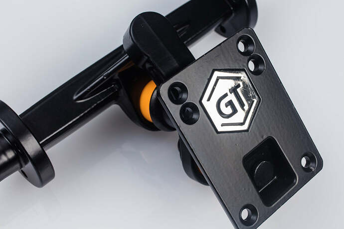

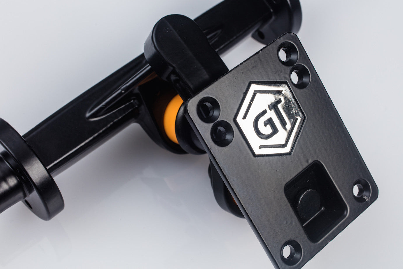

A préciser que tu le testes sur truck gen 2 mais qu’il faudrait vérifier que ça marche aussi sur truck GT!
J’ai pris une photo du net des Supercarve GT mais moi c’est des Gen2 que j’ai peint en noir :wink:
A part la largeur du hanger qui est différent, j’suis pas sûr que la flasque qui tient le mount soit différente donc pour moi ça passe. Mais si tu as des trucks de GT et que tu veux tester voici mon plat 3D tu peux l’imprimer en 3D et vérifier que c’est bon
https://cad.onshape.com/documents/1b937 … 66f246f121

l’épaisseur on s’en fou un peu… j’suis en 8mm et on pourrait descendre en 5mm en fait, là ma pièce est massive
contrairement à lui, j’ai ajouté un réglage d’inclinaison, et les têtes des CNC sont affleurante, j’trouve ça plus classe et mieux fini
Non ça joue sur la distance entre driver et mount… Et position poulie. On ne s’en fou pas. Et sinon le reste match avec ton design ?
en quoi l’épaisseur influe sur la distance ?
moi aussi courroie de 15mm ça oblige à avoir la poulie en bout de l’axe du moteur que je sois en 8mm d’épaisseur du coup mais comme j’suis en axe de 10mm y’a peu de chance pour que ça bouge, sinon en 5mm ça doit peut-être mieux aller pour un moteur en axe de 8mm
Regarde ma photo plus haut… Imagine un mount 2 fois plus épais… Et constate ce que ça donne au niveau poulie et distance avec le driver.
Le mount étant soudé au truck on peut pas vraiment déplacer celui ci pour venir au plus proche du driver. Il faut a tout prix éviter que la poulie soit trop loin sur l’axe moteur (cf les premiers montages que jai fait sur l’oxelo)
oui oui j’ai bien compris, mais y’a de la marge (sur la Gen2 en tout cas) car d’origine c’est 10mm d’épaisseur, moi j’suis en 8 et si tu veux tu peux le faire en 5mm ça le fait aussi largement surtout en dual donc avec des moteurs plus léger
