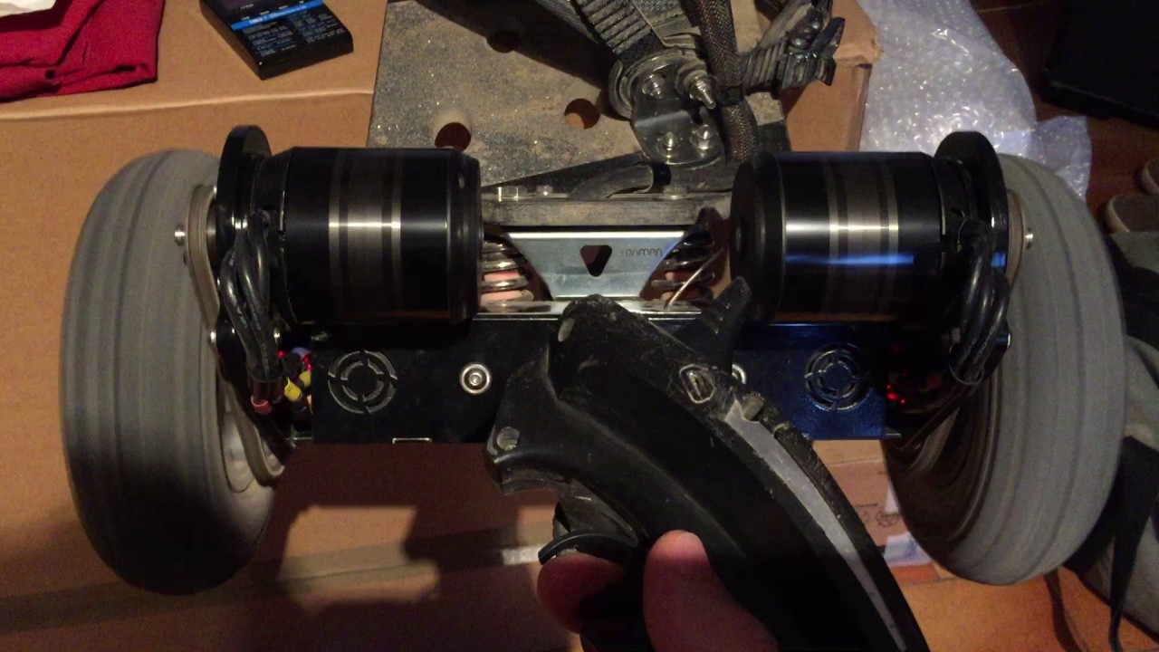

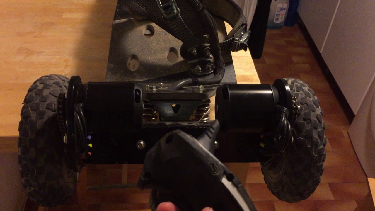

Après montage, en respectant les phases qui étaient marquées, le comportement est assez étrange :
Après allumage, les LED des ESC restent éteintes. En pressant la gachette, les moteurs se mettent à vibrer. Il vaut mieux le faire doucement car sinon on a l’impression de leur faire beaucoup de mal…
Puis au bout de quelques secondes, les deux moteurs se mettent à tourner normalement et les LED des ESC clignotent normalement. Et ensuite, le comportement semble totalement normal.
J’ai testé uniquement à vide pour l’instant.

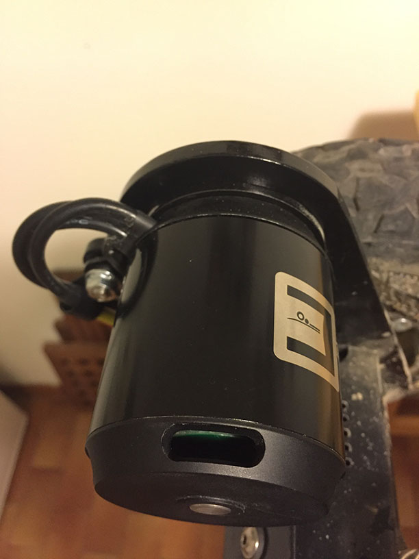

Quand on regarde la prise du sensor, une borne semble sans fil mais il semble s’agir de la borne TEMP, qui a probablement peu d’importance dans la gestion des sensors.
J’ai testé plusieurs combinaisons de réglages de timings et de punchs différents et ça n’y change rien.

Sur le moteur les phases “bleu” et “jaune” étaient repérées. J’en ai déduit que l’autre était la “rouge”.
Le code couleur n’est peut-être pas universel.
Si ça se trouve, les branchements des phases sont incorrects, il essaie de démarrer en sensored, et comme ça ne va pas, l’ESC bascule en unsensored…
yes, pê pour ça, je te demandais qlq esc vesc dessus, car les HW4.XX n’ont pas de repérage de phase donc à toi de trouver la meilleur position (donc là tu était pê dans la pire même si ça m’a jamais fais ça )
J’espère au minimum que c’est pas la meilleure en tout cas, sinon c’est pas une affaire! :lol:
bon en tous cas t’avais essayer avec les overion sensored aussi ? y’avait pas se pb ?.. donc soit c’est les sensors soit les esc pas compatible ?? c’est possible ça ? Tu sais ce que c’est alors comme esc sur la Willoz ??
Avec les OVERION, aucun problème. Les ESC sont des Hobbywing XERUN 6S.

J’ai changé l’ordre de branchement des phases et maintenant ça marche parfaitement!
https://youtu.be/KmM0zcnfub4
En fait il ne faut pas tenir compte du marquage coloré des phases du moteur qui est trompeur.

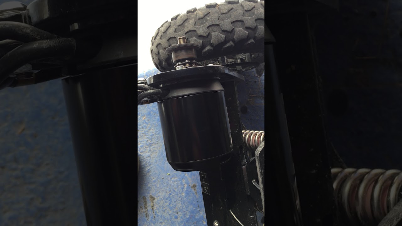

Au bout de même pas dix minutes de ride, sur un des moteurs un axe s’est barrée de la cage…
Impossible de faire revenir l’axe dans sa position initiale. Il est comme figé. Il est normalement tenu par de toutes petites vis sans tête que je n’arrive pas à mobiliser.
Je n’ai jamais eu ce genre d’ennui avec un moteur Hobbyking à 60 EUR.

Donc la vis n’était pas dans ça position optimal pour bloquer l’arbre mais assez pour pas qu’il re-rentre facilement … bizarre et du coup j’avais vu qlq ici que rainurait plus et mettait des vis de diam supérieur car c’est un pb que j’avais eu au tout début aussi.
Merci Riako!
Il m’a contacté par WhatsApp et on l’a réparé ensemble. :lol:

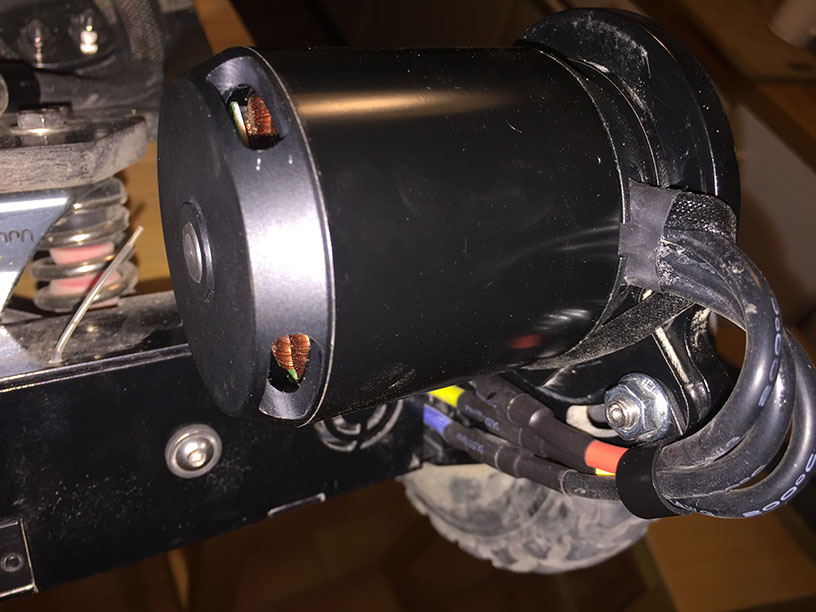

En fait, les vis pressions n’étaient pas serrées. Mais à mon avis ce ne sont pas des vis adaptées. Elles sont toute petites au point que tu ruines très facilement l’empreinte de la clé allen en forçant un peu. Car en effet, ils ne les ont pas serrées, mais par contre ils les ont bien bloquées à la Loctite. J’en ai flinguée une.
Après le coup de maillet :
J’ai mis de la Loctite 648 avant de remettre l’axe en place.
Je ne me suis pas trop mal démerdé, et après avoir remis la bague et le circlip j’ai un tout petit peu plus de jeu que sur l’autre moteur.
Sinon ces moteurs sont plutôt faits proprement à l’intérieur :

Première session depuis la réparation. J’ai fait 10 mètres et je ne suis même pas sorti du garage.
Le moteur “réparé” au maillet (à gauche) est à nouveau dans le même état.
Quand à l’autre (à droite), l’axe n’est déjà plus solidaire de la cage.
