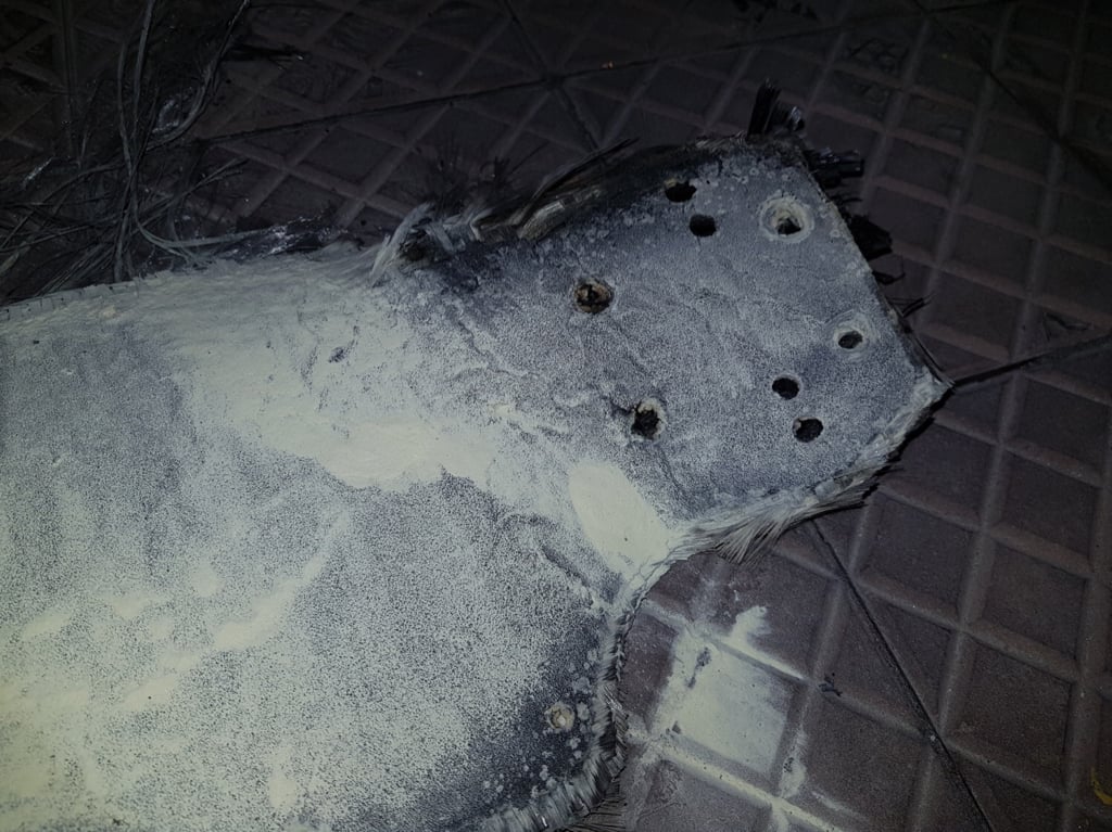

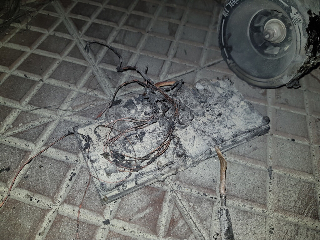

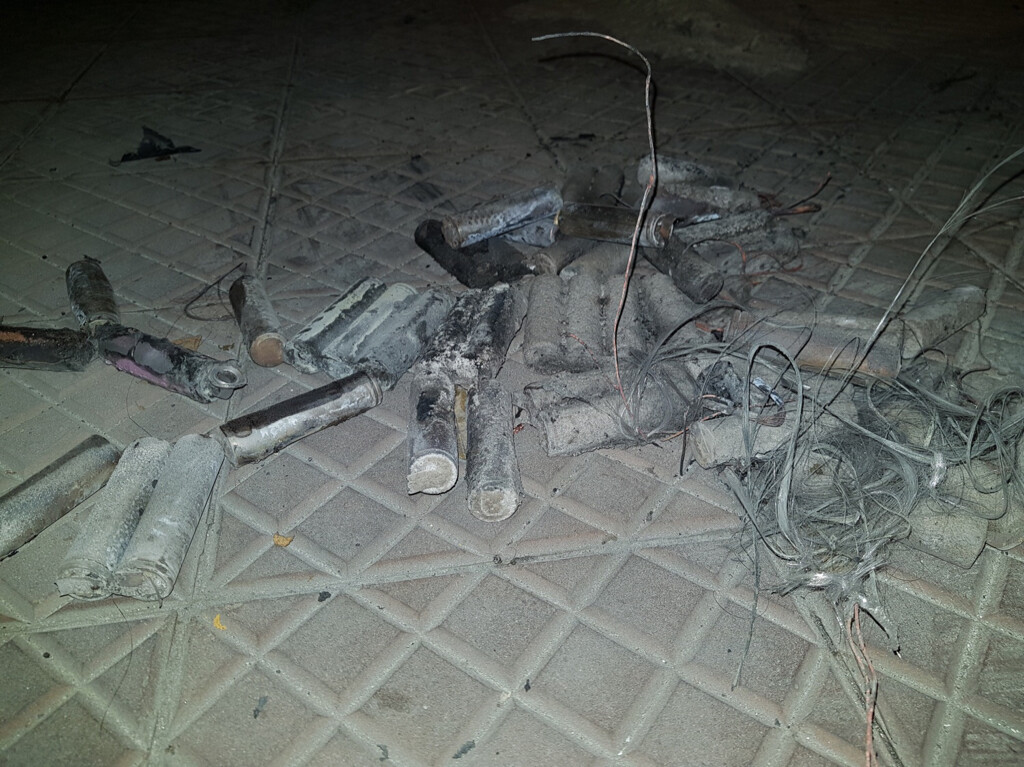

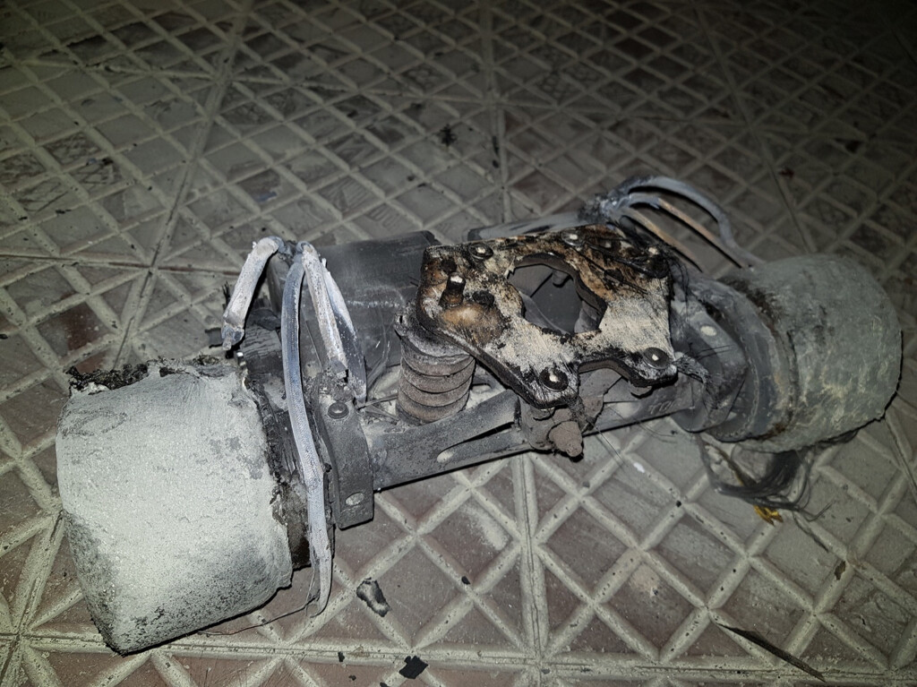

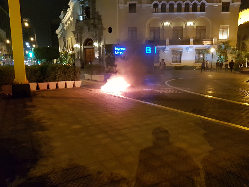

Le risque est tout simplement de prendre feu [emoji91] ou si tu as plus de chance, juste fumer tes VESCs.
Genre ça pourrait ressembler à ça éventuellement :s :
Le monsieur dit qu’il avait omis de mettre un fusible … Il le dit lui même.
