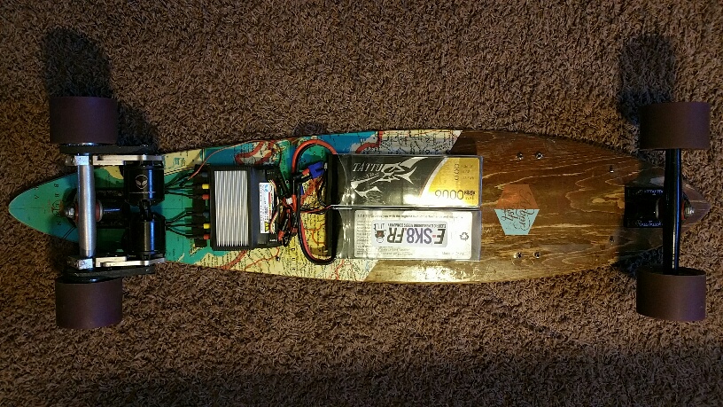

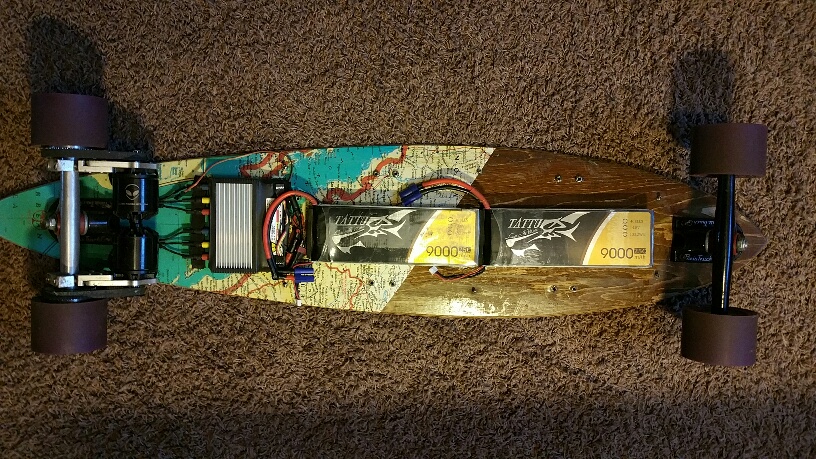

pour les packs sinon j’ai ceux de ma première board
ça donnerais ça
ou ca

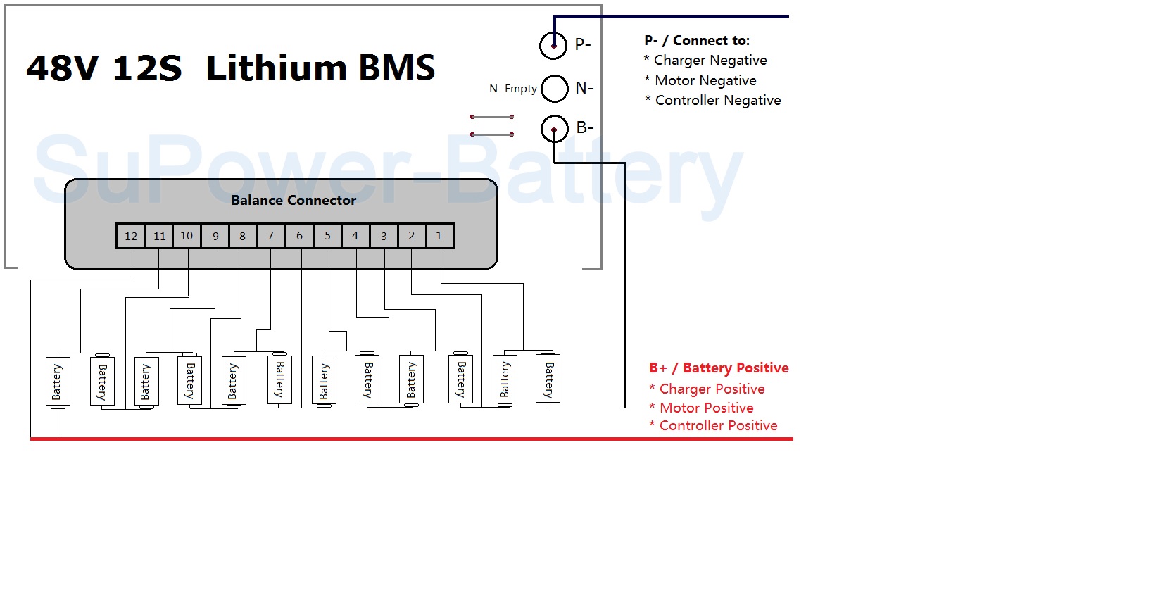

yes - si tu rajoutes un BMS t’es nickel !
le System bms permet d’équilibrer le pack c’est ca !
pour quoi ne pas le straper une fois fini entre P ET B quand on roule pour plus de securité
