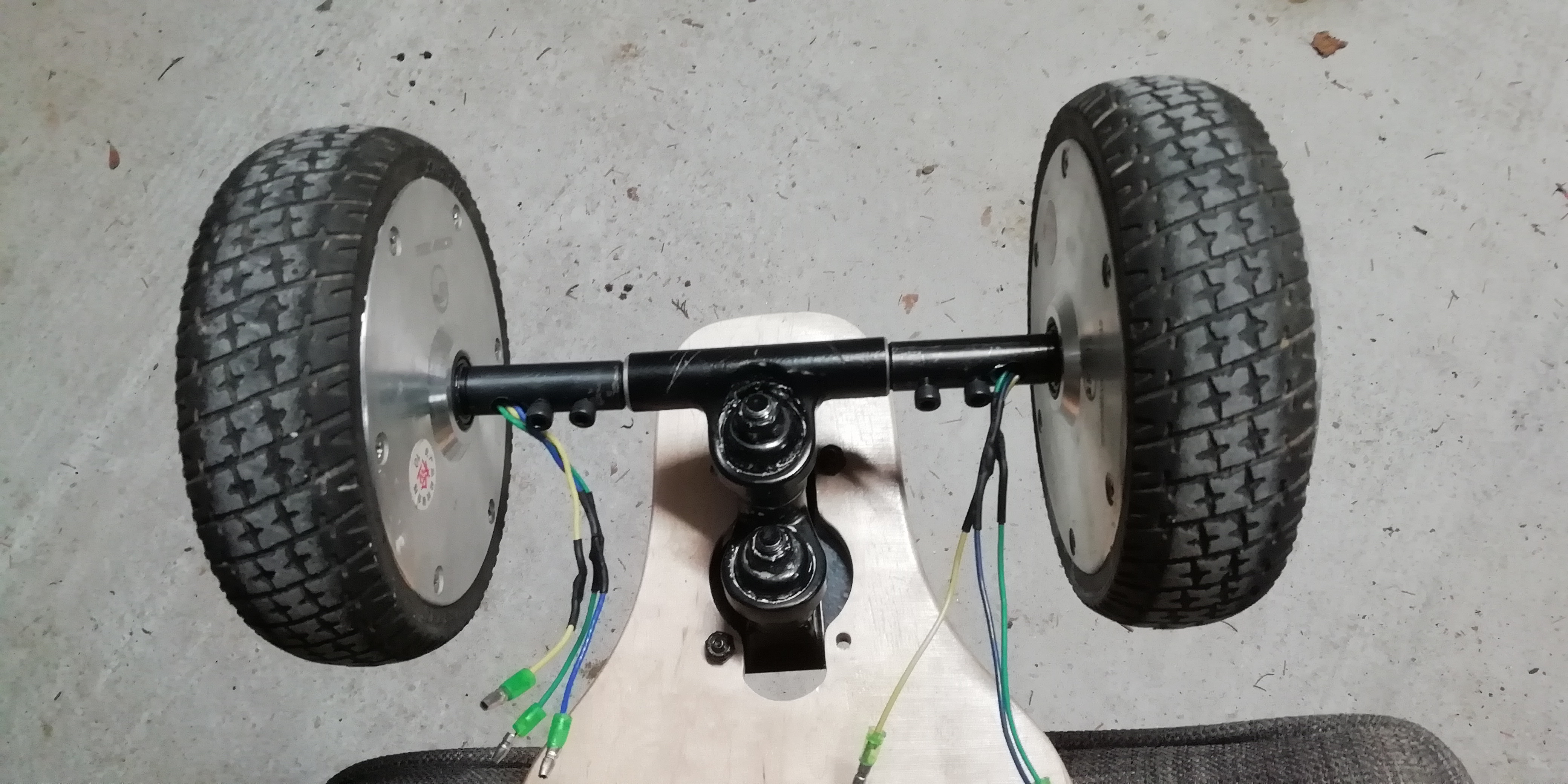

Par contre, le truck moteur est bizarre : il provient de quoi ? (double kingpin avec ce genre extension … ?)
Voici les trucs que j’ai commandé et que j’ai modifié Page Not Found - Aliexpress.com
Mais quels fabuleux camions de double plancher.

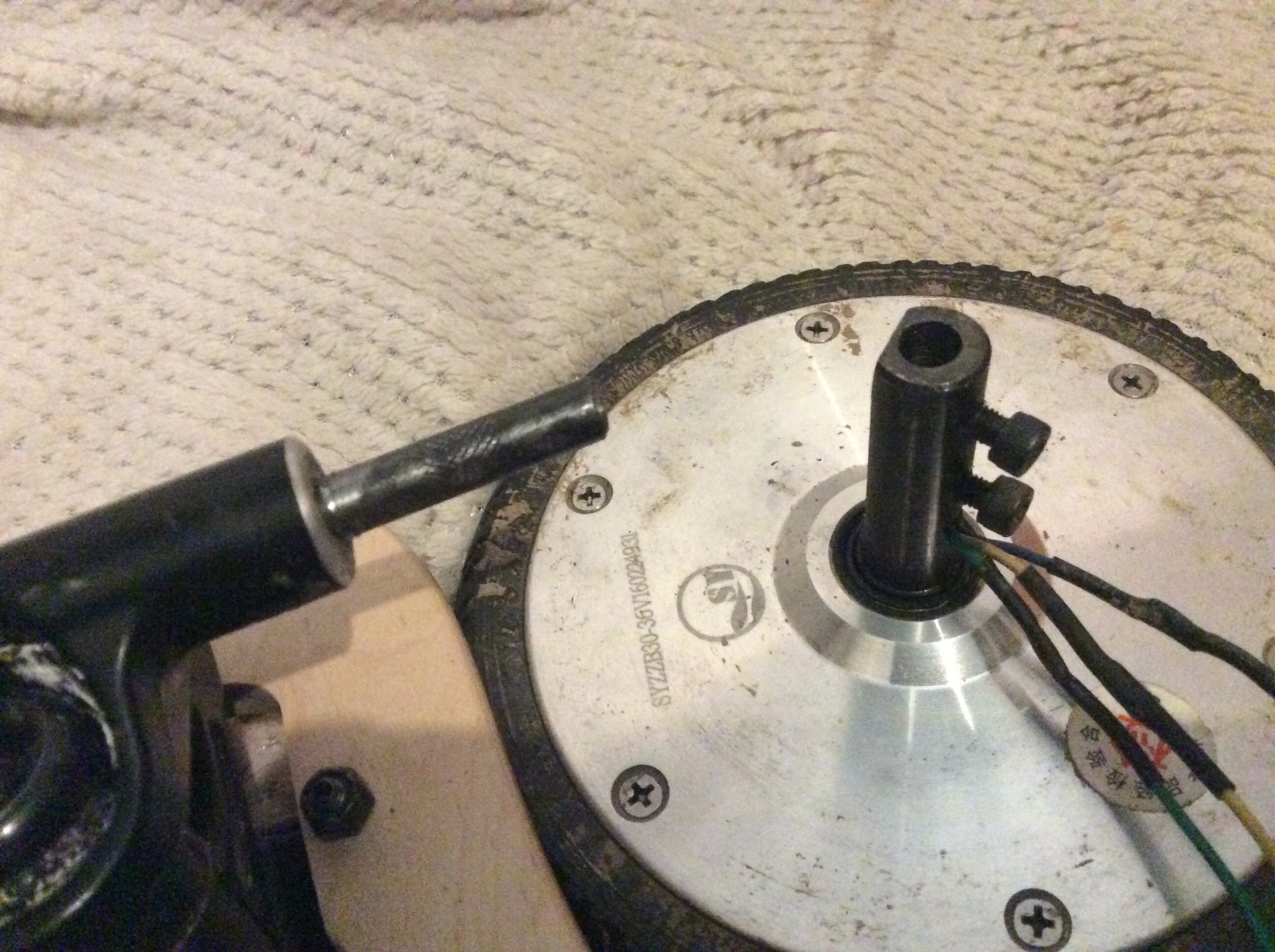

Et voici comment je modifie le truck pour pouvoir mettre les moteur C’est vraiment tout con il suffit juste de mettre la tige du truc dans le trou l’arbre du moteur mais j’ai quand même perdu du temps à faire cette méthode car il existe déjà des truck pour adapter les moteurs de hoverboard

par contre modifier des truck pour pouvoir mettre les moteurs de hoverboard n’est pas vraiment une bonne solution
la bonne solution c’est de acheter des truck spécial pour pouvoir mettre des moteurs de hoverboard
c’est plus rapide et plus simple

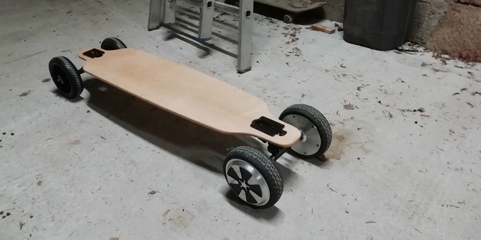

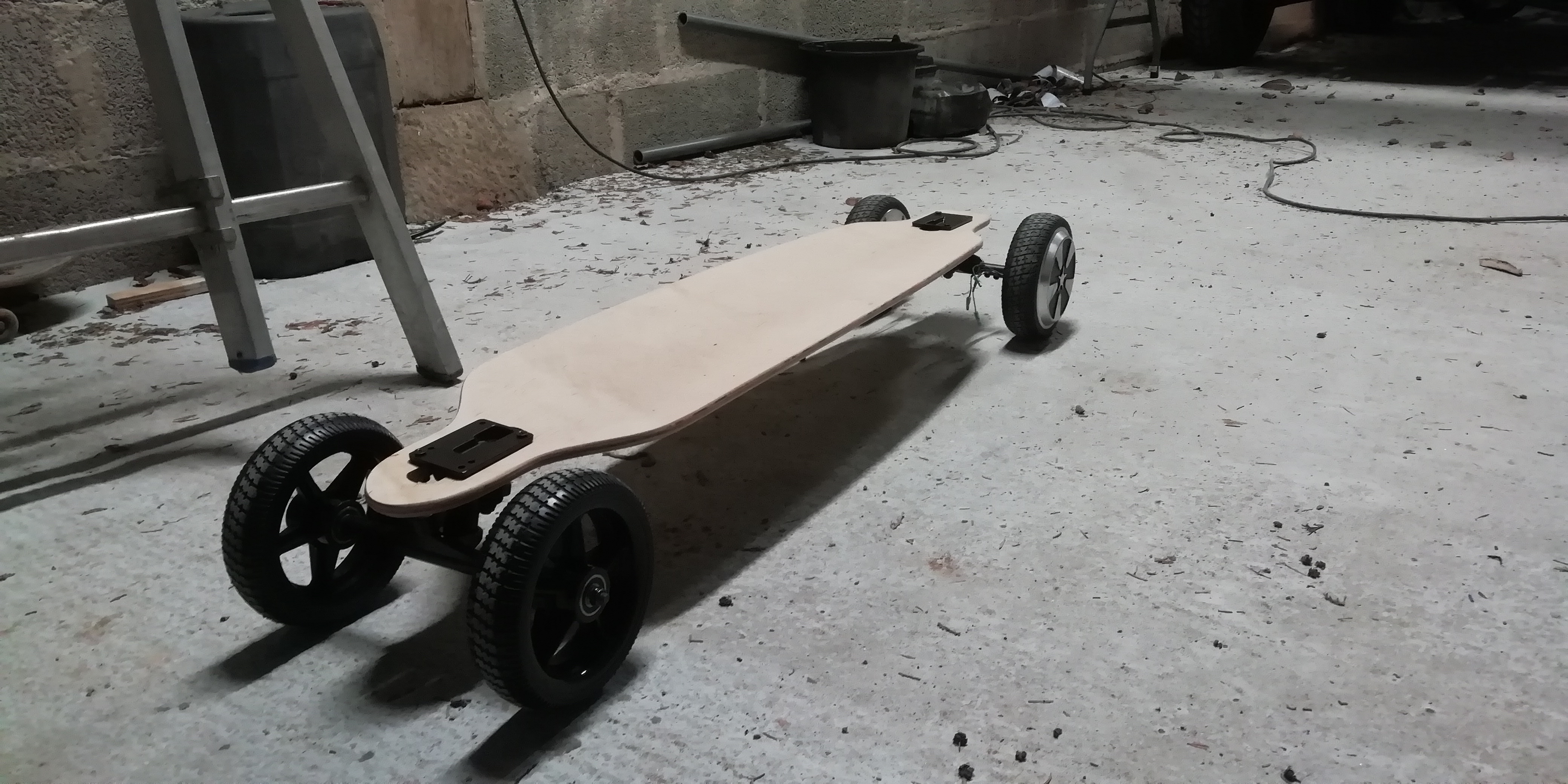

Je suis aussi avec des trucks arrière aliexpress ( 25€
) très costauds , mais avec l’usure , il faut modifier le guidage de l’axe du truck … ça prends trop de jeu …

Salut je voulais savoir les type de roue que tu a mis a l’arrière cest quoinle modèles ?
Salut c’est tout simplement des moteurs hoverboard mais si tu es fan de vitesse je te le déconseille de mettre des moteurs de hoverboard
