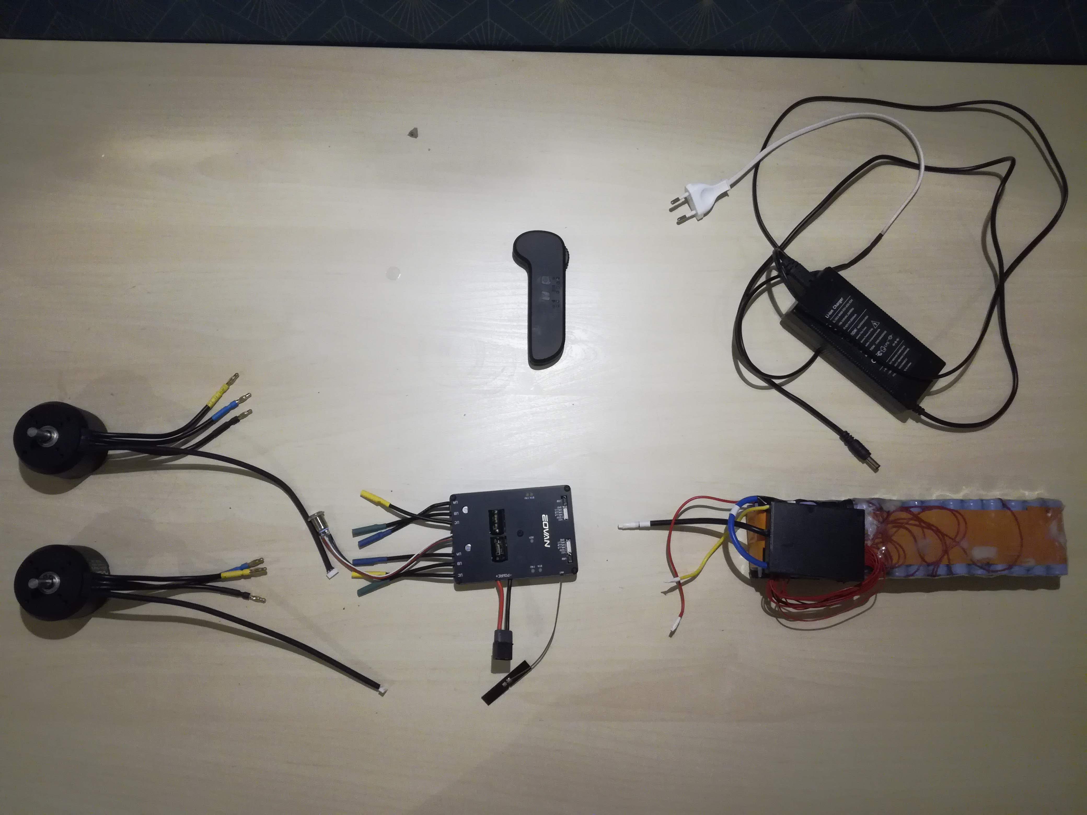

T’as un switch ? une photo du montage pourrait aider.
Si tu as bien 38v au niveau des bornes du vesc et qu’il ne s’allume pas du tout (aucune led) c’est qu’il a grillé je pense. Normalement si c’est juste un paramètre de tension il indique une erreur mais il s’allume.

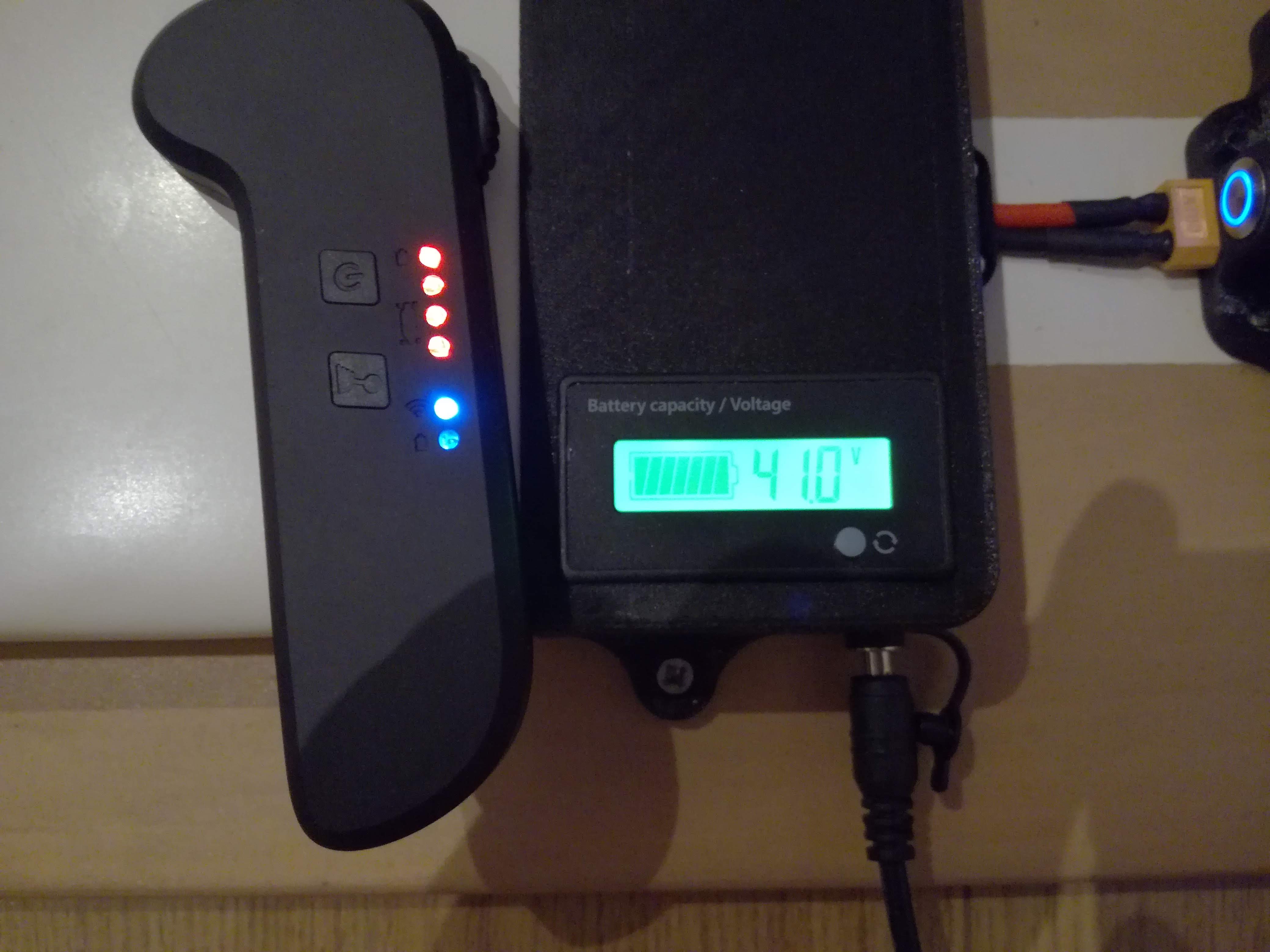

Quand ma batterie est au dessus de ~39V le vesc fonction normalement, mais quand il pas en dessous de 38V le vesc s’éteint et ne donne aucun signe de vie jusqu’à que je remette la batterie en charge. Le switch est intégrer dans le VESC EOVAN.

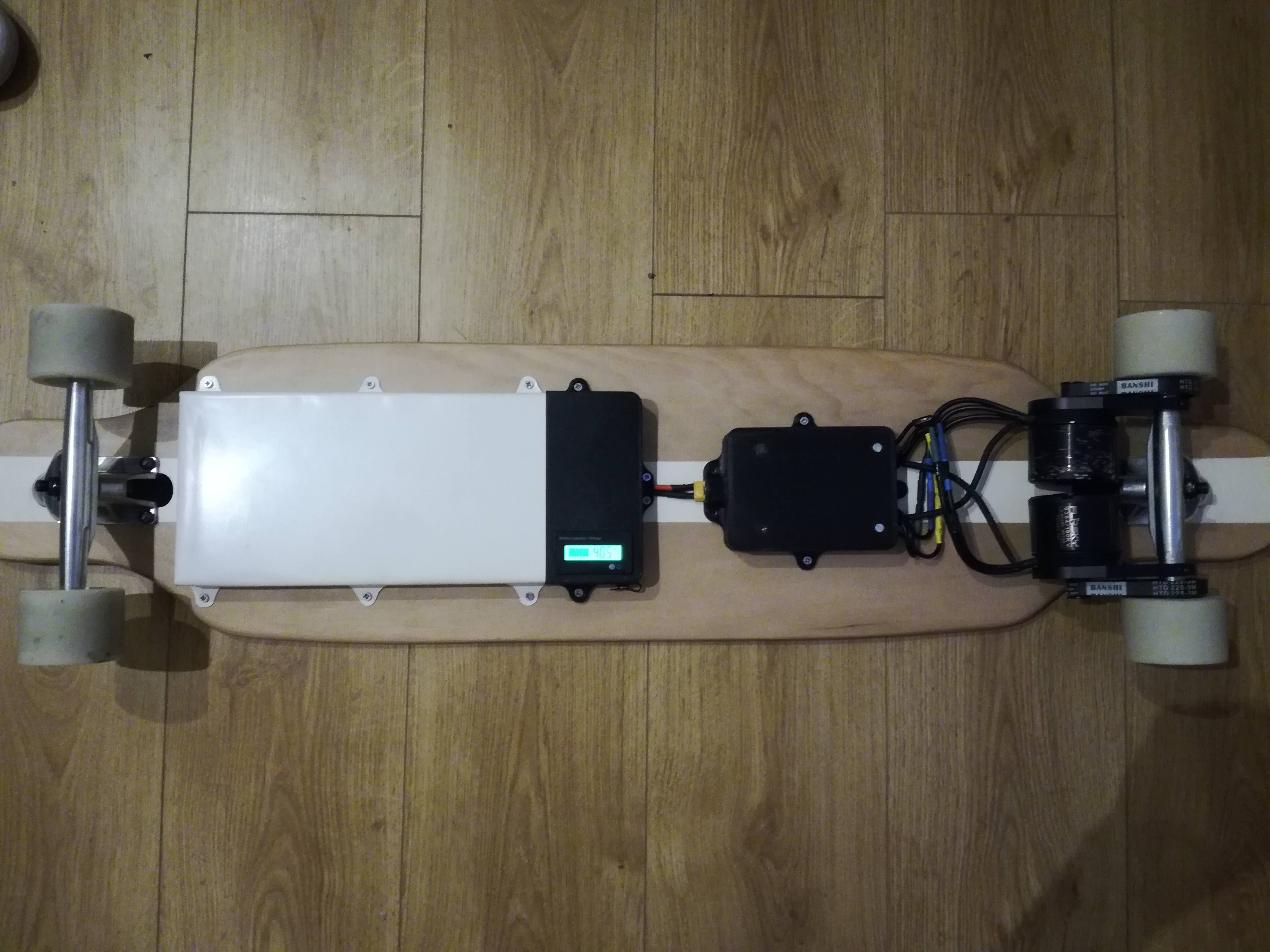

Voilà des photos de mes composants et du skate fini :
