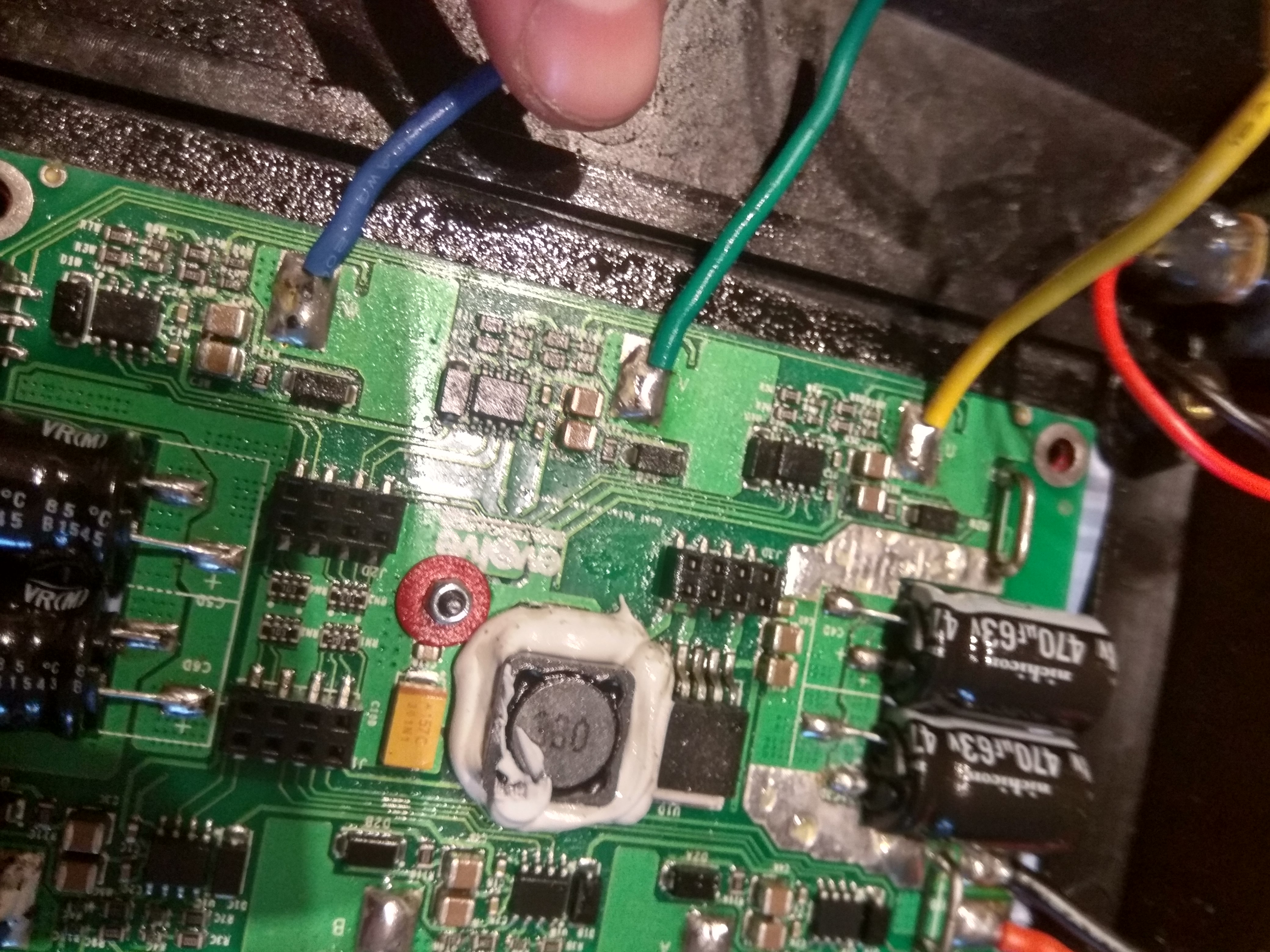

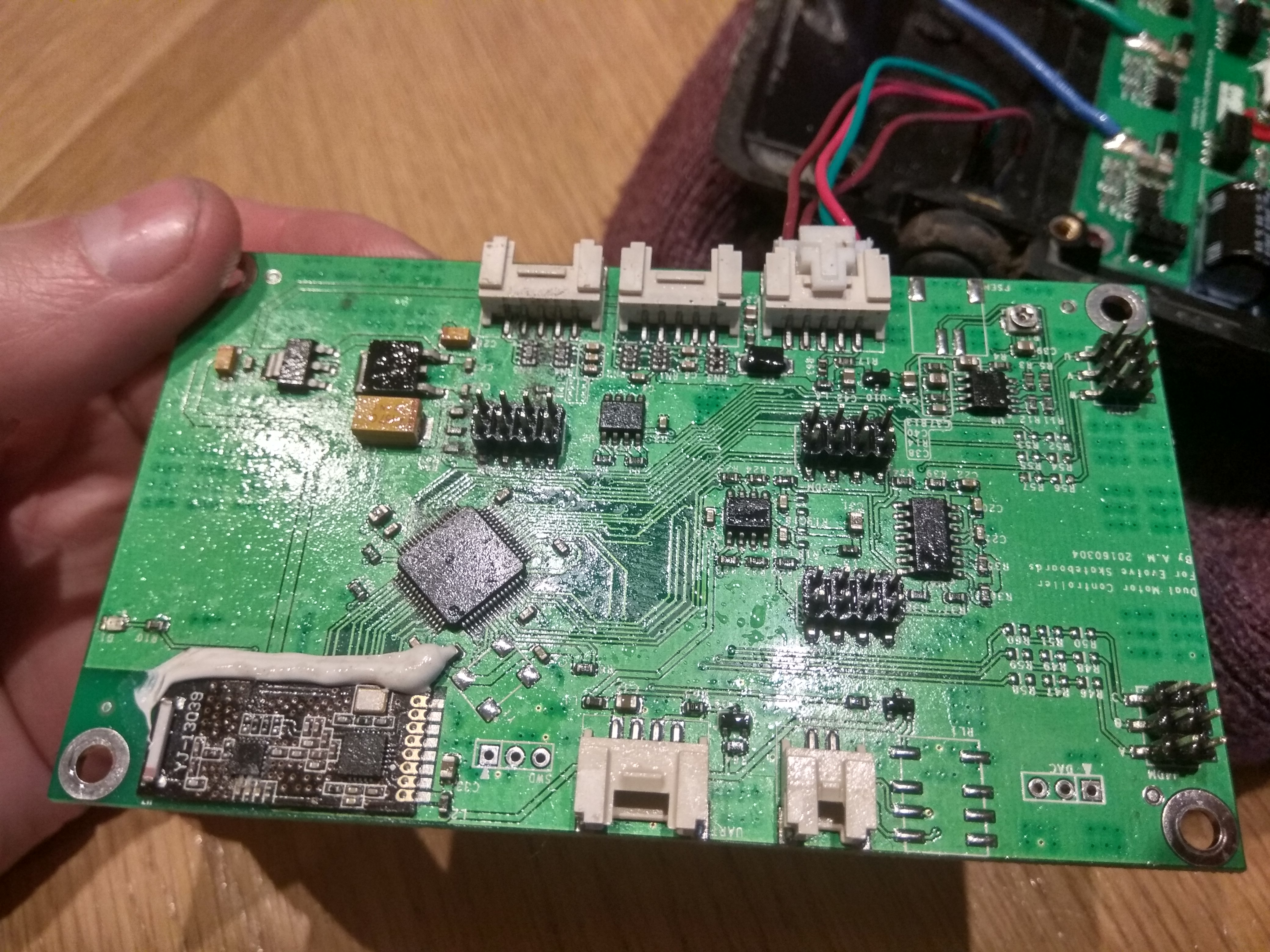

A l’ouverture, j’ai constaté des gouttes d’eau que j’ai soufflé au compresseur. Mais j’ai aussi comme une couche grasse sur toute les pistes et même dans les composant. Ca ressemble à du wd40 en excès .

Clean the electronics with soap and water and let it dry for two weeks before connecting the battery. You might see oil on there that was placed by the factory for waterproofing.

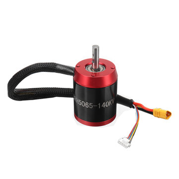

The motor hall sensors are very susceptible to water damage and can cause those symptoms of motor jerking. Let them dry or you can replace them with these :arrow_down:

Les capteurs du hall du moteur sont très sensibles aux dégâts d’eau et peuvent provoquer ces symptômes de secousses du moteur. Laissez-les sécher ou vous pouvez les remplacer par ceux-ci :arrow_up:
