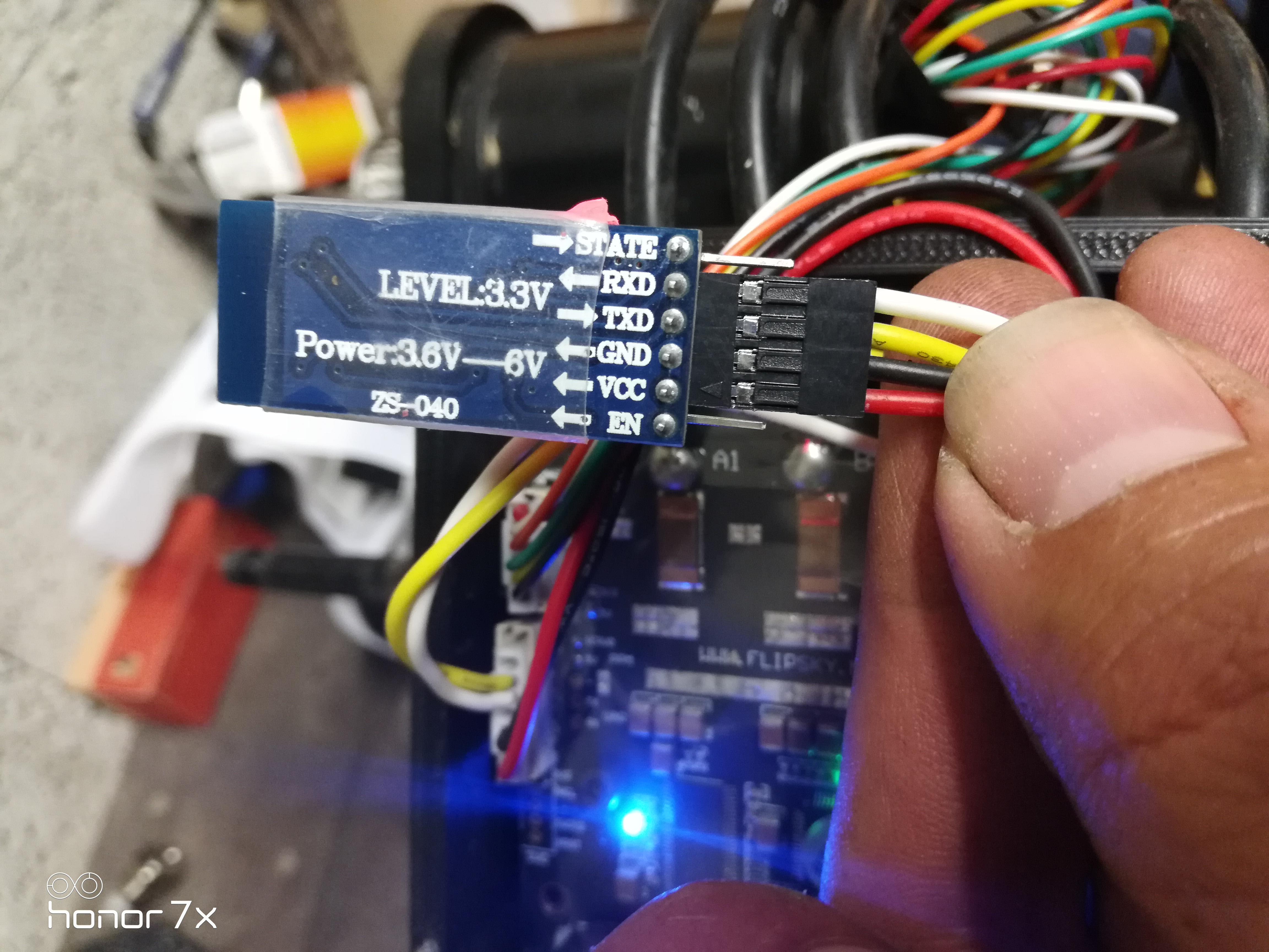

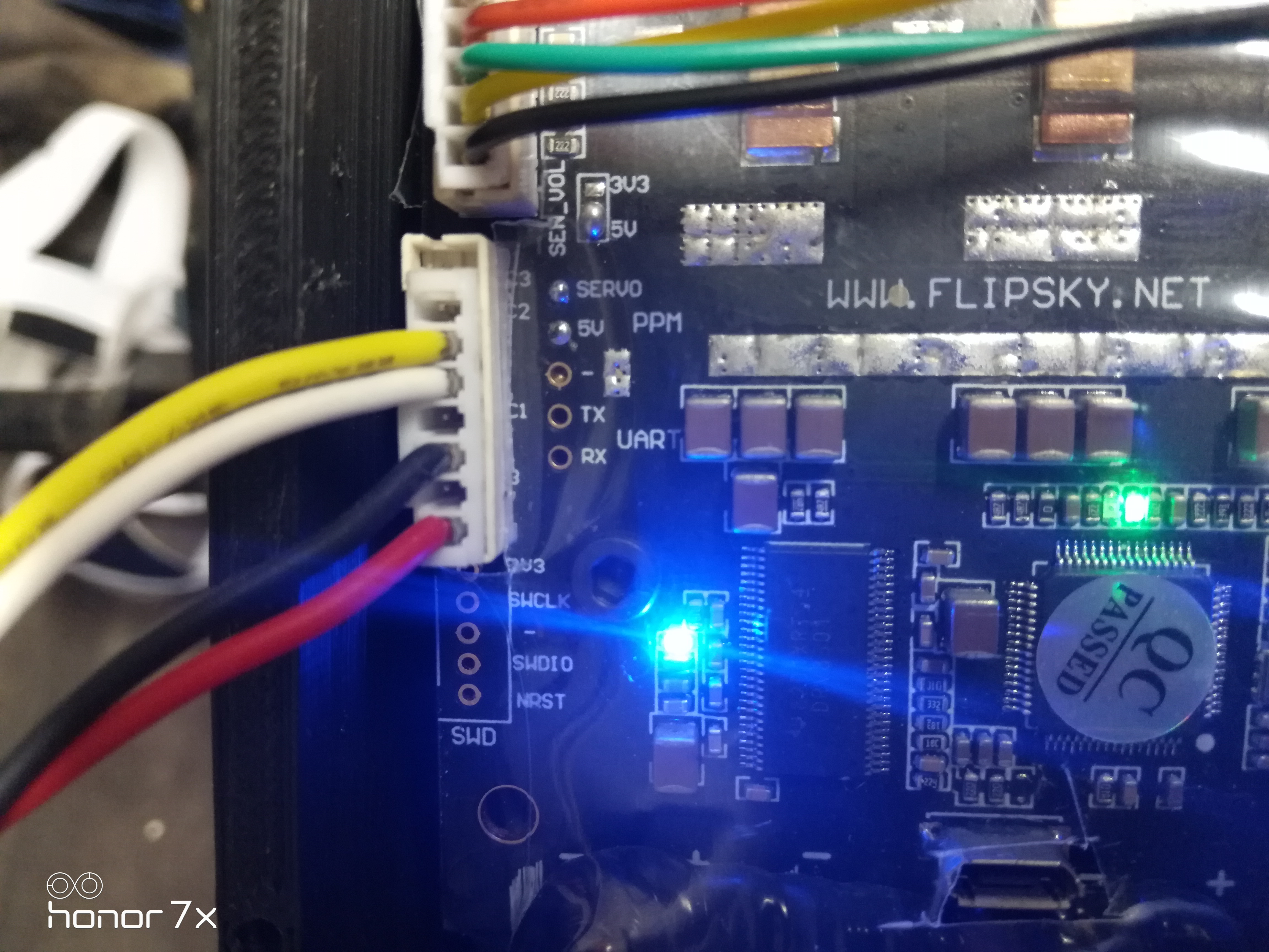

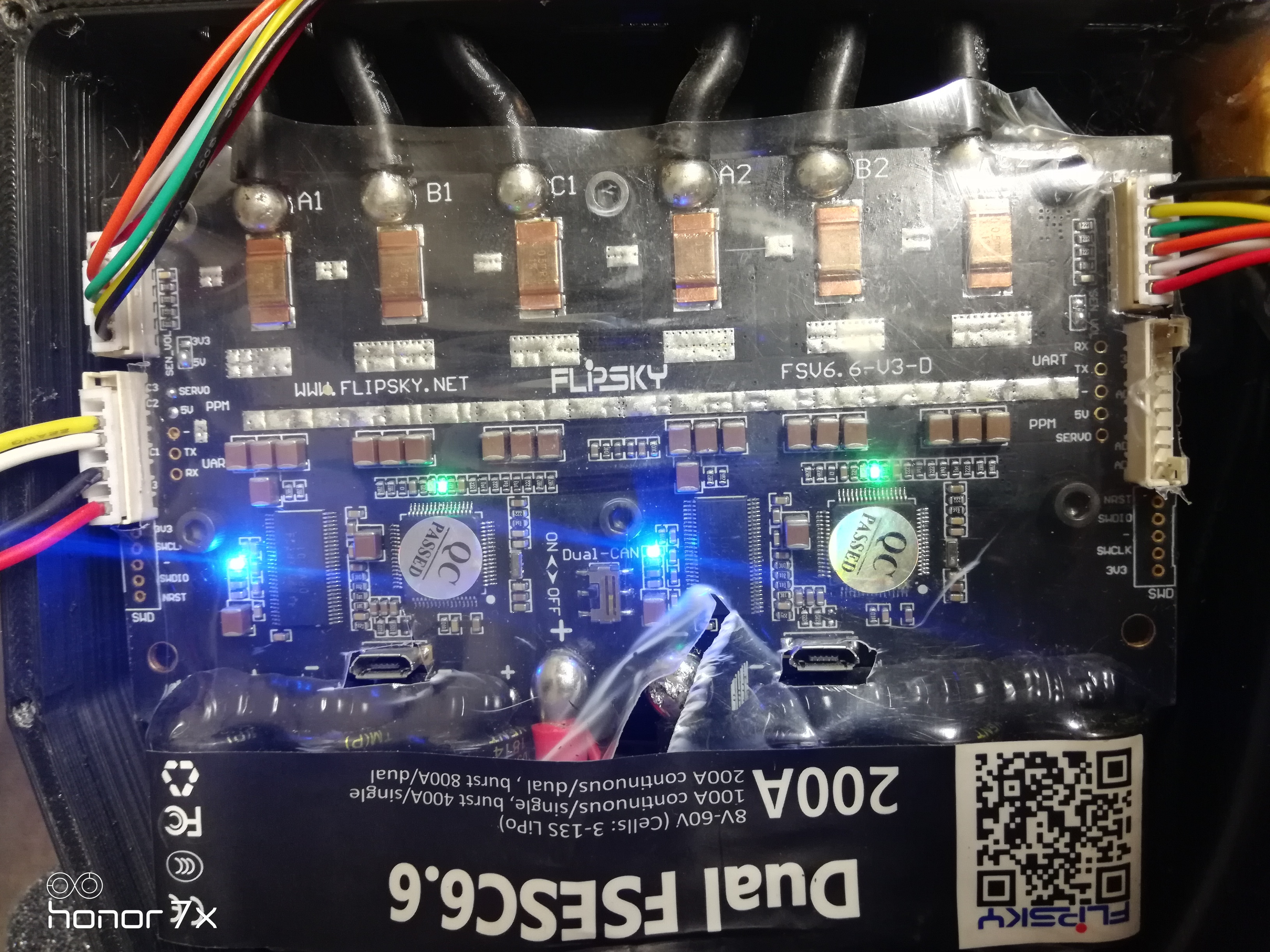

Bonjour je viens pour un peu de renseignements sur le module bluetooth pour une connexion avec mon téléphone , voilà j’ai essayé de le faire fonctionner mais c’est un peu bizarre il s’allume ( la led rouge clignote) j’ai installé l’application ESC monitor et aucune connexion avec voici des photos du branchement si vous pouvez me dépanner ça serait cool

À combien est réglé ton baudrate ?
ça semble mal câblé côté VESC…
Bonjour désolé j’avais pas vu vos réponses en premier THEO je ne sais pas à combien est réglée le baudrate (je ne sais même pas ce que sait ?) Et en second LEON c’est pas moi qui ai fait les branchements je les achète à CÉDRIC OKP avec le FSESC.
Je pense que tes cables Rx et Tx sont inversés sur l’esc
Les schémas élec de l’esc sont dans le lien
https://flipsky.net/collections/electronic-products/products/dual-fsesc6-6-based-upon-vesc6-with-aluminum-heatsink
Normalement, tu sors l’info de l’esc par le Tx (transmission) pour rentrer sur le BLE en Rx (reception) et inversement.
le rouge et noir ne semble même pas être au bon endroit
Merci de prendre du temps pour m’aider vous auriez une photo plutôt que le chéma j’avoue j’ai un peu de mal avec
